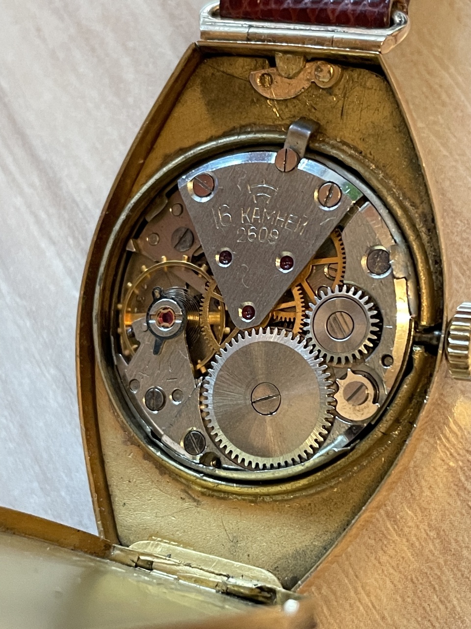

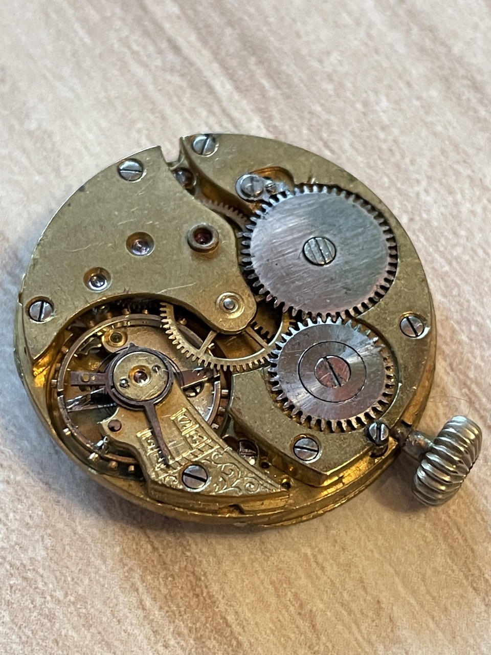

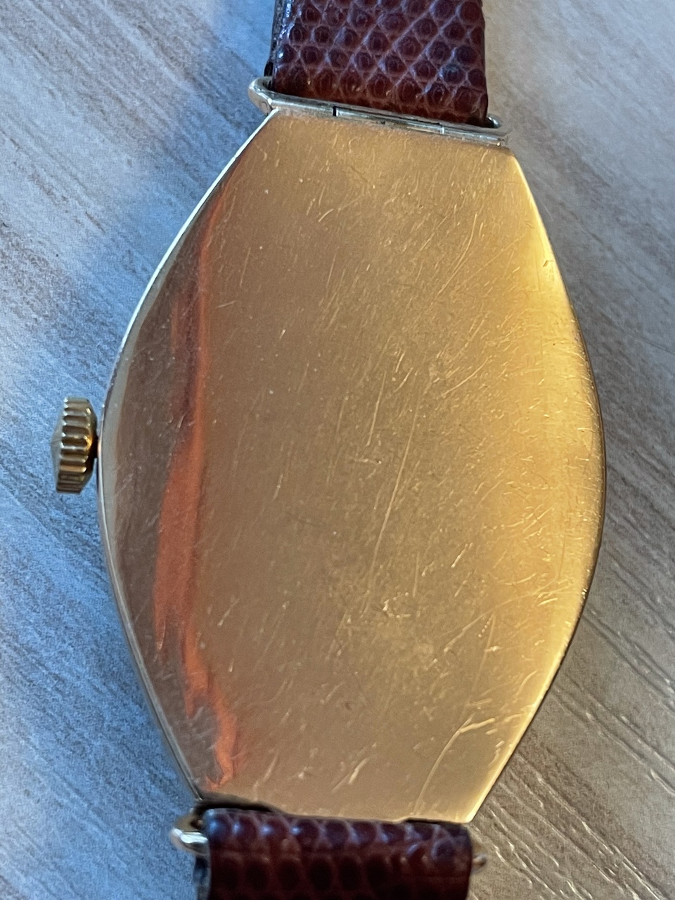

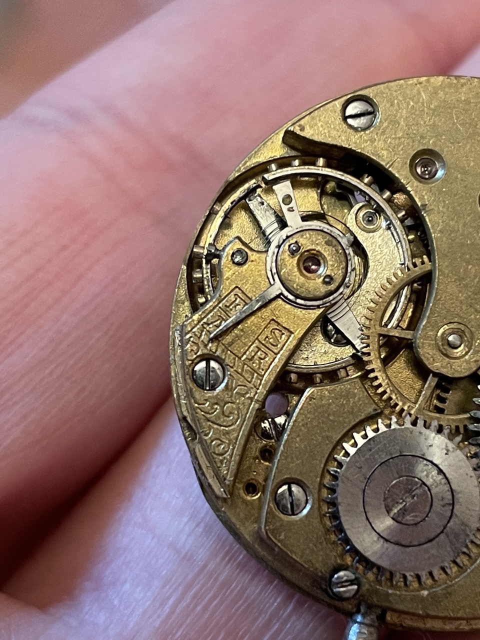

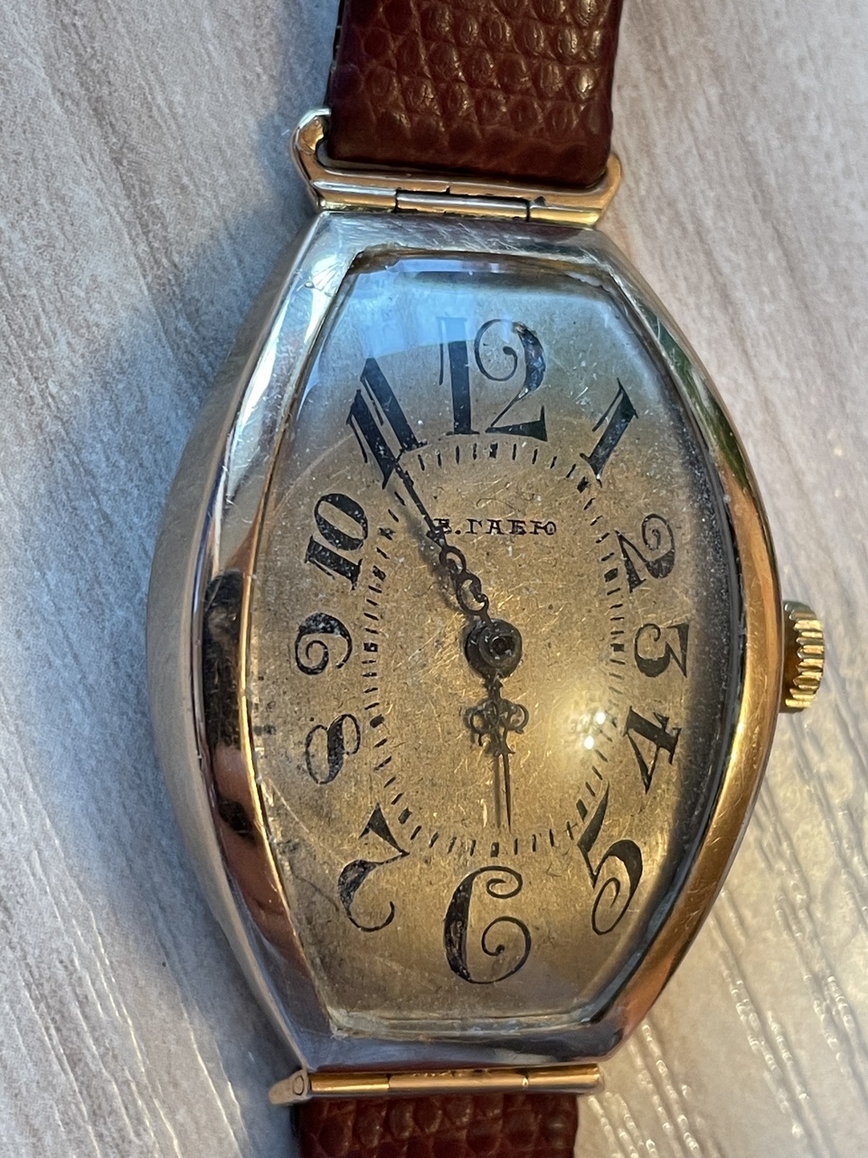

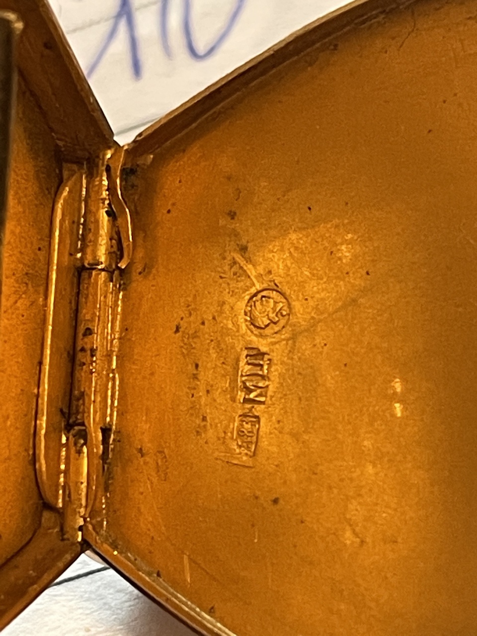

Приветствую всех. Прошу оценить данный экземпляр золотых часов. Женские массивные и тяжелые. Со слов хозяйки, часы 189.. какого-то года, механизм заменен в советское время, но есть еще другой, который по размерам вроде подходит, но сомневаюсь, что от них. Если на продажу, то сколько может стоить?Нажмите на изображение для увеличения

Врёт ваша хозяйка часов. Лом драг металла и ни копейки больше

На циферблате,что б его установить на чужой мех,срезали ножки.Но следы остались.Если ножки подходят к старому механизму,значит машинка родная.Стоимость даже в таком состоянии явно не лом золота.

И корпус и циферблат изготовлены также в советское время, правда гораздо раньше замены механизма. Проба 583 и голова рабочего, можно почитать в нете.

Артельный набор: корпус типа "Петроград" (пробирное клеймо с головой рабочего и молотком, т.е. 1927-1958)+ циферблат + стрелки. Бонусом два моторчика, старший из которых периода 1910х-1930х, оба сами по себе. Внутрь можете поставить хоть китайский кварц на "друшлаге".

Моторчик уже как бы стоит,но он не родной.Родной(возможно с высокой долей вероятности) уже немного подушатан.Просверлили дыру и вколотили шатон от киряка.Да,советы.Да начало советской власти,возможно период НЭПа. Но вещица не частая.Цифер серебро с эмалью,достоин для восстановления.

Нет там никакой эмали. Эти циферблаты сами артели делали. Начнешь отмывать - сойдет вся оцифровка. Крайне редко встречается, что озаботились легкой програвировкой перед нанесением краски. Чаще всего просто серебрение по латуни и сверху тампон с доработкой. "Петроградов" за последнее десятилетие каких только не повылезало, а двадцать лет назад маркетологи Омеги и Лонжина аж бились за право приписать себе этот корпус. Теперь молчат.

У меня есть несколько таких циферблатов.Фото не передает твердость,но иглой не поцарапать-скользит.Пусть будет твердая краска. А так то да,серебрение.Хотя видел и серебро,там проба стоит.Но на этом цифере обратную сторону циферблата плохо видно!
