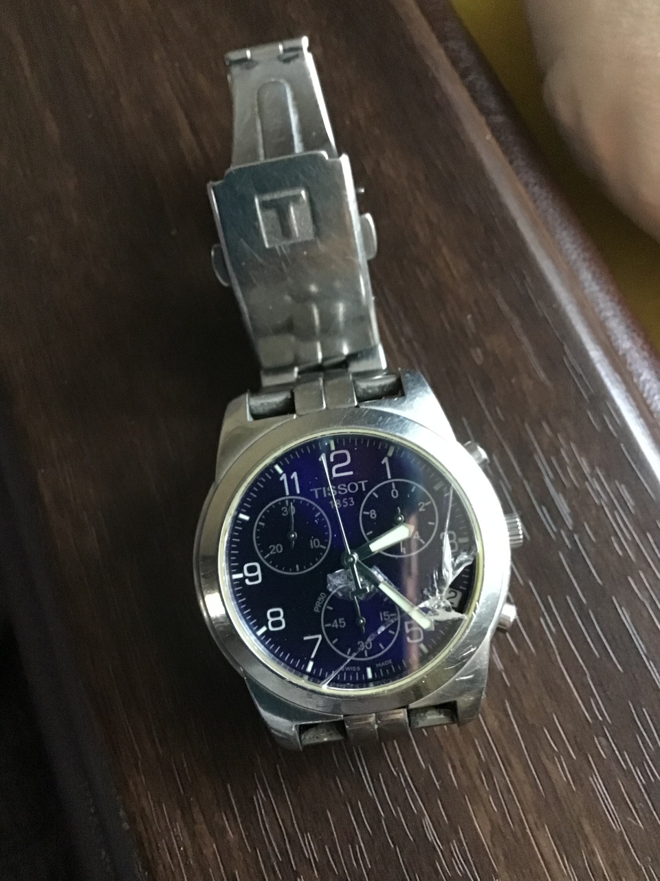

Всем доброго дня.
На сколько самому реально заменить стекло на данных часах? Подскажите какая последовательность?
И какое стекло тут используется( по размеру и толщине)?
За ранее спасибо за информацию.

1 .вариант:Снимаете браслет-заднюю крышку-вынимаете механизм-выдавливаете остатки стекла-вынимаете уплотнительную прокладку-измеряете диаметр стекла-заказываете в интернет магазине новое стекло и прокладку-получаете на почте детали-пользуясь прессом запрессовываете детали в корпус часов-удаляете пыль-проводите ревизию механизма на предмет осколков мелких-собираете часы в обратной последовательности.Подвохи ждут на каждом этапе.
2.вариант:Несём в часовую мастерскуо,платим.Наслаждаемся часами.

А на этих часах стекло только изнутри выдавливается? Рант тут не снимается вместе со стеклом?

Сообщение от ASilva Посмотреть сообщение
Вам не нужно ничего выдавливать. При выпрессовке стекло рассыплется с вероятностью 99%. Просто поддеваете через выколотый участок и вынимаете текло. НО... скорее всего снять точный размер у вас врятли получится, плюс нужно разбирать часы для удаления осколков. Проще заплатить в сервисе пару тысяч...

Мне кажитса , там стоит не разборныи механизм .
Можно попытаться вынуть механизм и убрать все возможные осколки . Если повезет то поидут.
