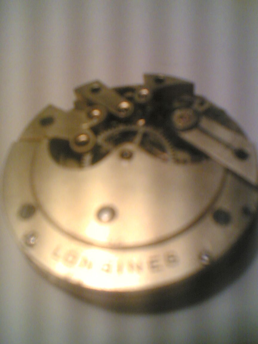

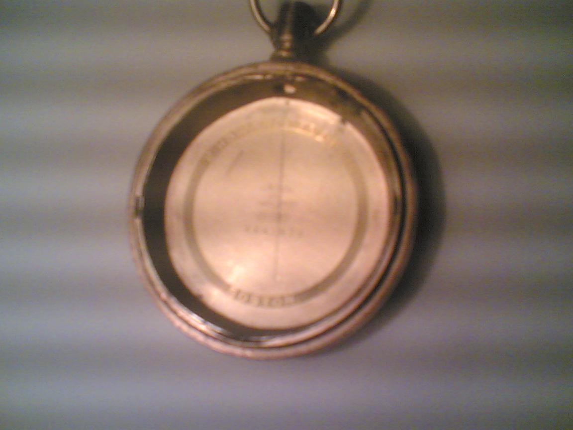

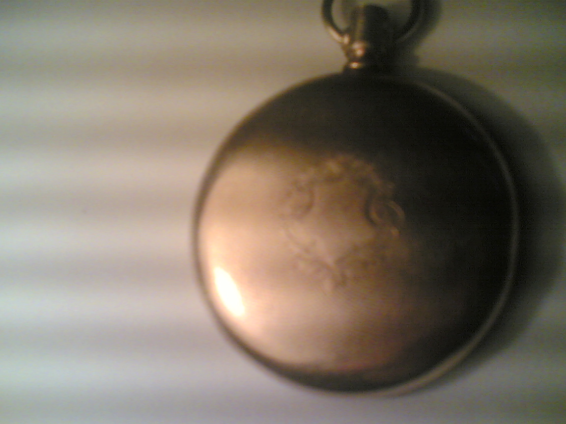

Помогите пожалуйста узнать что за часы и примерную стоимость (если она есть)
Не для продажи для себя, часы достались в наследство.
Сорри за качество фото, нечем лучше. На циферблате и механизме написано Longines. Еще на механизме какие-то цифры 20.52, на задней крышке что-то вроде герба, внутри задней крышки надписи сверху E. HOWARD WATCH CO., в середине C.W.C. CO. trademark crescent 2131950. внизу BOSTON.

Ужас, а не фото.
E. HOWARD WATCH CO (кратко история фирмы http://www.pocketwatchrepair.com/histories/howard.html ) на известном механизме Лонжин калибра 20.52. Очень популярный, размером 19,5'''.
C.W.C. CO это Chicago Watch Case Company - производитель кейса. После переезда в Нью-Йорк переименовались в Crescent Watch Case Co.
trademark crescent - название сорта корпуса, насколько помню это обтяжка золотом с 20-летней гарантией. Архива по номерам корпусов CWC нет.
Но можно точно датировать по номеру механизма (у этого Лонжина номер обычно под циферблатом).

Пока лучше сфотить нечем. В смысле под циферблатом, его снимать надо. Я не часовщик как бы чего не сломать. И примерная цена этого?

Я не гадалка. Нормальные фото будут, тогда по состоянию оценю. Но обычно такой openface в золоченом корпусе от 200$ (на ходу и в приличной сохранности).
Сами циферблат не снимайте. Разворотите все.
