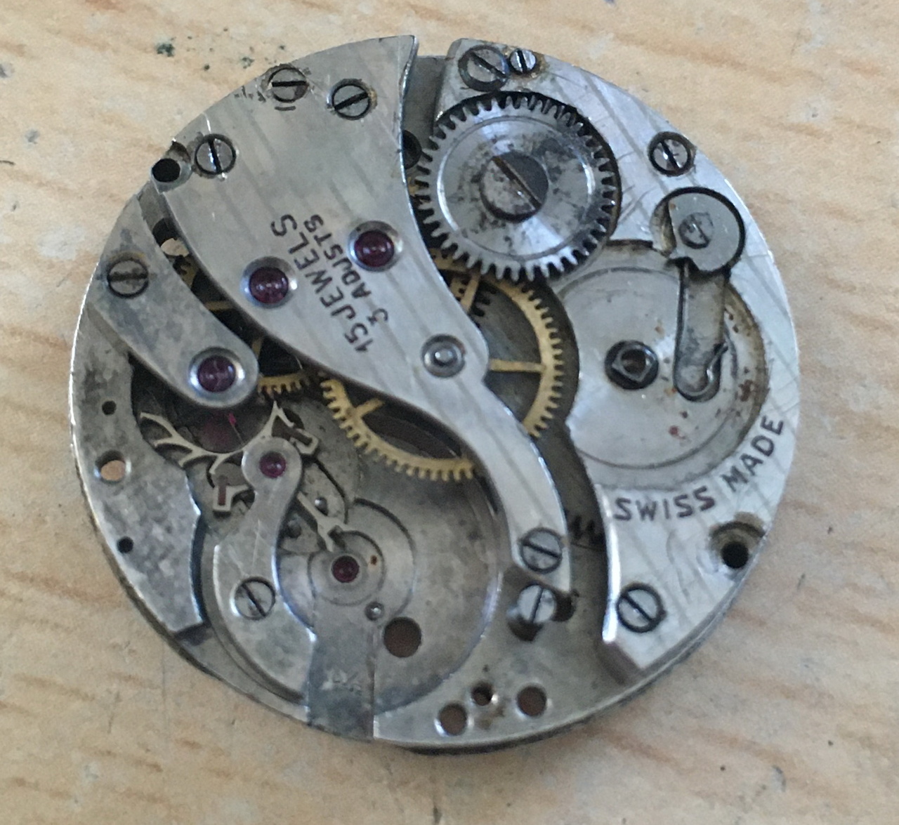

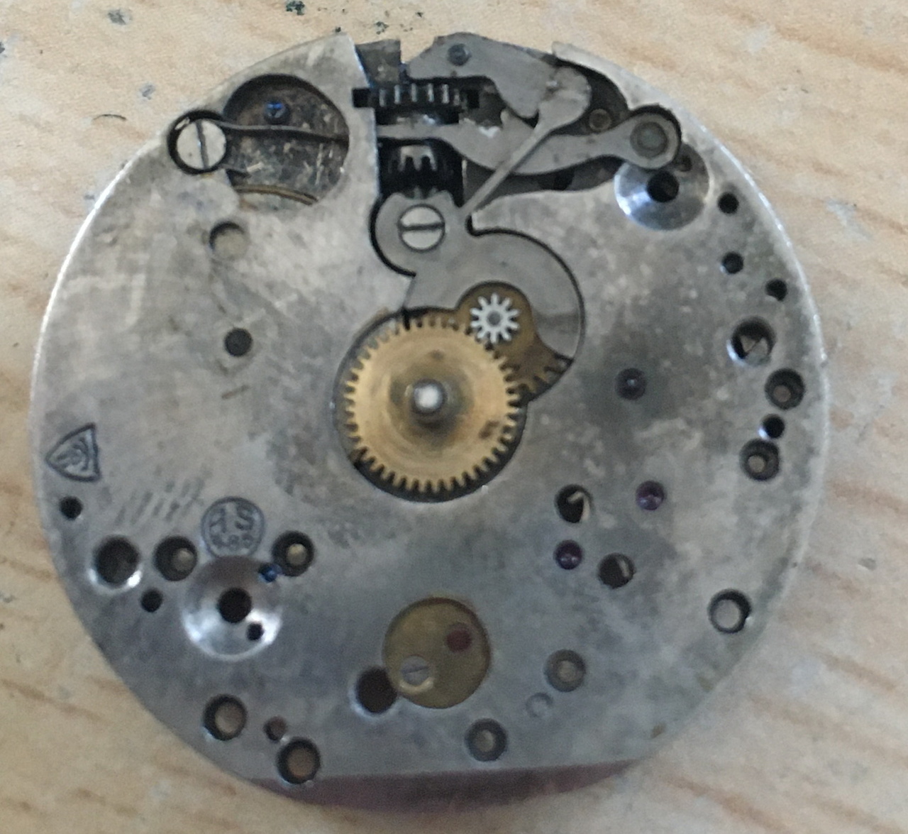

Здравствуйте, друзья! На днях попал вот такой механизм, состояние было удручающим. После купания в бензине стали различимы клейма, появился спуск колёс, после установки вилки проверил - импульс на неё передается.

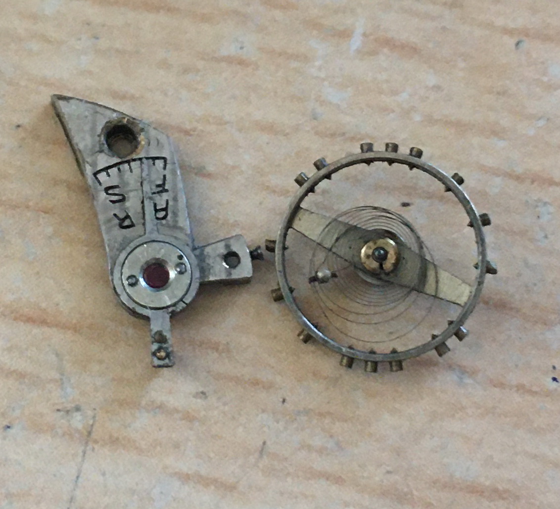

Подскажите, пожалуйста, что это за механизм, возможно ли к нему найти донора по доступной цене, и целесообразно ли вообще браться за ремонт конкретно моего экземпляра. Цапфа баланса, на мой взгляд, уже сбита, да и сам волосок запутан. Может быть, возможно взять что-то с ЗИМа? (больше как шутка, но вдруг)

это A. Schild 485.
в довольно ушатанном состоянии.
волосок норм, элементарно правится, а вот оси баланса не видно - что с ними.
делать этот механизм "правильно" - с гальваникой, залатывая расковырянные отверстия для винтов, убирая царапины с мостов довольно проблематично, учитывая его стоимость. поставить на нормальный ход можно.
но он сам похож более на донора, чем на то, что хотелось бы восстановить... с ЗИМа ничего не подойдет, конечно...

Уважаемый Anth, большое спасибо за подробный и обстоятельный ответ! Оставлю в запчастях донором, глядишь, когда-нибудь появится что-то, для чего возьму этот механизм
