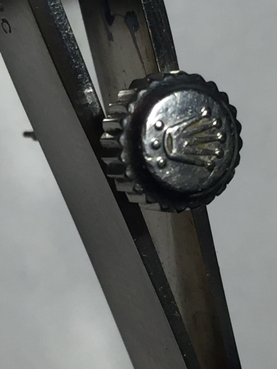

Корпус 1680 Красный Подводник
Год выпуска - 70е
Какая модель заводной головки? Triplock 24-702?
Какая модель вставки / цилиндра (tube)? 24-7020?
Есть ли точные данные обо всех прокладках и уплотнительных кольцах для этих старых моделей?

Скорее triplock, чем twinlock. Номера были и -702 и -703, вся инфа гуглится.

В Интернете я не встречал "прокладку", а только "уплотнительные кольца" внутри цилиндра и под заводной головкой. А в этих часах были 2 уплотнительных кольца внутри цилиндра и плоская прокладка внутри цилиндра с наружной стороны, как показано на фото. Поэтому я и задаю мой вопрос. Конечно я не исключаю того варианта, что кольцо деформировалось после нескольких лет в течение которых заводную головку никто не мог отвернуть , но всё же смотрится как "шайба", а не кольцо.
А с часами нет проблем - 1575 механизм как новый.
Все неприятности с цилиндром (tube) и также Безель не очень-то плотно сидит. Не знаю, то ли безель износился, то ли уплотнительное кольцо.

Я бы сказал, что на ваших фото корона -703 и труба -7030 соответственно.
Безель может шататься из-за старого пружинного кольца.

Трубка 24-7020, так как не имеет наружного уплотнительного кольца.
Заказал несколько вариантов внутренних колец - должны подойти.
Безель не шатается, а снимается довольно легко. Боюсь так и потерять можно.

Проблема с безелем решилась очень просто – лёгким движением руки (слегка подогнул).
Вопросов больше нет.

На представленных фото я отчетливо вижу резинку на трубе, может обман зрения
