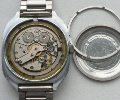

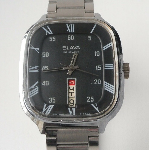

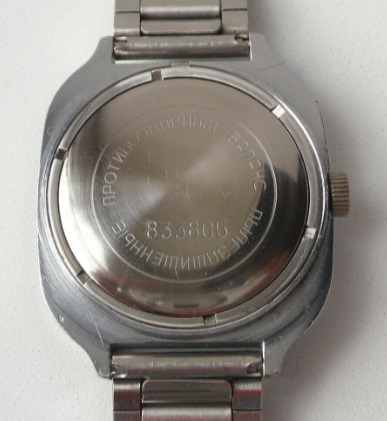

Здравствуйте, уважаемые специалисты.
Собственно вопрос в названии темы.
Я не вижу никаких проблем с часами, но некоторые люди утверждают, что часы собраны из 4 штук...
Помогите разобраться. Заранее спасибо.

Циферблат и ободок от разных оформлений. ЗГ неродная и крышка.

А не подскажете могли так укомплектовать часы на заводе? Насколько я знаю каталоги выпускались как бы для торговли, а на заводе могли поставить то, что было в наличии.

Нет, не могли. И откуда такое предположение? Они что в коробочке не ношеные прямо с чеком из магазина в кулечке лежат? Тогда можно было бы предпологать. А так- обычная котлета каких 99% на современном рынке.

Спасибо за пояснения. Все понятно

Ну и напоследок: циферблат на латинице а календарь нет. Так тоже не могли на заводе сделать. :-(

На "латинском" циферблате - надпись "Сделано в СССР" по-русски. Такое могли на заводе сделать или нет? Загадка))

Конечно нет. Правда СССР это не на циферблате а на ободке (что еще раз свидетельствует что этот ободок не от этого циферблата).

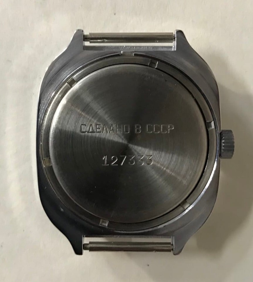

Здравствуйте.
Взгляните, пожалуйста, на эти часы. Рант с латиницей не соответствует надписям на циферблате и календарю. Было ли такое заводское оформление часов с сочетанием серебристого ранта и серебристого циферблата? И меня заинтересовала крышка. Не видел раньше таких на "холодильниках". Крышка не от этих часов? Корпус практически в идеальном состоянии. Может ремкомплект более позднего выпуска?
Спасибо за Ваши ответы.

Рант не от этого циферблата. Крышка правильная, встречается на некоторых холодильниках.
Цвет краски на стрелках должен соответствовать цвету часовой разметки.
