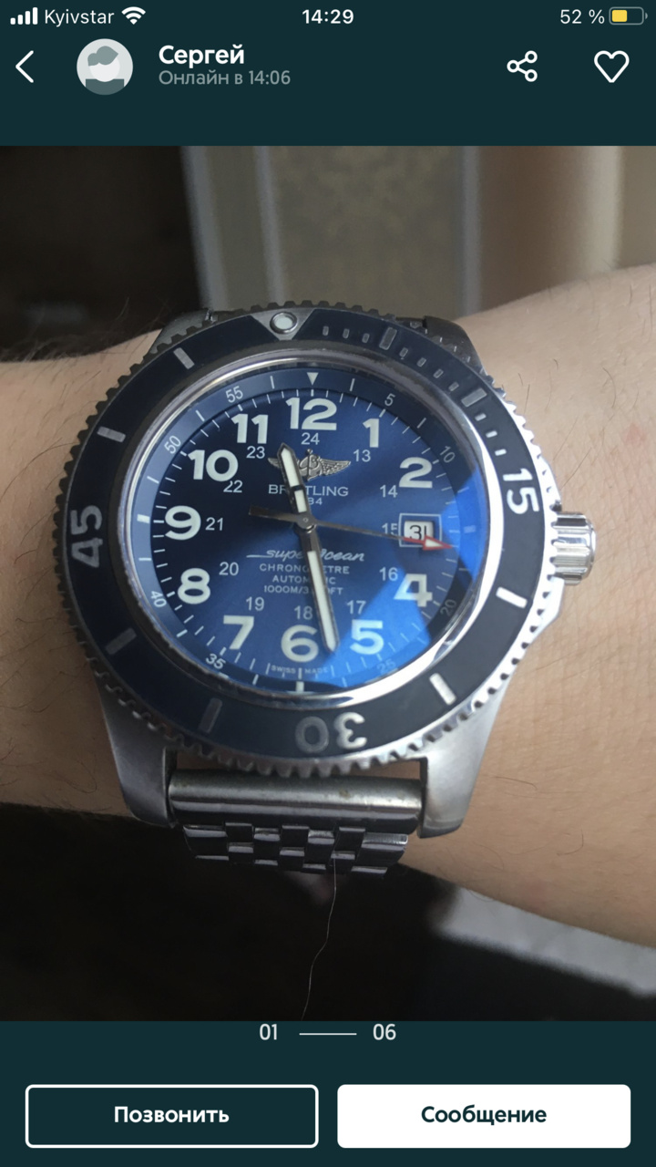

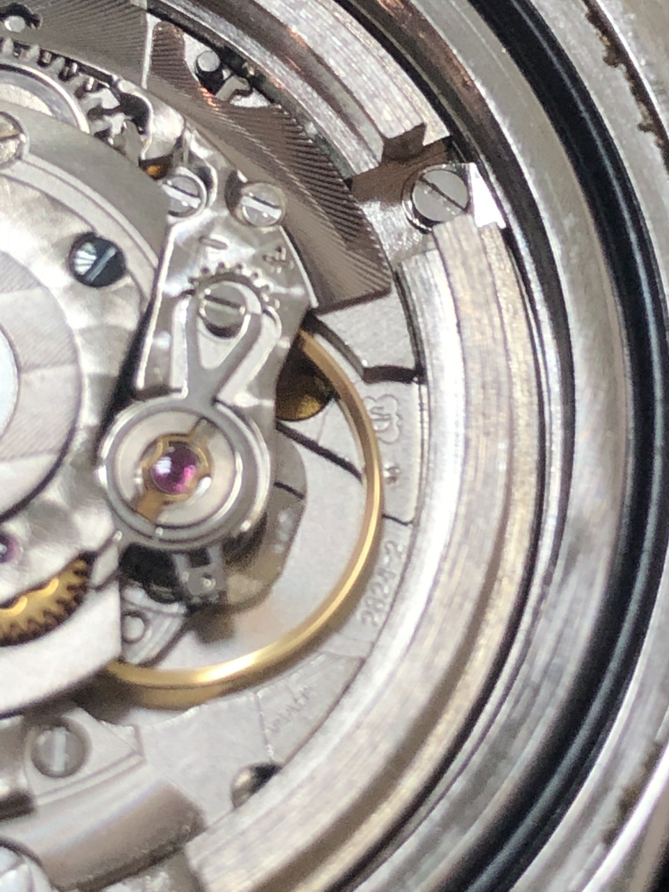

Определите пожалуйста BREITLING Superocean
Документов нет .

Подделка

В чем явное отличие от оригинала?

Не углубляясь - в морде часов....

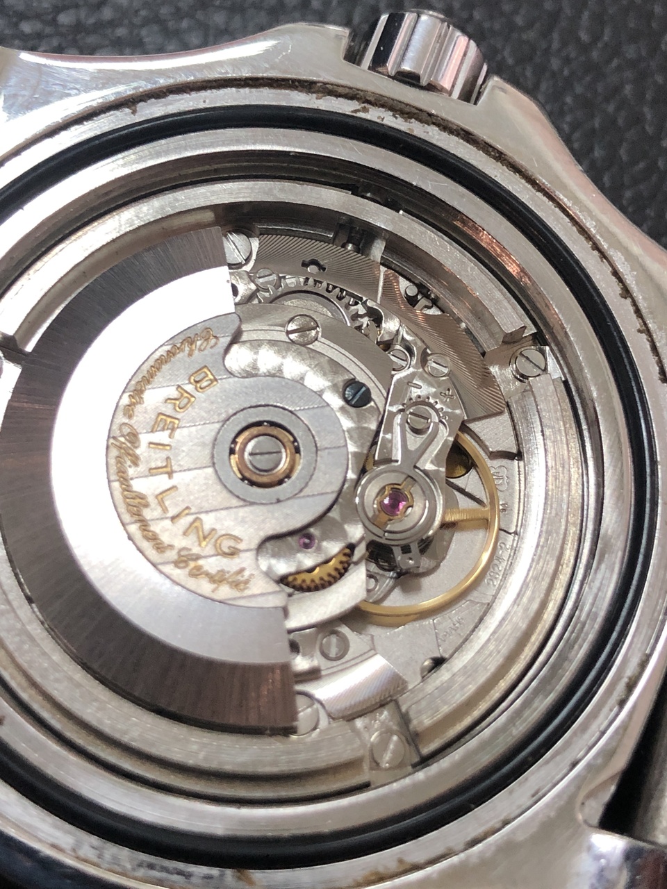

Мех хоть и швейцарский, но градации Элаборе, даже не Топ и тем более не Хронометр, что должно быть в этих часах.

А разве в оригинале не мануфактура стоит?

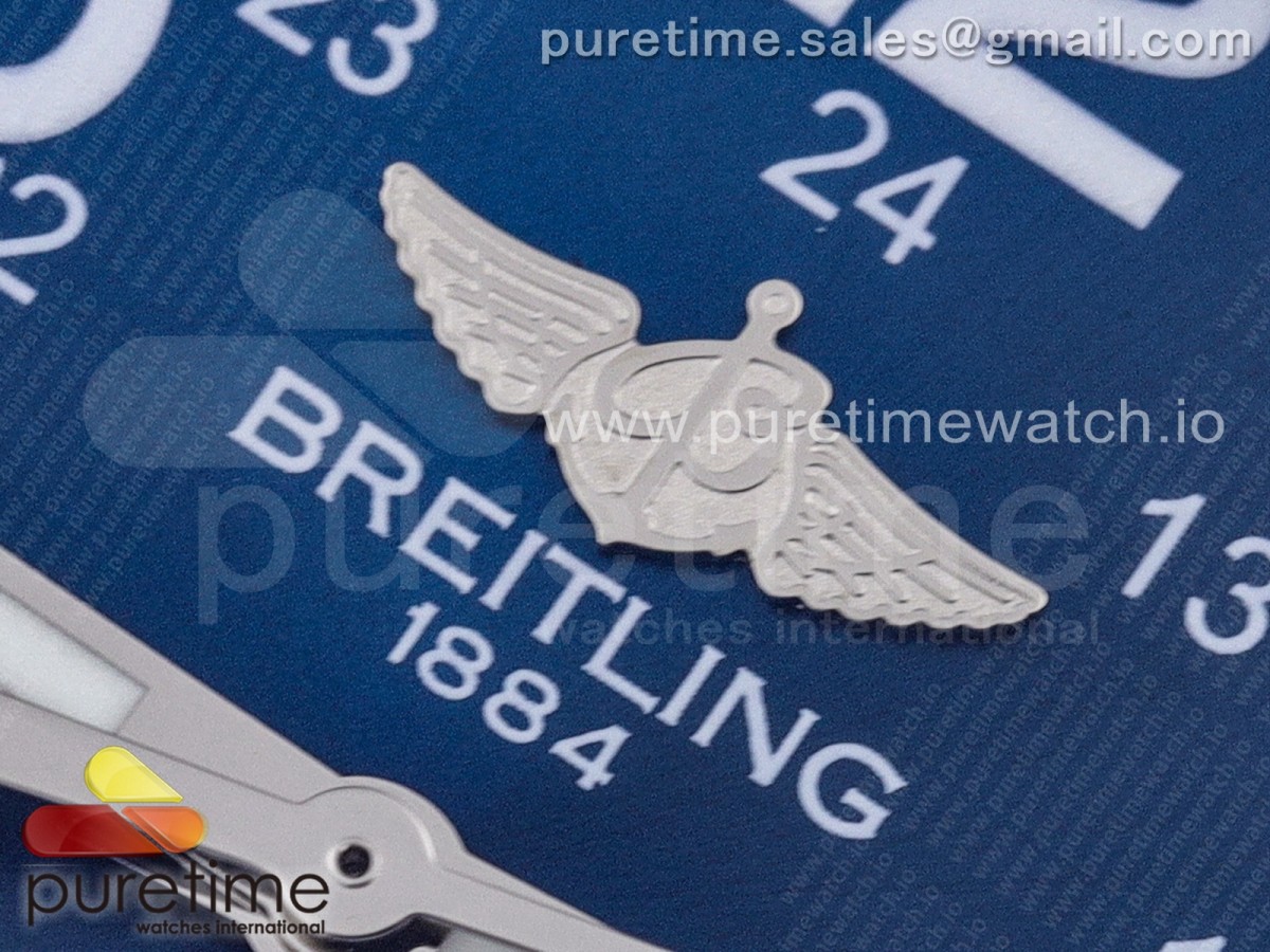

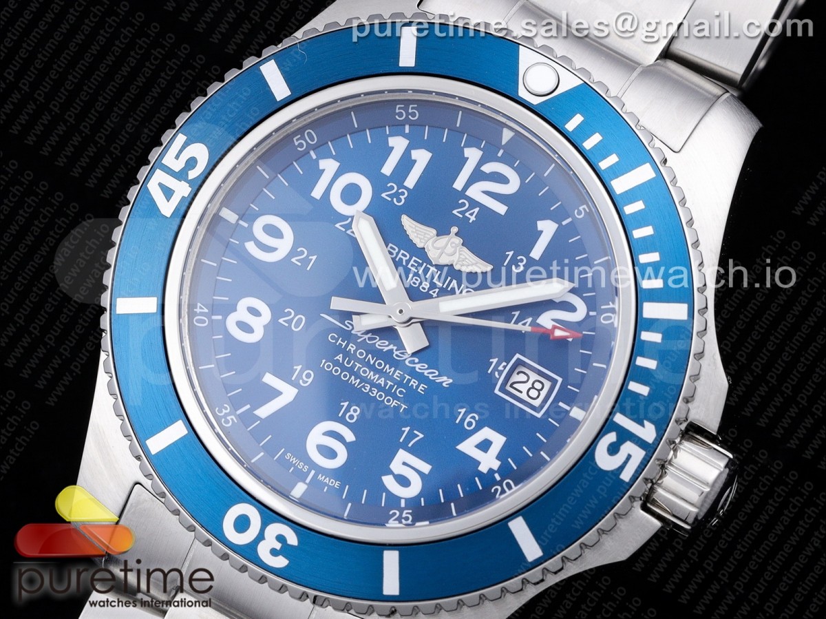

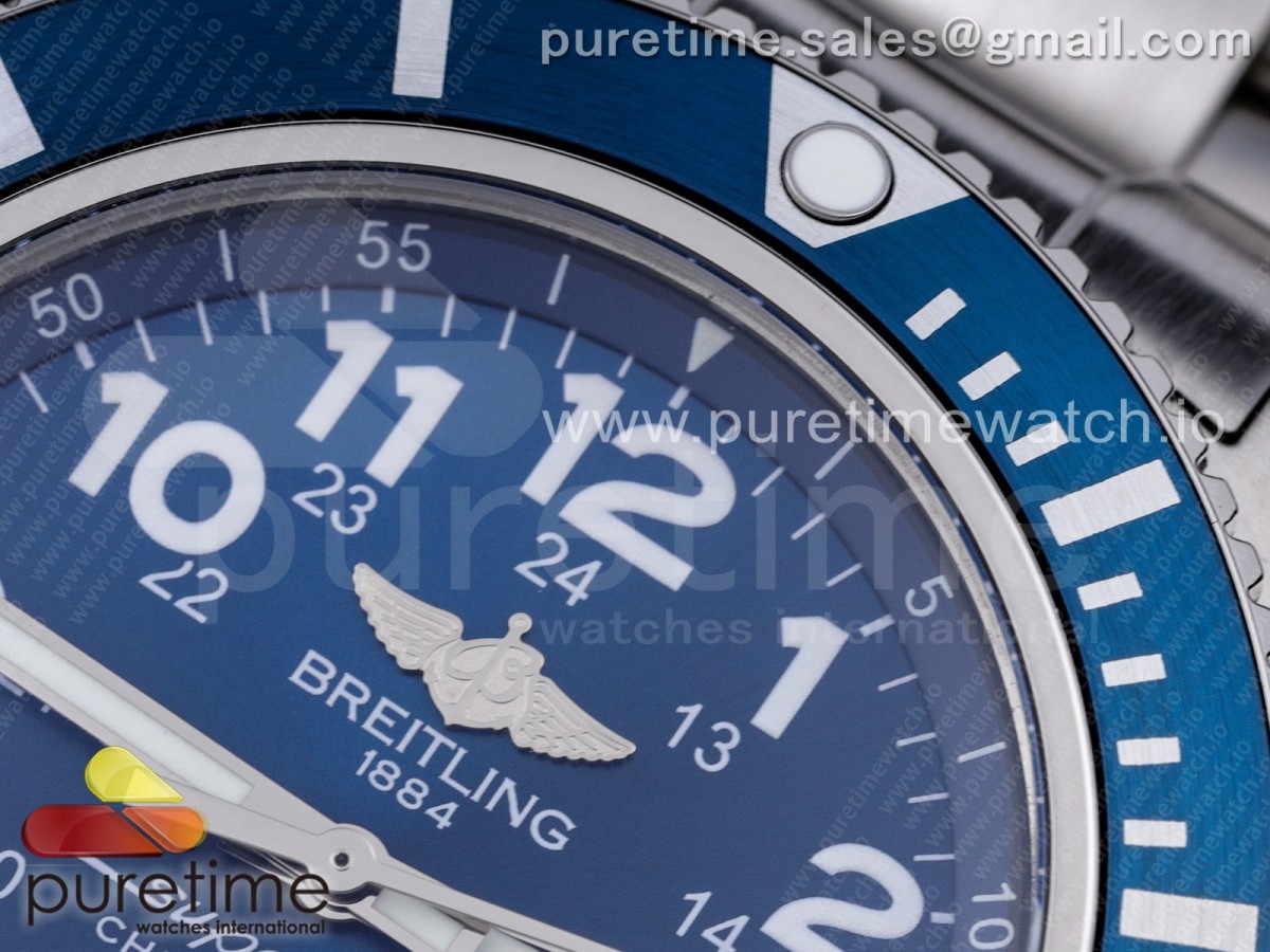

Несколько фото копий. Отличия в жемчужине, крыльях и, когда-то писали, в цифрах на безеле. У первого фото поста- выпуклый треугольник над "12" и всё остальное правильное. Но может и ошибаюсь.

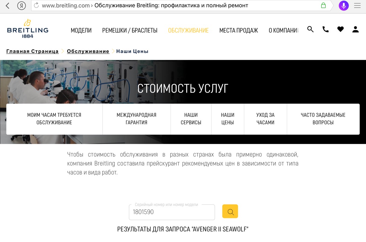

Есть еще официальная страничка Breitling.
https://www.breitling.com/ru-ru/service/service-prices/
Вставляете серийник - и вуаля, выскакивает название модели. В примере, приведенном выше, у подделки из обзора высветились явно другие часы.
На тот момент обсуждения той темы полезный сервис еще не работал, что дало повод герою публикации яростно писать в интернетах о том, что его гнусно оболгали.
Правда, бывает, что китайцы рисуют на подделке номер от правильной модели, но тогда такой номер начинает пробиваться в обычном гугле.

Спасибо кто помог ,а то было чуть не купил.
