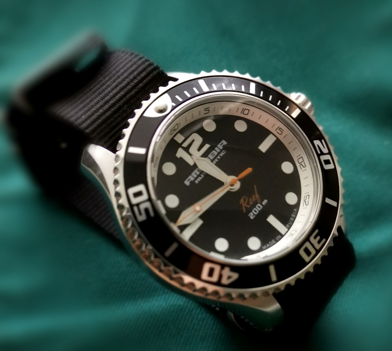

В коллекции есть такие часы. Собирают на ЧЧЗ. Мех 2415. Безель с трещеткой, в одну сторону крутится. Точность +6 секунд со дня приобретения. Стекло не царапается. Размер под ремень 20 мм.
Цифер объемный. Не просто нарисован. Светомасса нанесена на все метки и цифру 12. Корпус 08 по руке очень удобен.
