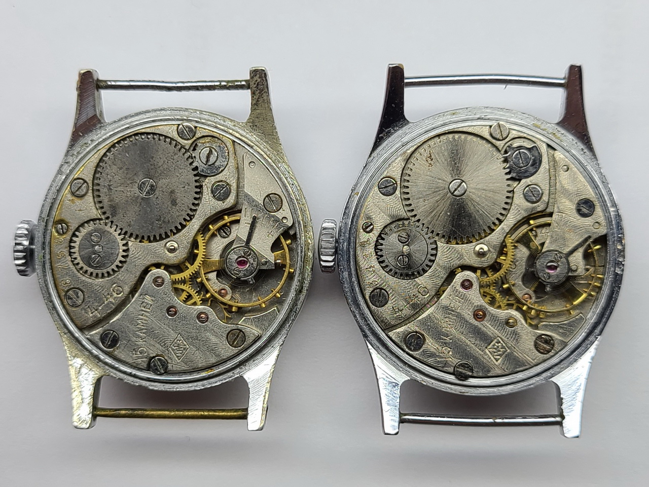

Хочу показать достаточно интересный артефакт Совчаспрома, который (после тяжелой борьбы ) недавно попал ко мне в руки.
Но сначала немного истории .
Как известно, Победу на 1МЧЗ начали производить в 1946 году. Однако Победы 1МЧЗ выпуска 1946 года встречаются редко. Я бы даже сказал, что очень редко. По одной из легенд, это объясняется тем, что начало производства Побед на 1МЧЗ далось заводчанам нелегко, процент брака был огромным и до товарных часов в 1946 году в Москве дело так и не дошло. И более того, встречающиеся редкие экземпляры на механизмах 1946 года выпускались в продажу в часах уже в 1947 году. Насколько эта легенда правдива, я не могу судить, но то, что Победы 1МЧЗ на механизмах 1946 года редкие – это точно.
До 1946 года завод официально именовался «Первый Государственный Часовой Завод» (1ГЧЗ). В 1946 году был переименован в «Первый Московский Часовой Завод» (1МЧЗ). К сожалению, более точной даты переименования мне пока обнаружить не удалось.
Исходя из этой хронологии, я думаю, что мне в руки попали одни из самых ранних часов Победа производства 1МЧЗ. Потому что они – производства 1ГЧЗ

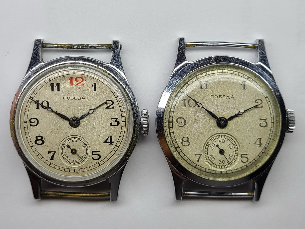

Сами часы, похоже, имеют определенную «котлетность». Циферблат больше похож на ранний ЗИМ. Механизм относительно нековыряный, но женевские «волны» не совсем совпадают. Винты на градуснике головками наружу, вилка и анкерное колесо желтого цвета. Тут всё честно, механизм ранний. По клейму на механизме выпущен он в 4 квартале 1946 года. Клеймо «1ГЧЗ».
До этого в мою коллекции уже попал другой механизм 4 квартала 1946 года выпуска, но уже 1МЧЗ, так что есть возможность их сравнить.
Слева 1МЧЗ 4-46, справа 1ГЧЗ 4-46.
Сначала циферблаты.
Теперь механизмы. В механизме 1ГЧЗ (справа) на мосту анкерной вилки выбито «41». Я не помню, чтобы на Победах на мостах выбивали цифры, это все-таки уже не Кировки.
Сильно не ругайте, я знаю, что мост баланса на 1МЧЗ слегка не соответствует остальному механизму.

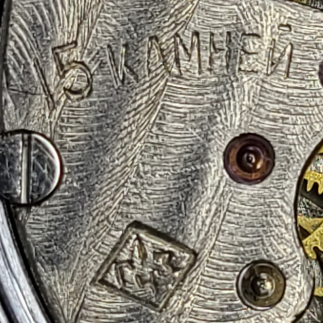

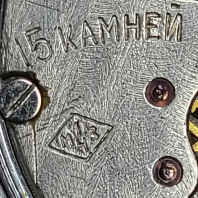

Ну и клейма крупно. Видно, что расположение клейм на мосту немного отличается, и надпись «15 камней» на раннем механизме 1ГЧЗ выбита не так глубоко, как на механизме с клеймом 1МЧЗ. Но это вполне могут быть незначительные нюансы, из которых не стоит делать глубокомысленные выводы

Сообщение от Caretaker Посмотреть сообщение
Ранние потому, что 1946 год. Но если рассматривать 1946 год отдельно - не ранние... потому как существуют и 1-46 и 3-46.
По поводу ГЧЗ - у меня есть механизм 3-46 с совпадающей волной и, уже МЧЗ...
Если анализировать все Победы 1946 года, которые проходили в интернете: 1-46 - 100% с клеймом ГЧЗ. 3-46 и 4-46 - 50/50, ГЧЗ и МЧЗ, волны, в основном, не совпадают.

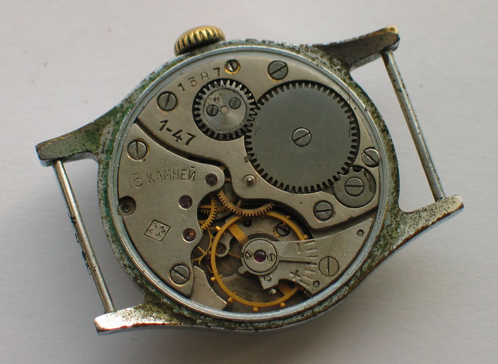

По Поводу клейма "41" на мосту вилки - для меня это не редкость. Имею разборку по этим Победам, действительно, подобные клейма встречаются на ранних механизмах.
Циферблат действительно ЗИМовский, а тот Ваш механизм, что с неродным узлом баланса - у меня подозрение, что платина не 1946 года...
Или вот такой казус: лысый мотор 1947 года, выглядит некотлетным (кроме узла баланса), но клеймо ГЧЗ...

Ну вот. Пришёл лесник и выгнал всех из леса (с) Анекдот.
Спасибо за информацию, буду дальше искать. 1-46 теперь.
А что насчёт циферблата? Все-таки ЗИМ или М/ГЧЗ?

Циферблат однозначно ЗИМовский.

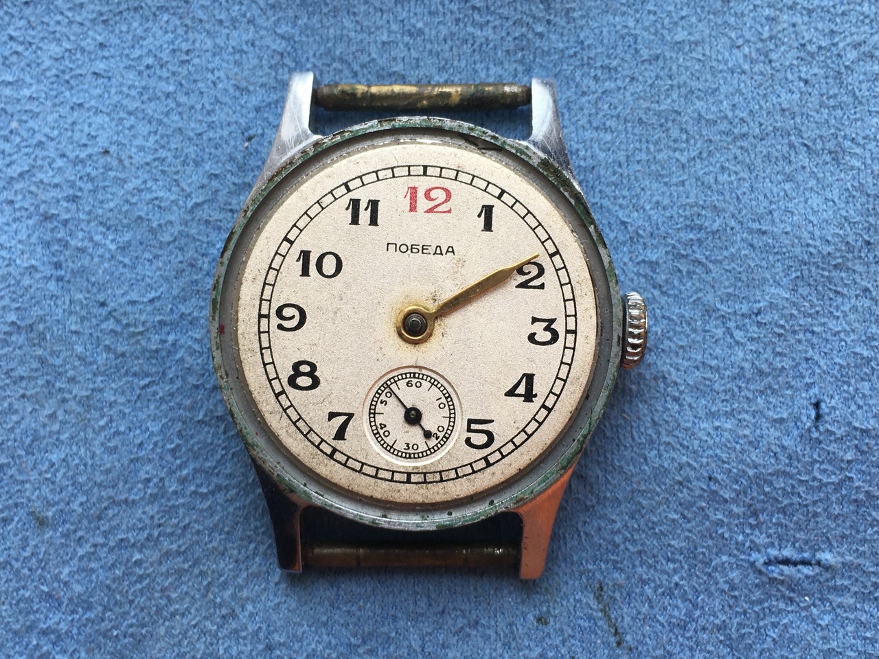

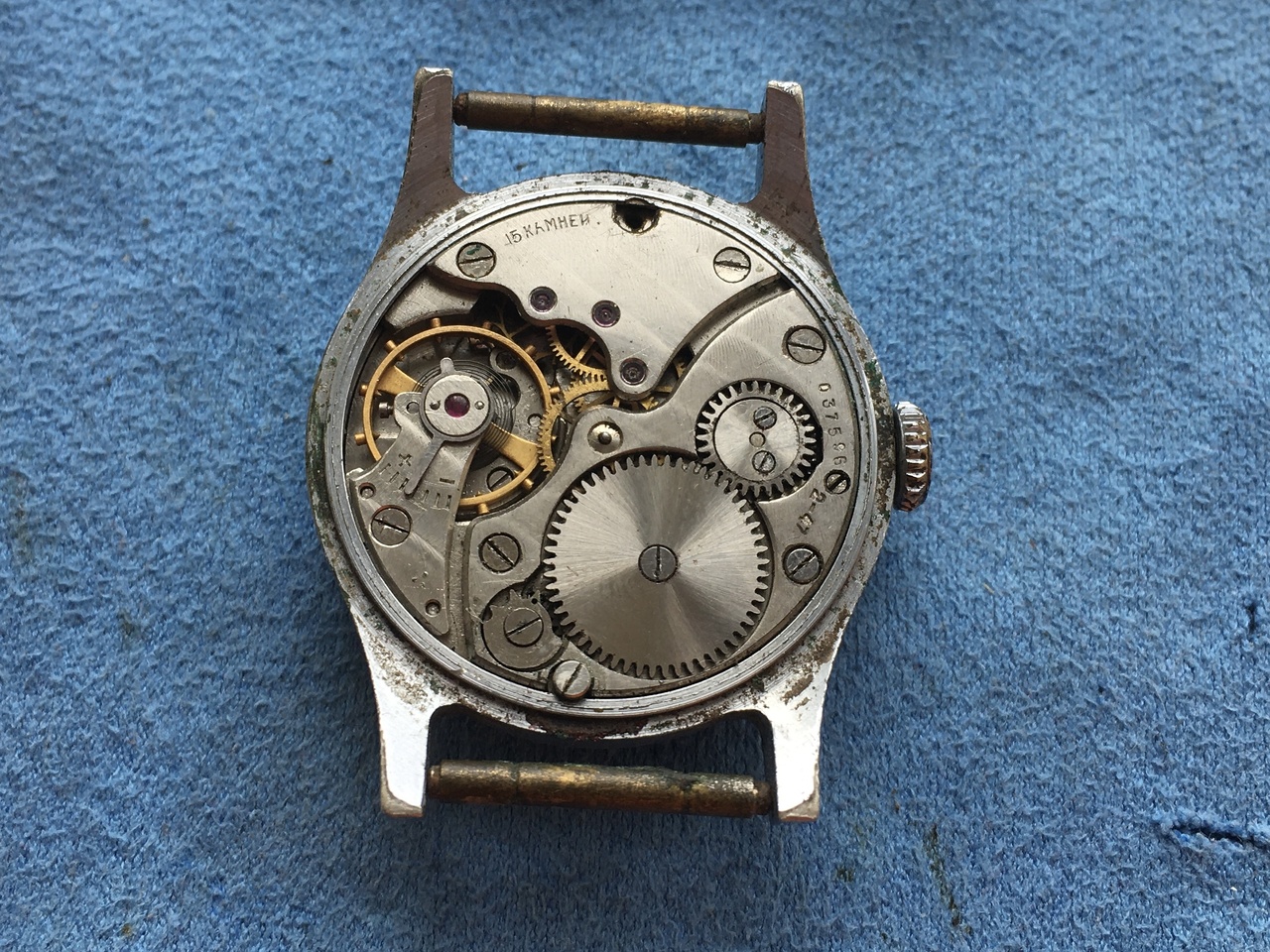

Приобрёл сегодня вот такого донора.
Интерсует,что за завод и соответствует ли механизм циферблату?

Механизм пензенский (кроме узла баланса). Корпус и циферблат 1МЧЗ-ЧЧЗ.
