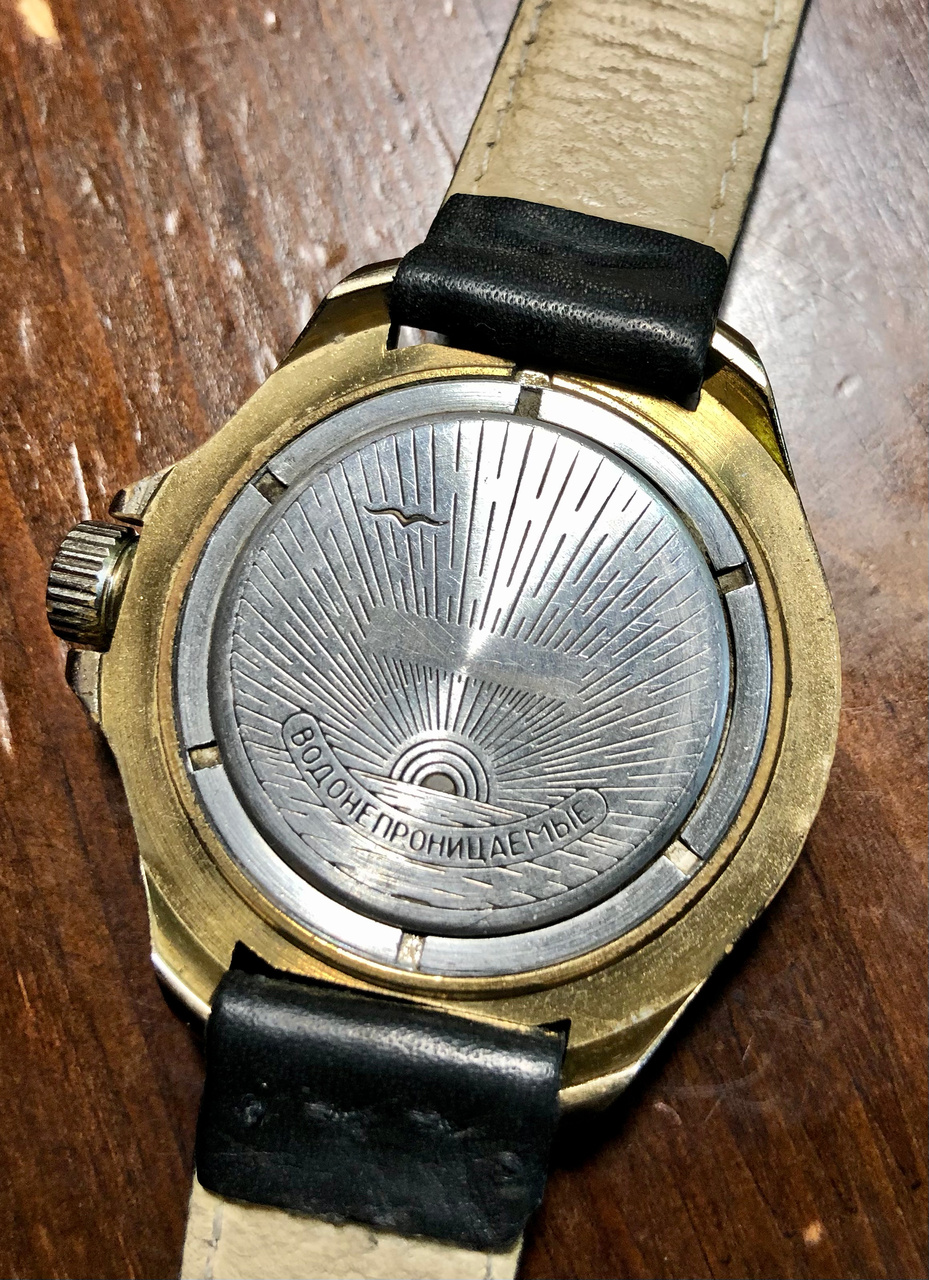

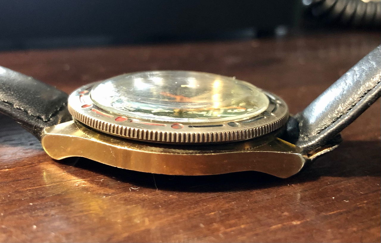

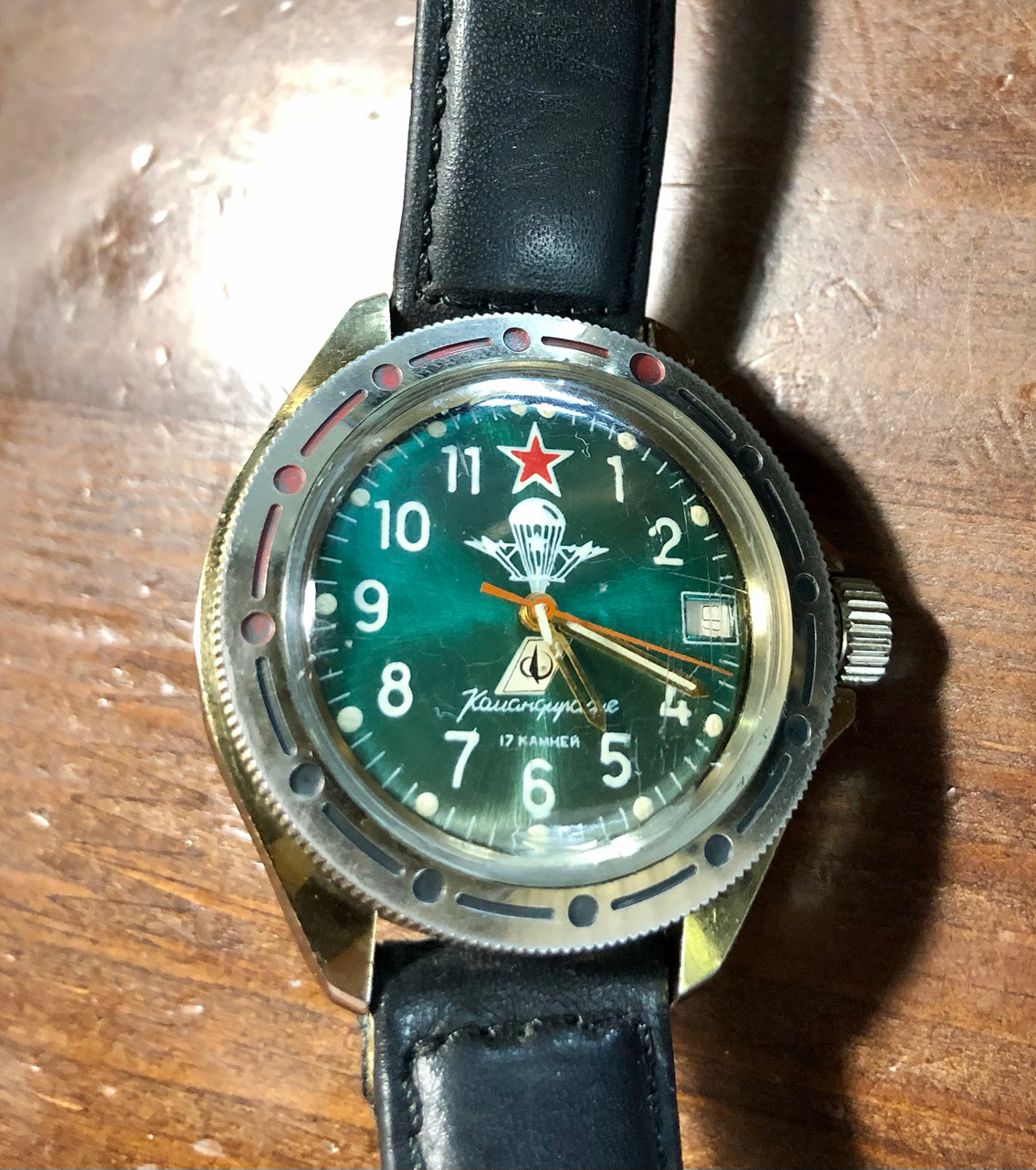

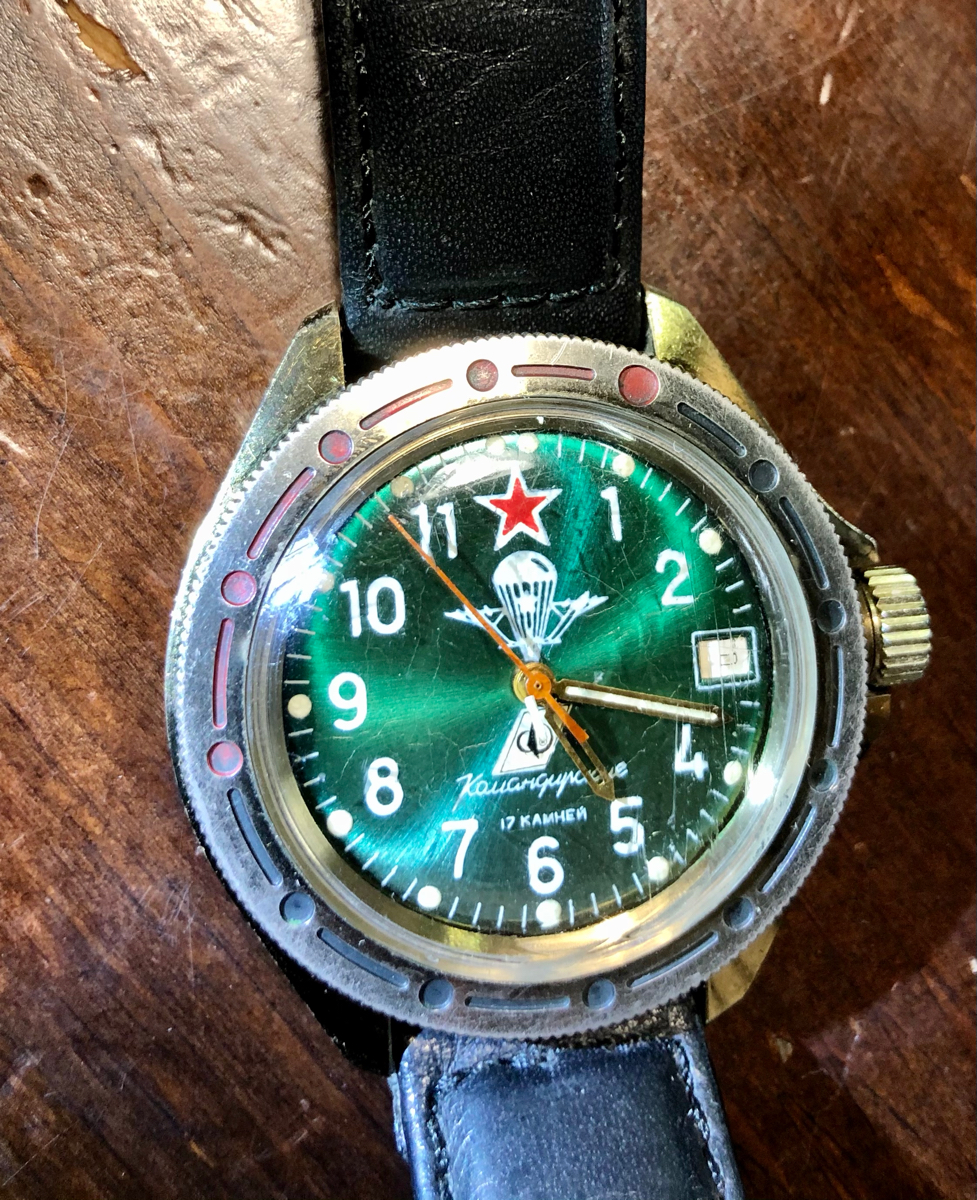

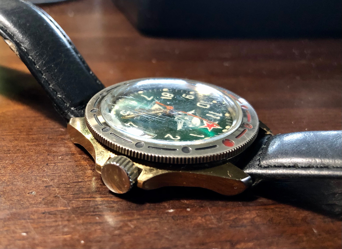

Всем здравствуйте!
Нашлись в столе часы. Куплены в первой половине 90-х (кажется, всё-таки на рынке ). Сравнительно быстро стали останавливаться. Пролежали всё это время в столе. Сейчас вторые сутки идут и вполне точно. Это копия? Подделка? Есть ли смысл нести в ремонт на диагностику и замену стекла (это не стекло, а пластик какой-то сравнительно мягкий).
Заранее спасибо за информацию!

Цель - просто носить Дороги как память (в времени и месте).
Так всё же, это копия или оригинал? Если оригинал, то какого завода?

Оригинал, командирские, завод восток.
Стекло у них у всех пластик, так и должно быть. Легко царапается, но зато очень просто полируется.
Произведены именно в "переходный период", от Союза к РФ. Надписи "Заказ МО СССР" нет, "произведено в России" тоже нет.
Вещь дешевая, но если дороги как память, так ремонтируйте, какой вопрос. тем более, что ремонт тоже будет дешевый.

Меня немного смутил логотип.

От 700 до 1500 в зависимости от того где ремонтировать. Если ход не беспокоит ("идут и достаточно точно"), и насчет репассажа не заморачиваетесь, то стекло очень легко самому полирнуть можно. Трещин на нем вроде нет, только царапины? Паста ГОИ и кусок сукна. Безель снимаете, чтоб не содрать хром и вперед. Будет бесплатно.

Если они когда-то начали останавливаться, то значит в них загустела смазка. А по прошествии времени смазка "закаменела" настолько, что часы стали идти "и довольно точно". Что бы часы носить постоянно, их всё-таки нужно отнести на репассаж, иначе без смазки механизм быстро придёт в негодность.
