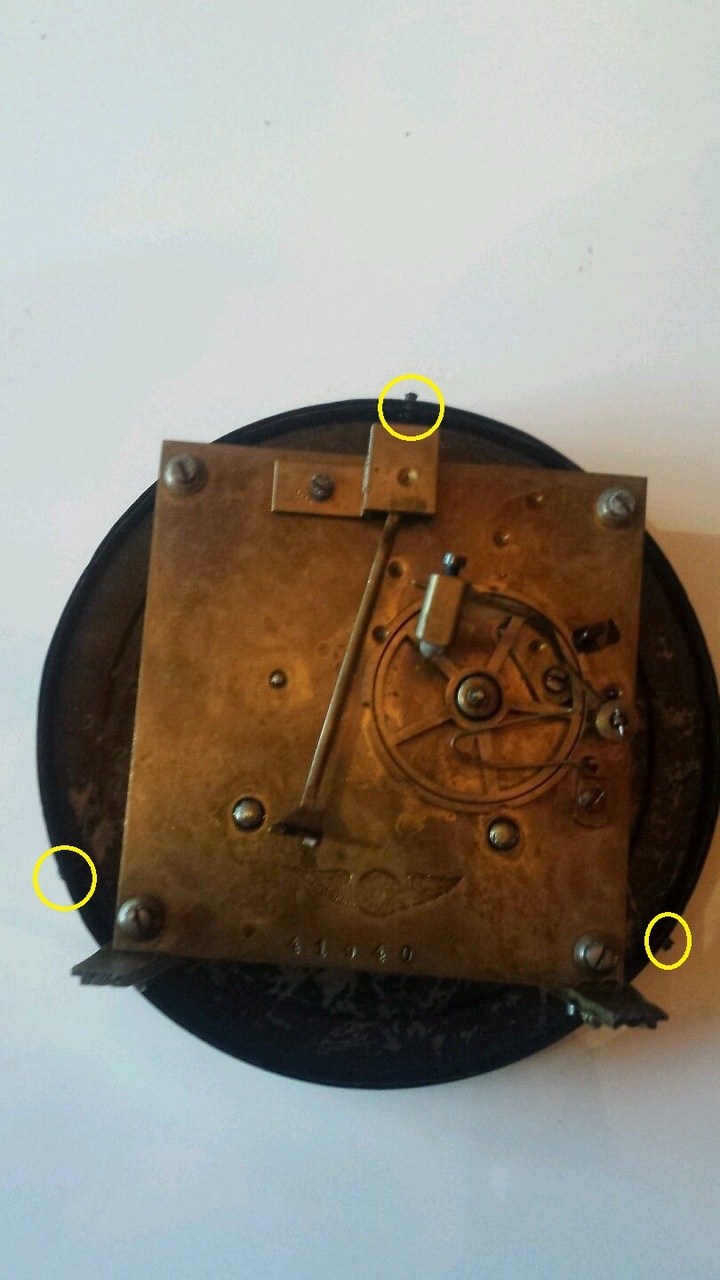

Добрый день!

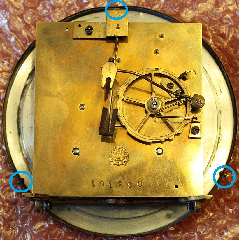

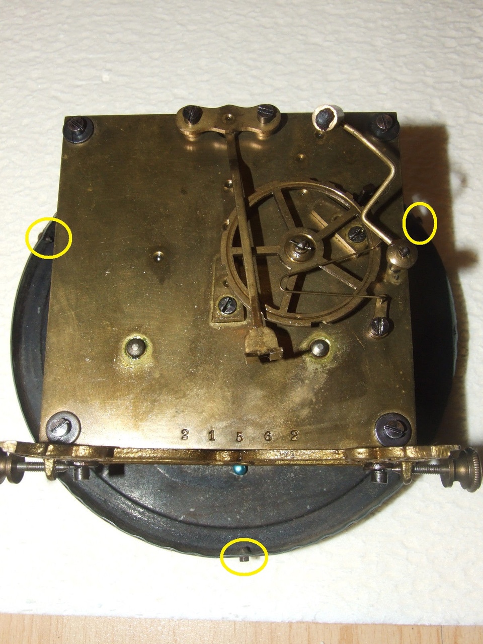

У меня плохая зрительная память, поэтому только недавно обратила внимание на такую улику как крепление ободка циферблата.
Как правило, для небольших циферблатов оно находится в 3-ёх вариантах:
1. Напротив чисел 2, 6 и 10. Это у Mauthe

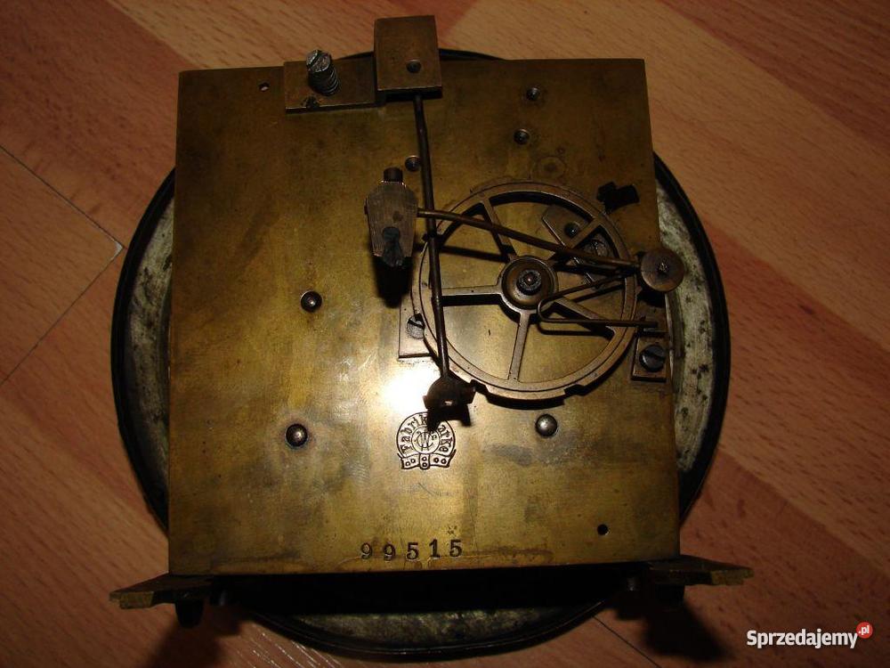

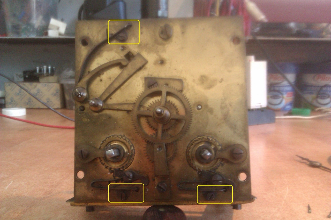

2. Напротив 4, 8 и 12. У Kienzle и C.Werner
ID:	3208278 Нажмите на изображение для увеличения

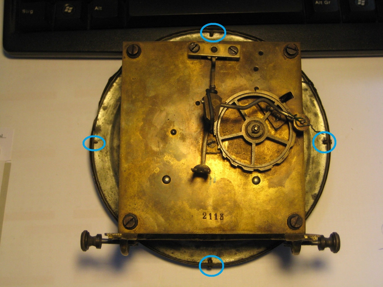

3. У T.Bauerle в четырёх точках. Напротив 3,6,9 и 12.

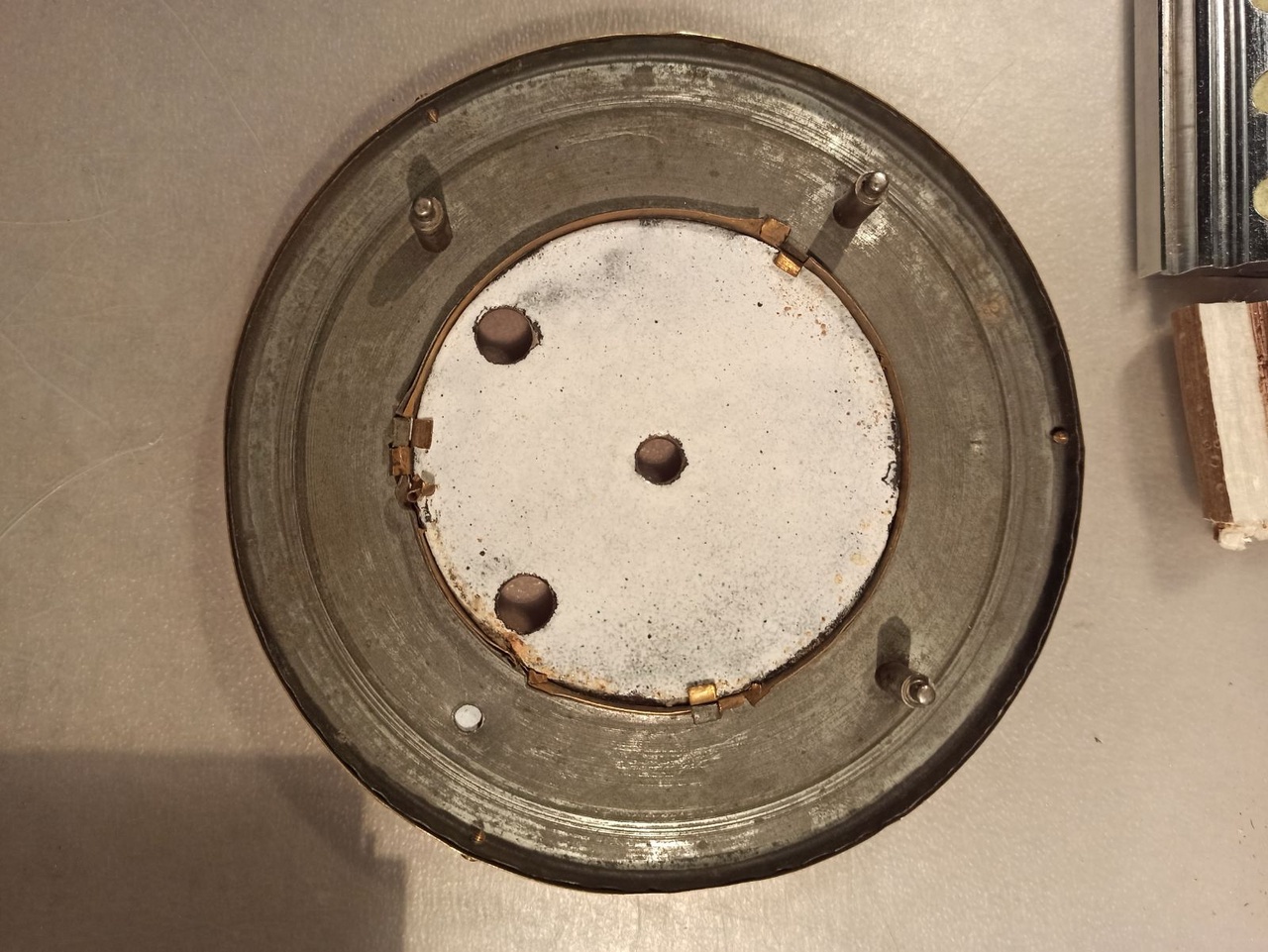

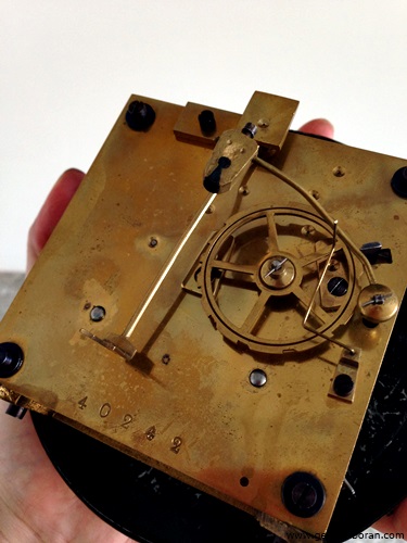

Ещё одна косвенная улика - подложка циферблата.
У одних производителей сразу идёт покраска, как правило, чёрного цвета.
У других сначала была некрашенная, потом с покраской.
Вот некрашенный Вернер без винтов на задней платине (ранний механизм):

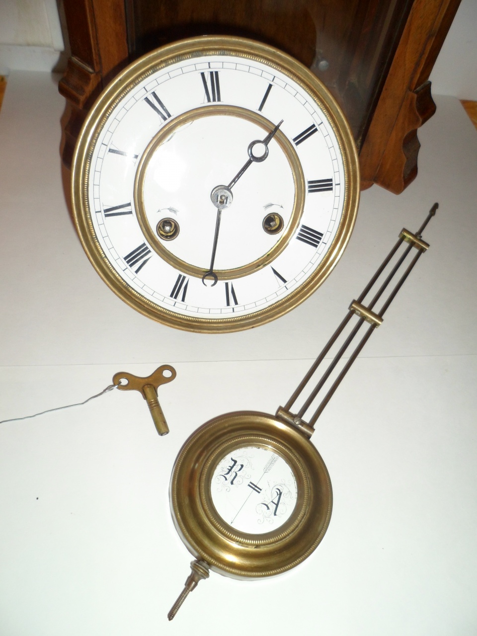

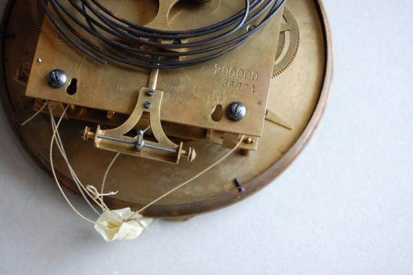

Крашенный Вернер с винтами (поздний механизм):
Знание этих мелочей помогает и опознавать механизмы и распознавать сборные солянки.

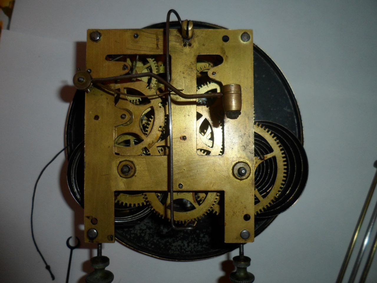

Если продолжить тему цвета подложек, то наиболее известные RUDY (красные), так поляки называют механизмы неопознанной фирмы, про которую раньше думали как о фирме Jung:

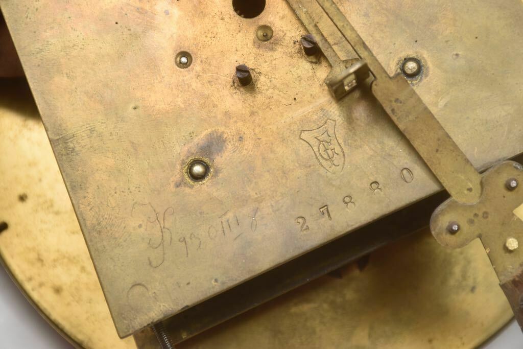

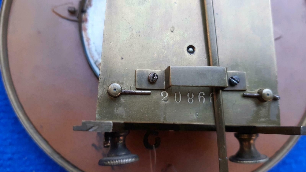

И, сейчас разглядела у австрийцев (Franke & Gronemann, Gebruder Resch) золотистые подложки. Изначально у GR были обычные серенькие подложки.

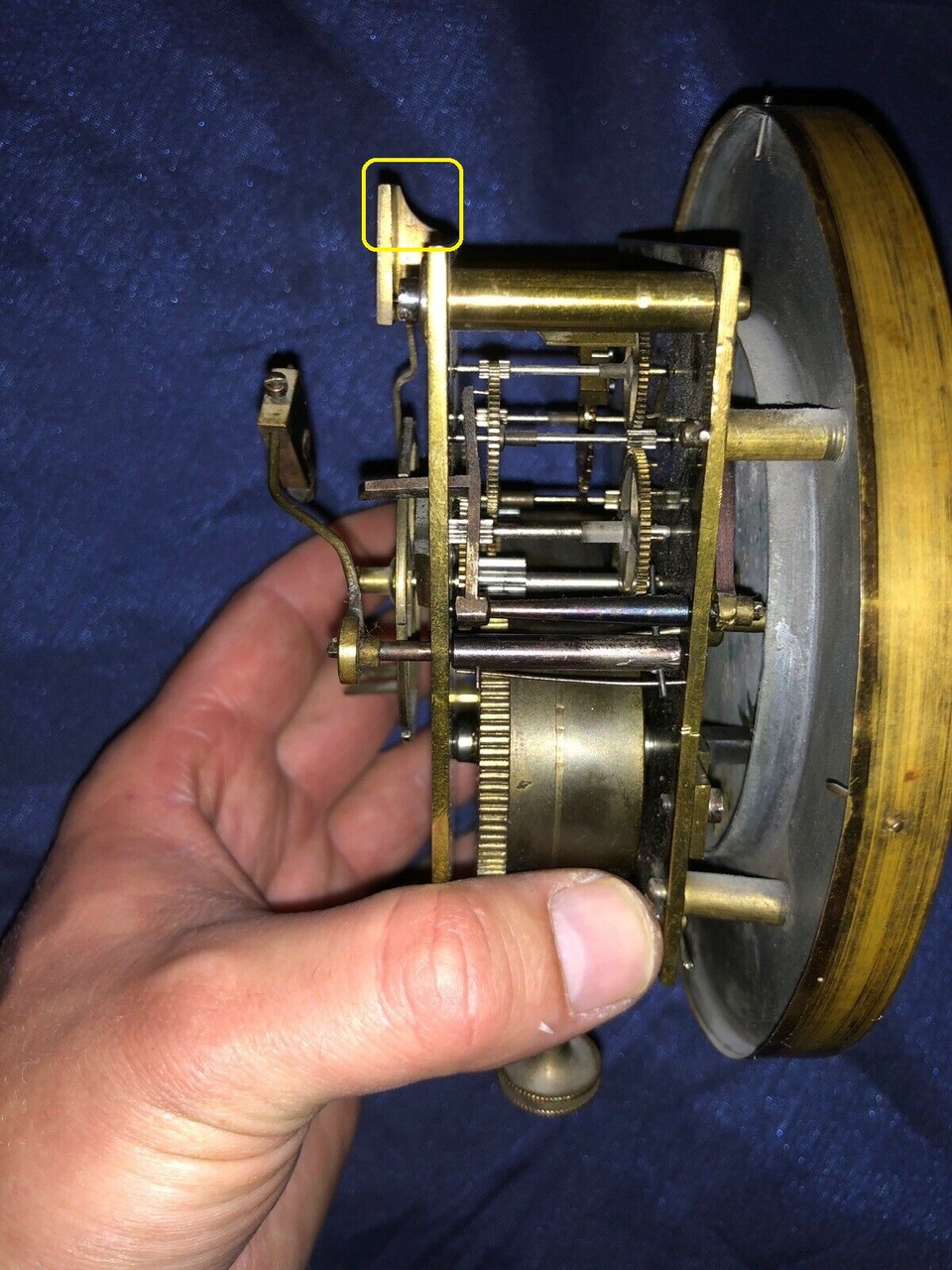

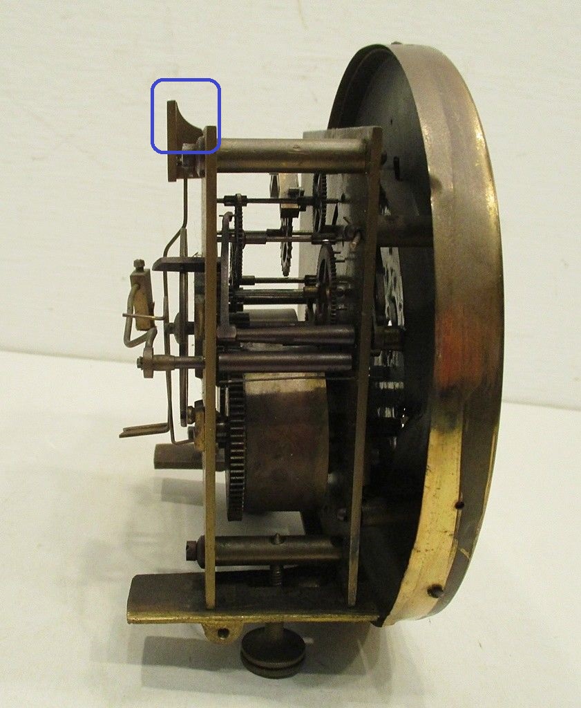

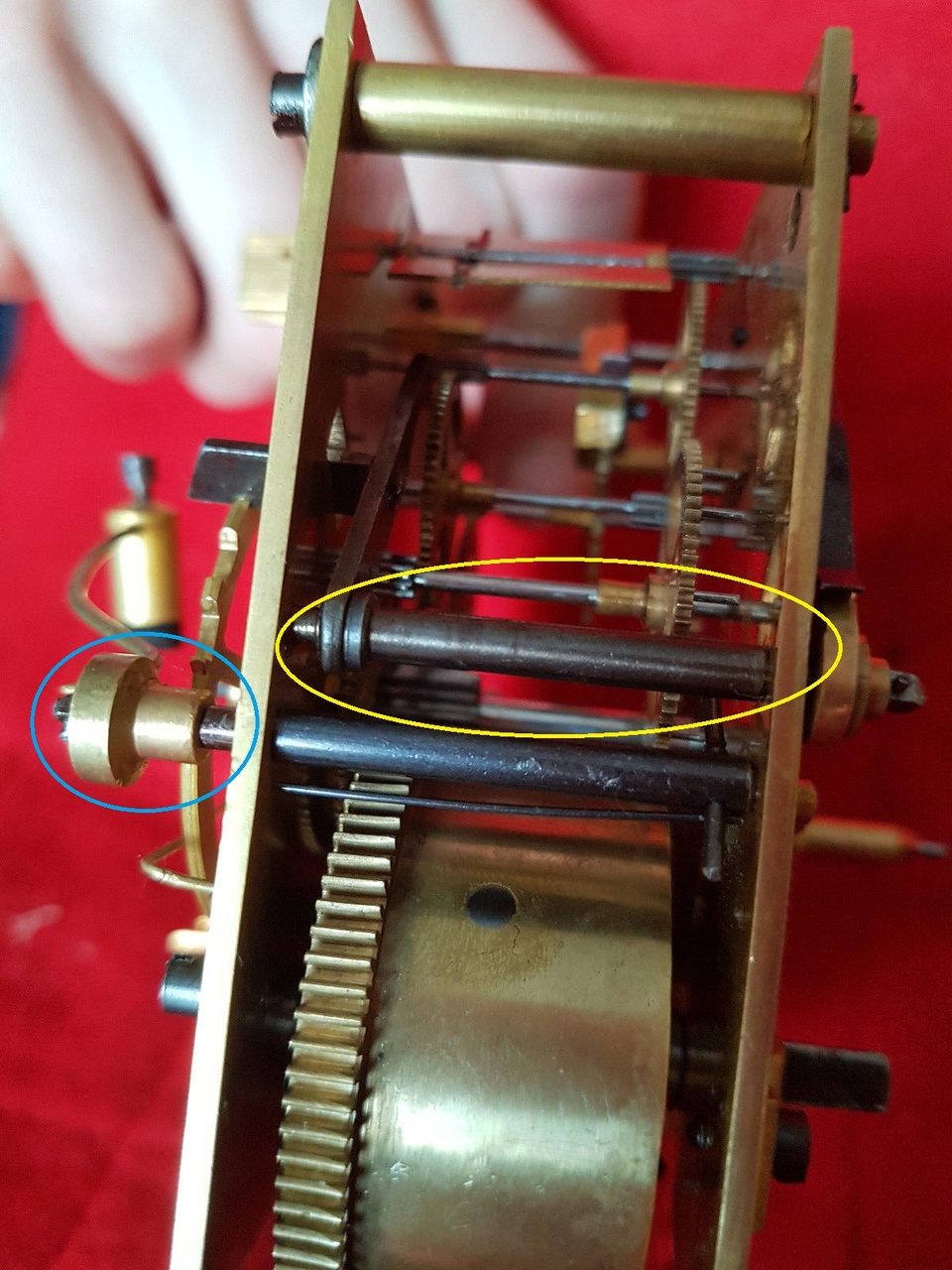

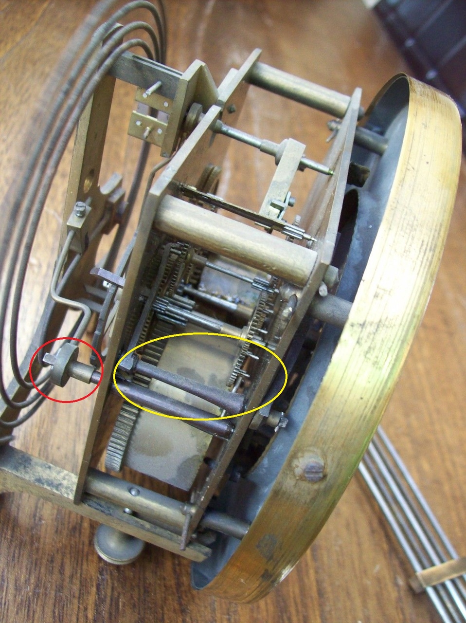

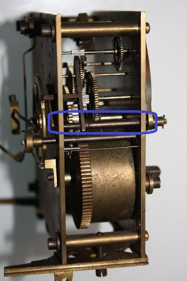

Добавлю ещё одну улику, полюбившуюся мне в последнее время. Здесь проиллюстрирую на механизмах Mauthe.
Фотографии сделаны сбоку, так что видны рычаги для счётных колёс.
Сначала были очень изящные, похожи на усечённый конус с впалыми боками:
Потом просто усечённый конус:
Позже цилиндрическая форма:

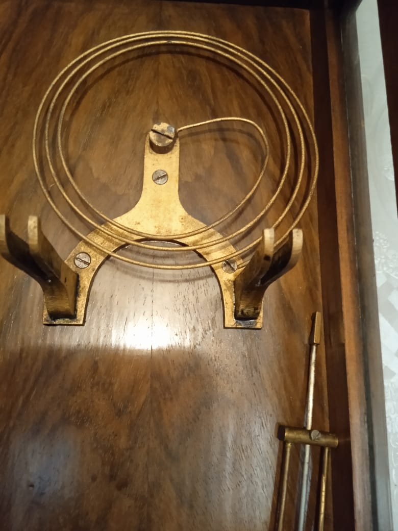

Другим цветом выделила ещё одну улику - грибочек, который относится к держателю молоточка, эти грибочки имеют у разных производителей разную длину ножки.
Ещё одно фото, чтобы показать разнообразие дизайнов рычагов. Это H.Braukmann:
Раньше считала, что для опознания нужны хотя бы 2 фото: задняя платина + фото анкера. Теперь считаю, что желательный минимум: задняя платина + анкер + вид сбоку (он даёт представление о рычаге, о "грибочке" и о профиле демпферной пластины).

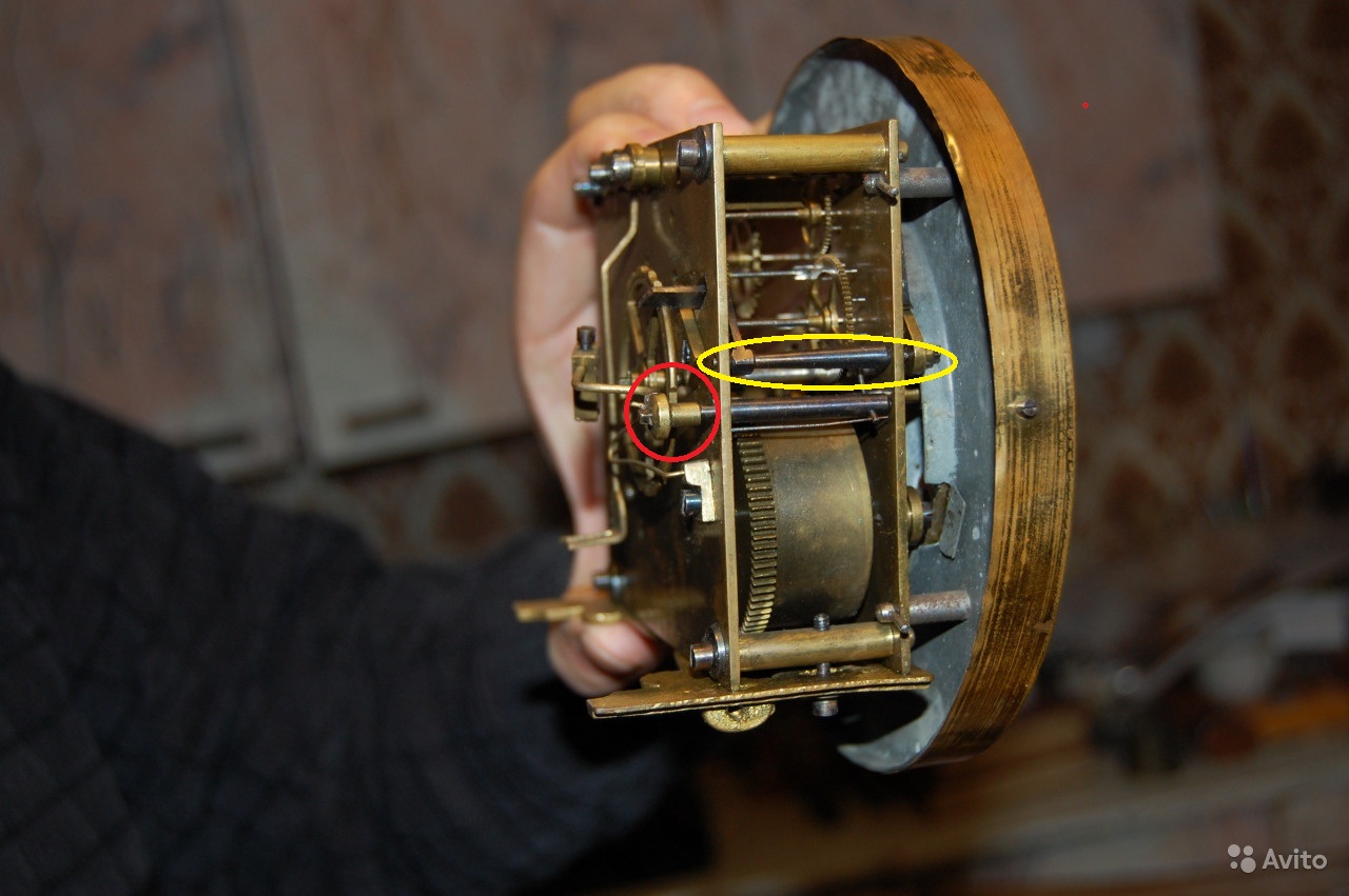

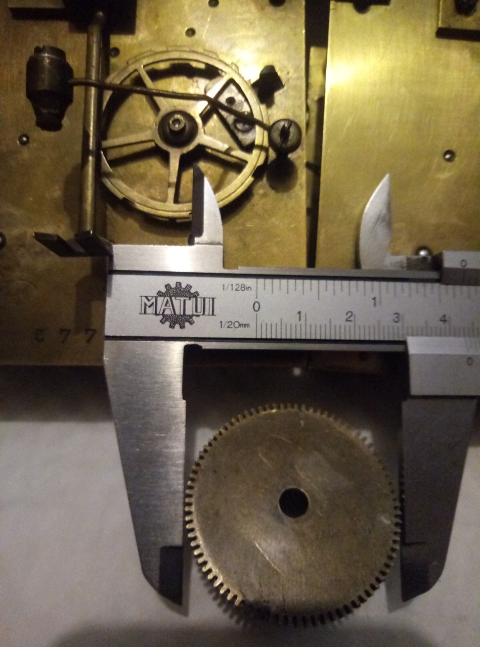

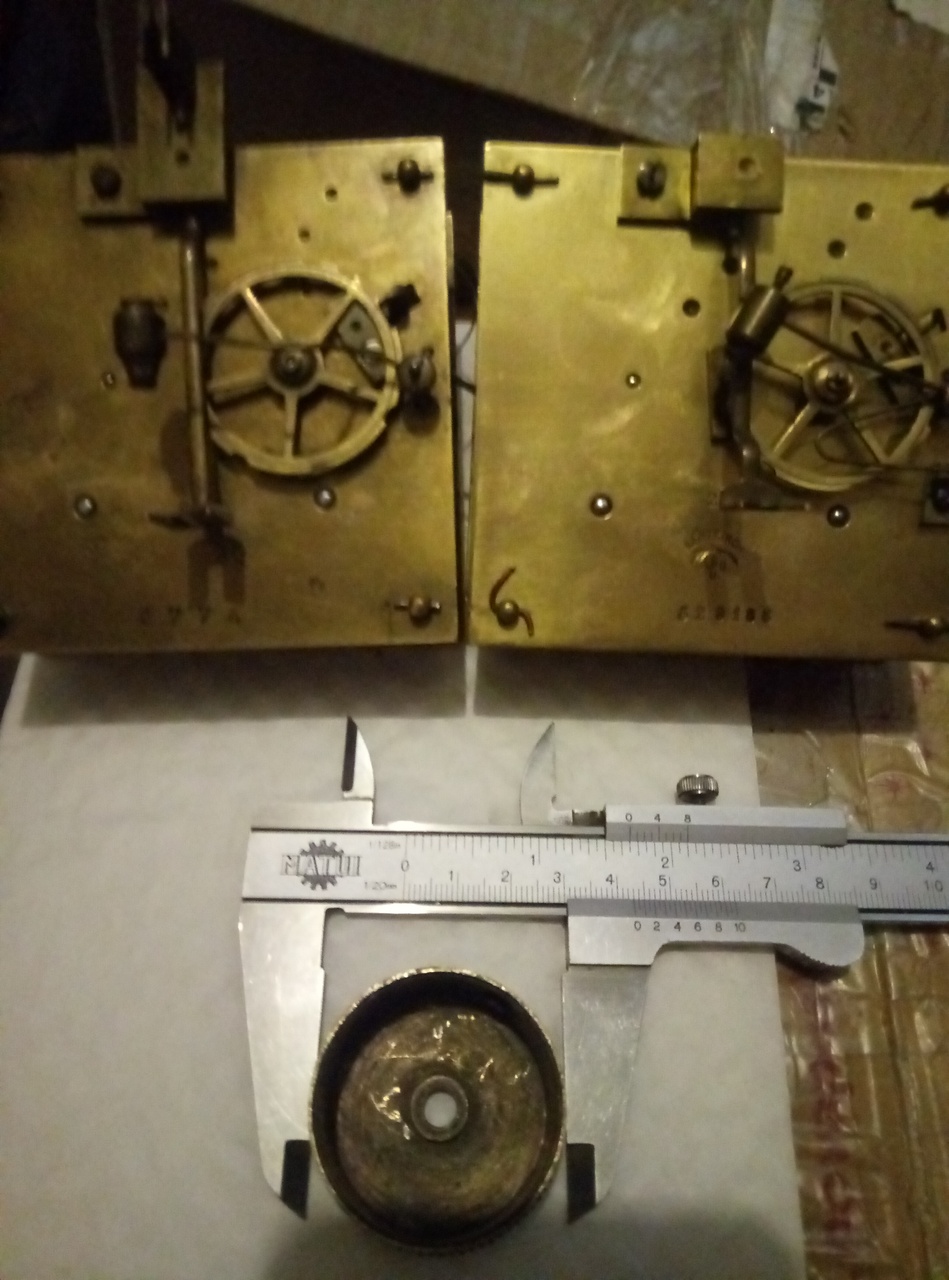

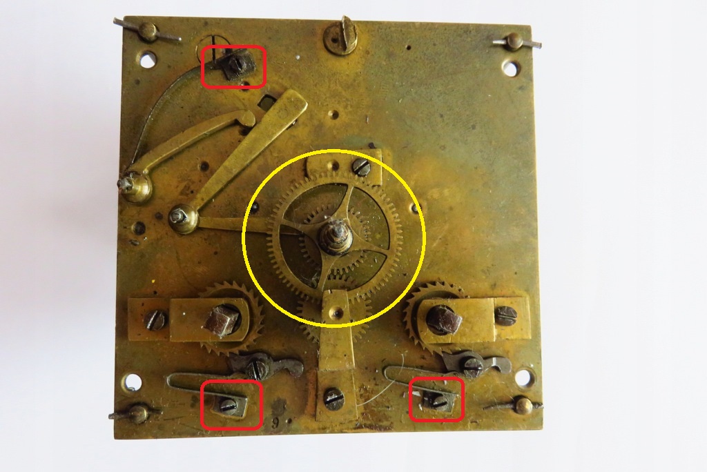

Спасибо Татьяна, что "затронули" эту тему. И я внесу свои "пять копеек". Добавлю к вышесказанному некоторые свои наблюдения - может и они кому то будут интересны.
Начну с того, что такой внешний вид механизмов(о которых пишет Татьяна и о которых я хочу добавить) присущ "французкому типу" мехов выпускаемых с ~ 1870х и до начала 20века (если мы говорим о немцах)
Улики эти действительно косвенные и не всегда присутствую на том или ином мехе и "виной всему" их почтенный возраст и ремонтно - комплектующие действия, которые над ними проводились за время их жизни и могли поставить все , что было подходящее под рукой.
Циферблат - разборной и на нем сложно поменять "незамеченно" только одну литцевую эмалированную центральную часть (не подходит по заводным отверстиям ) и подложку цифера (не подходит по крепежным ножкам к отверстиям на мехе ) Все остальное более- менее взаимозаменяемо.
Пружинки демферные молоточка, которые крепятся на заднюю платину подобны у многих производителей и по них очень сложно, что то сказать. Рычаги счетного колеса можно переставить с Вернера на Ленца (лишь бы межплатиновое растояниие было одинаково)и он будет адекватно работать, а у самого Ленца такие манипуляции могут ни к чему не привести (если мехи имеют разницу в 5-10лет).
Поэтому, все эти улики надо рассматривать в комплесе и если большенство "проголосовало за кого то" - то, скорей всего так оно и есть.
Постараюсь описать одну "улику " без которой мех часов просто не будет работать и которая у разных производителей механизмов (одинаковых годов) - своя.
Эта "улика "- диаметр барабанов по зубьям,
у Ленца - 43мм;
у Вернера - 43.6мм;
у Беккера - 44мм;
у Мауте или FMS - 46мм;
С уважением, Александр.
ID:	3208739   Нажмите на изображение для увеличения

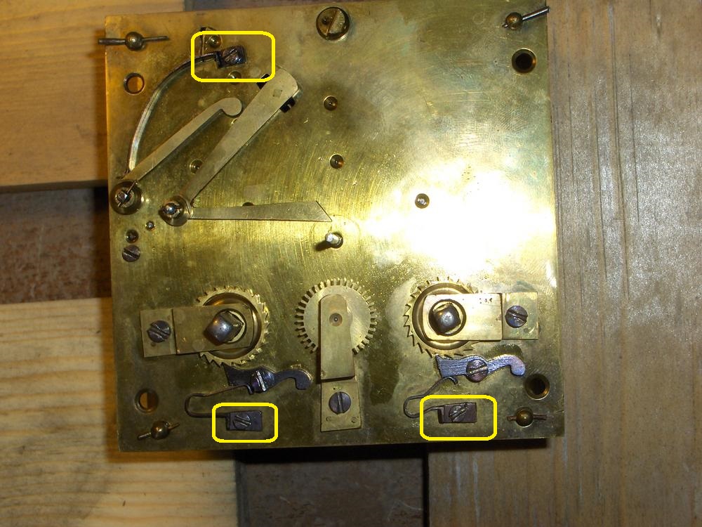

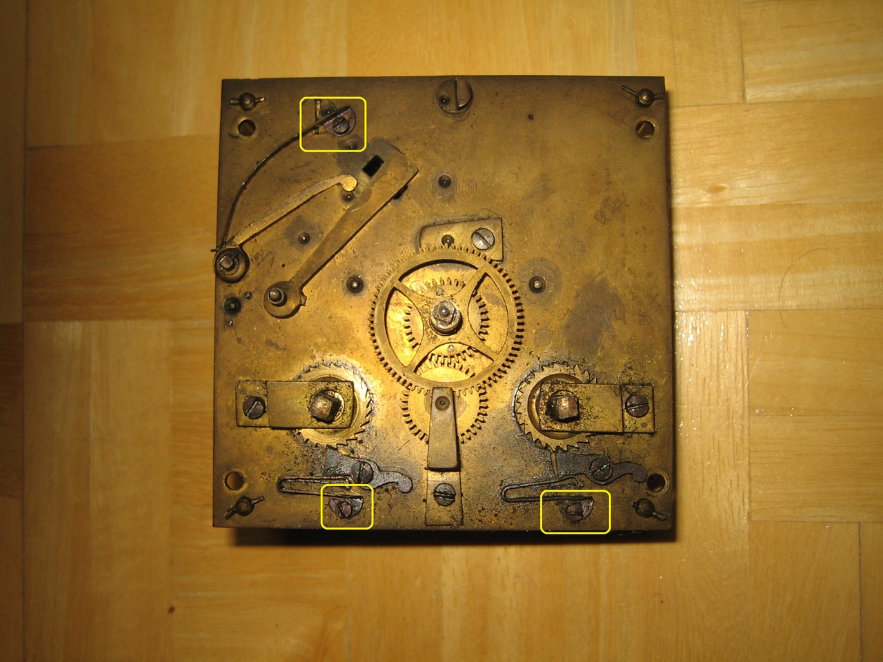

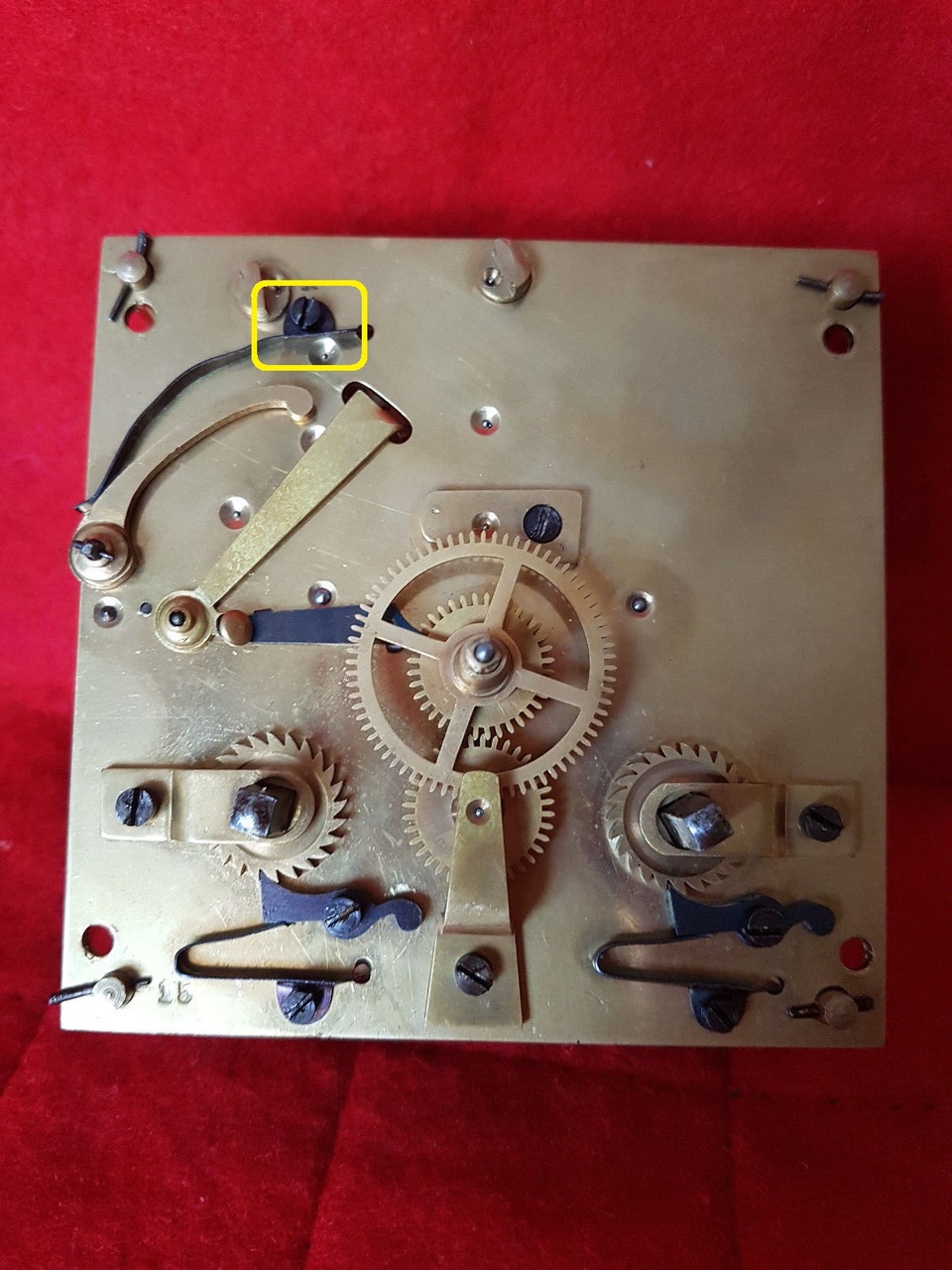

На примере Mauthe хочу показать ещё одну детальку.
Это площадочка для пружинки на передней платине, для себя я называю её флажок:
Вот как менялись флажки у Mauthe:
сначала прямоугольные с ребром на короткой стороне:

потом те же полукруглые с проволочкой, уходящей в технологическое отверстие:

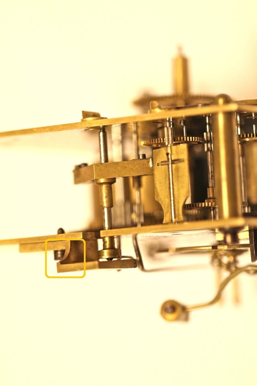

Ещё одна улика. Обычно этот участок прямой, здесь закруглённый:
ID:	3263907 Нажмите на изображение для увеличения
ID:	3263908 Нажмите на изображение для увеличения
В данном случае указывает на одну группу механизмов, большую и неопознанную http://forum.watch.ru/showpost.php?p...7&postcount=15

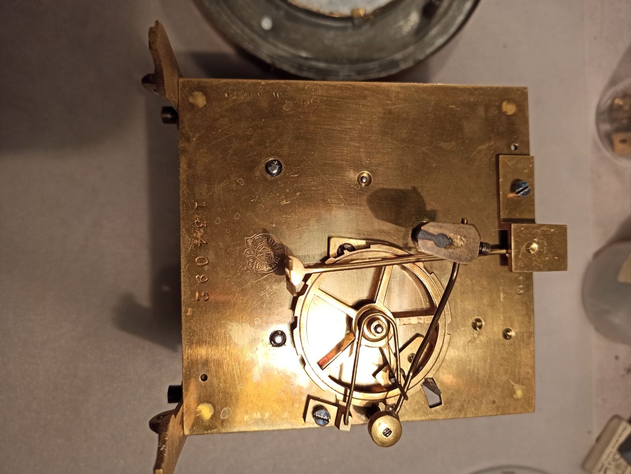

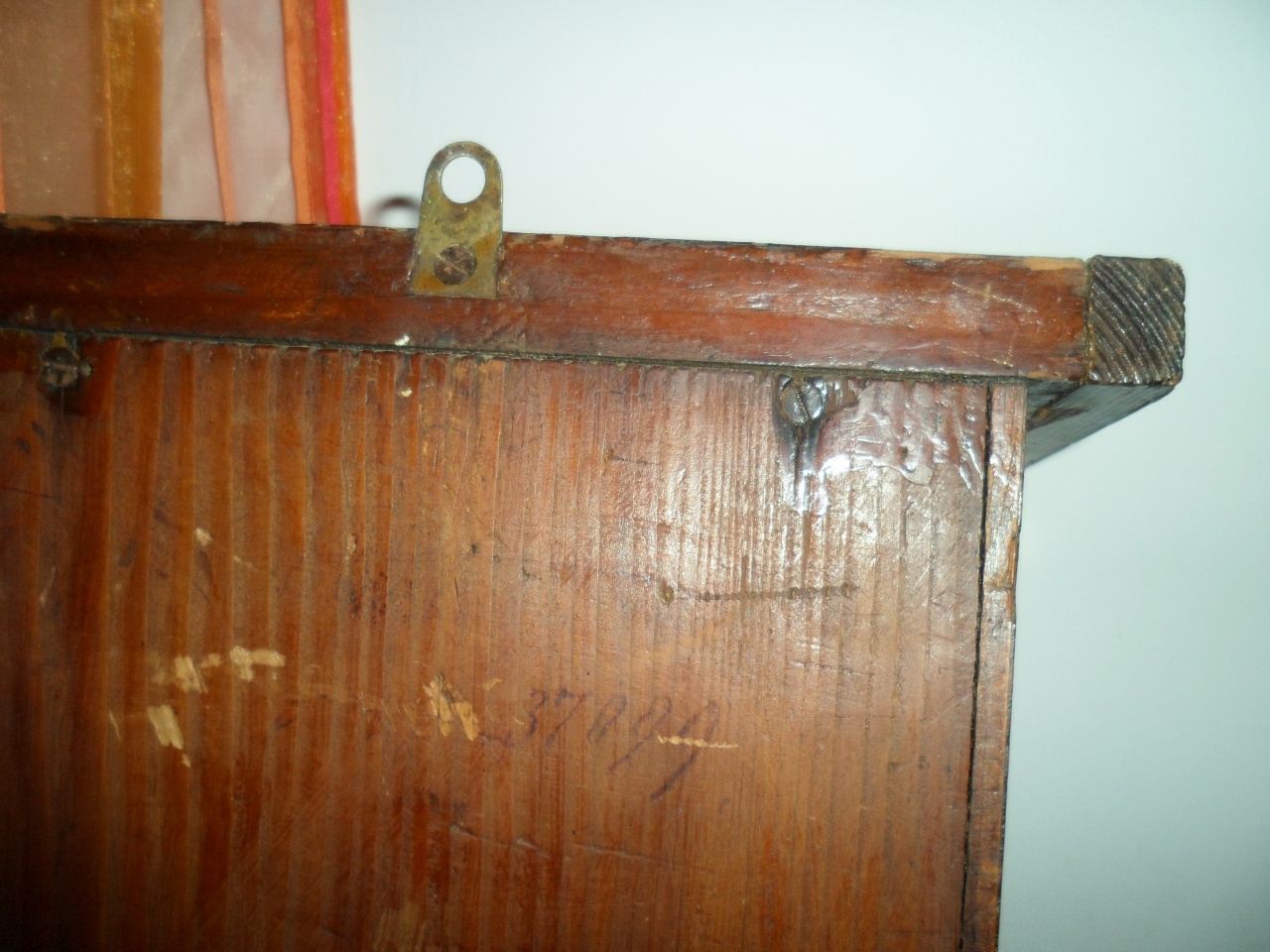

В продаже Endler, вторая цифра серийного номера наглухо закрыта https://archiwum.allegro.pl/oferta/m...708602233.html
Название: Endler 1885 (DUZ)_.jpg
ID:	3394733 Нажмите на изображение для увеличения

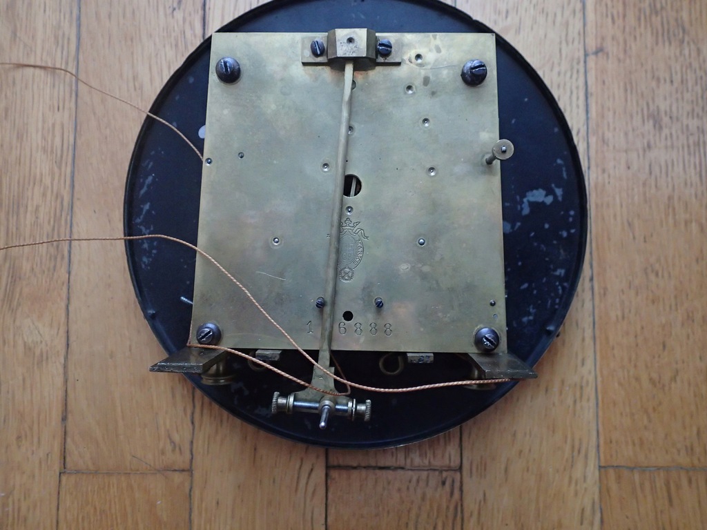

У меня есть таблица по этой фирме, кое-какие детали механизма сузили выбор до двух вариантов:
  • - 116888,
  • - 146888.
Косвенных улик, таких как блочки, кронштейн и корпус в лоте нет.

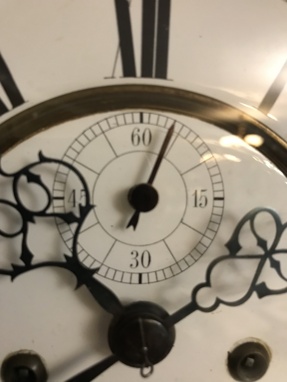

Окончательный вывод сделала, сравнив маленькие циферблатики для секундной стрелки.
у более ранних Эндлеров использовался такой (цифра "3" с острым написанием):
для более поздних уже другой (цифра "3" - кругленькая).

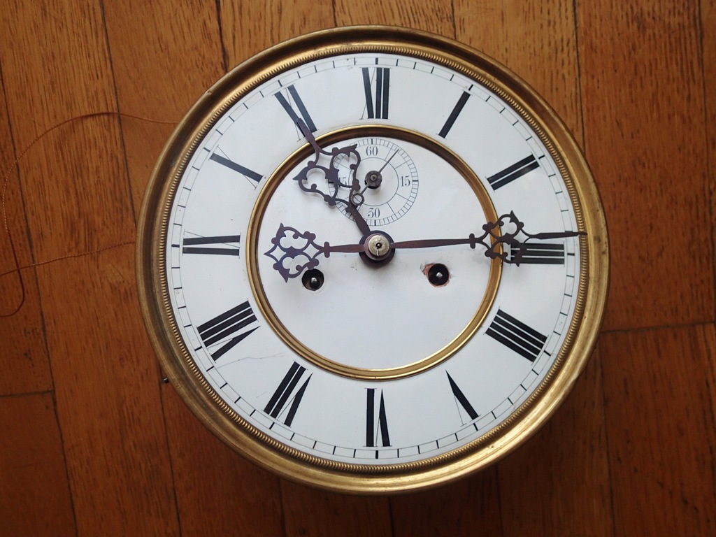

Здравствуйте, Татьяна.
Видимо, был у Эндлера и третий вариант циферблата.
На стрелочку внимание не обращаем, никак не допилю…

А сегодня разглядела в нём шестерёнки, которые в 19 веке использовала только фирма HAU / HAC.
Всё очень просто, всё на виду, но в 2016-ом этого осознать не могла ))
ID:	3558315 Нажмите на изображение для увеличения
ID:	3558316 Нажмите на изображение для увеличения
ID:	3558317 Нажмите на изображение для увеличения
ID:	3558318 Нажмите на изображение для увеличения
ID:	3558319 Нажмите на изображение для увеличения
