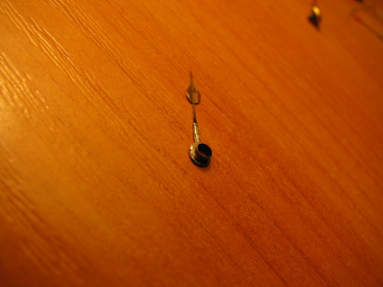

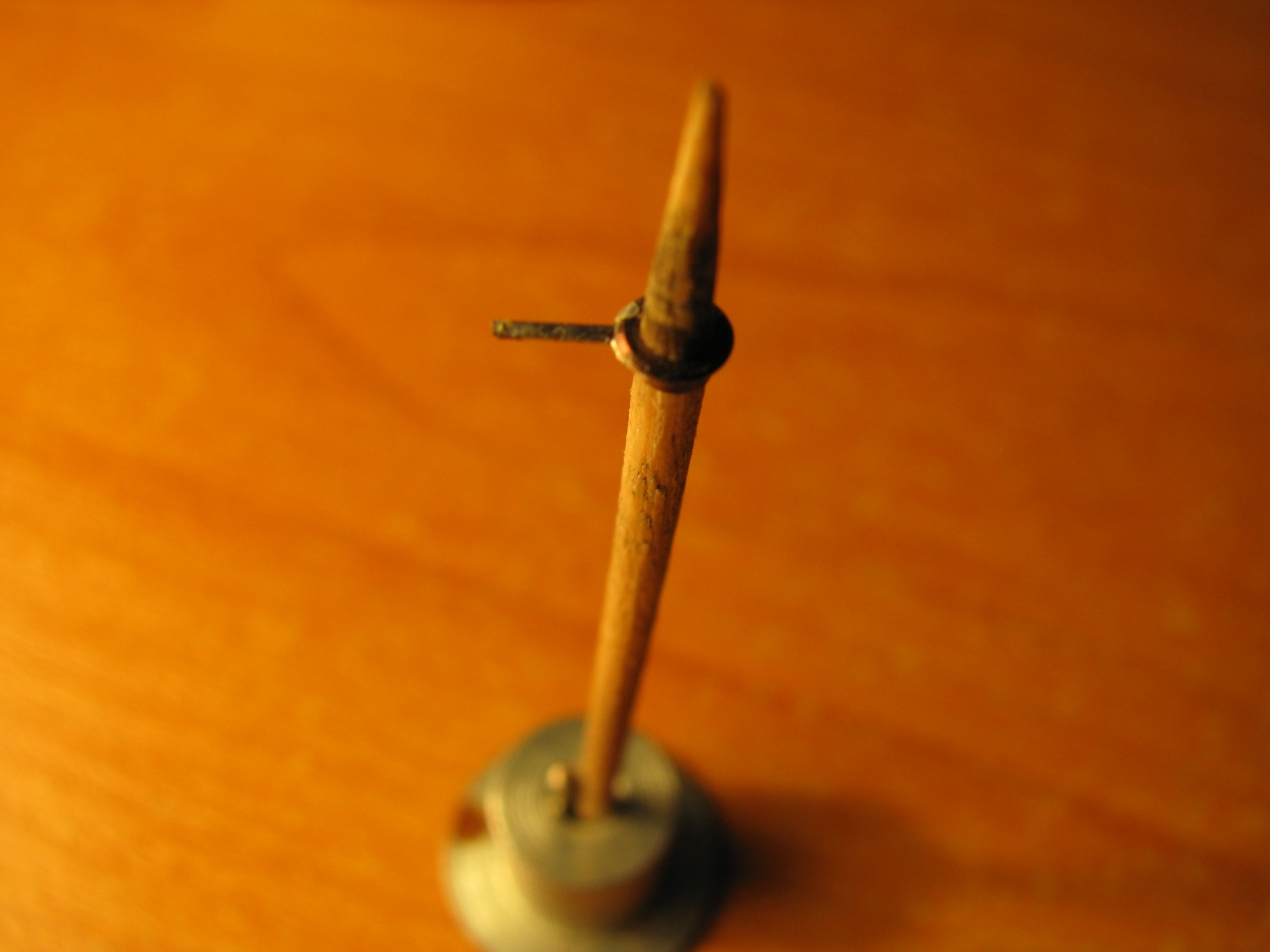

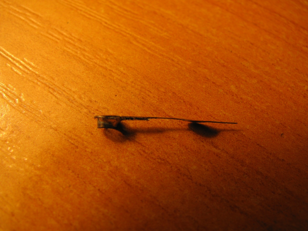

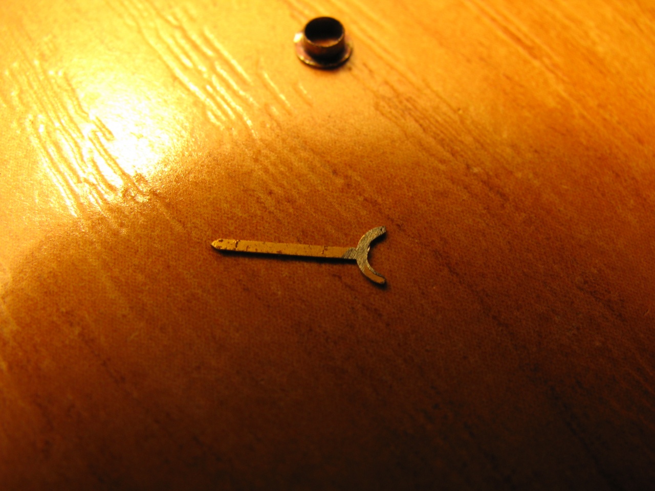

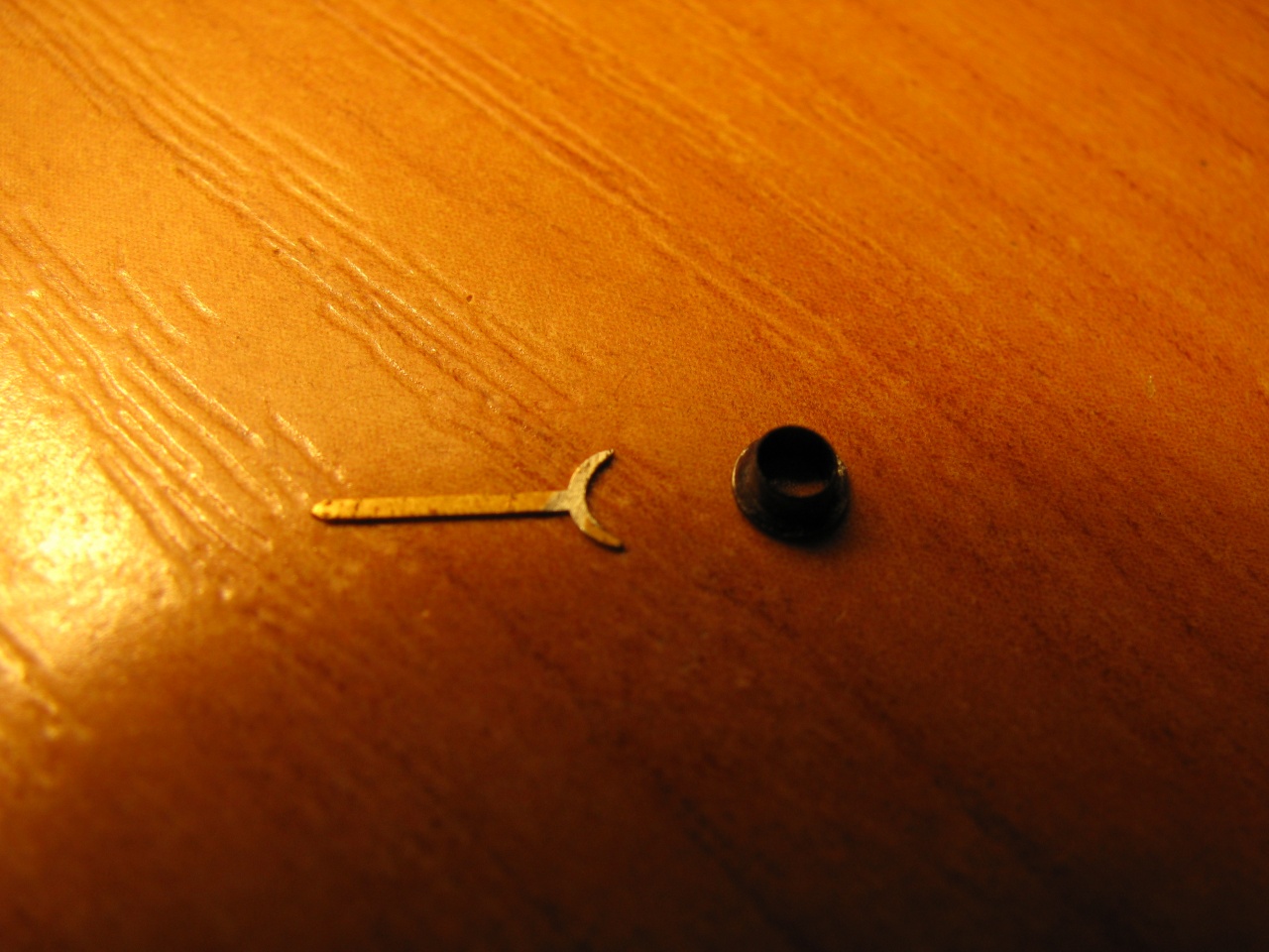

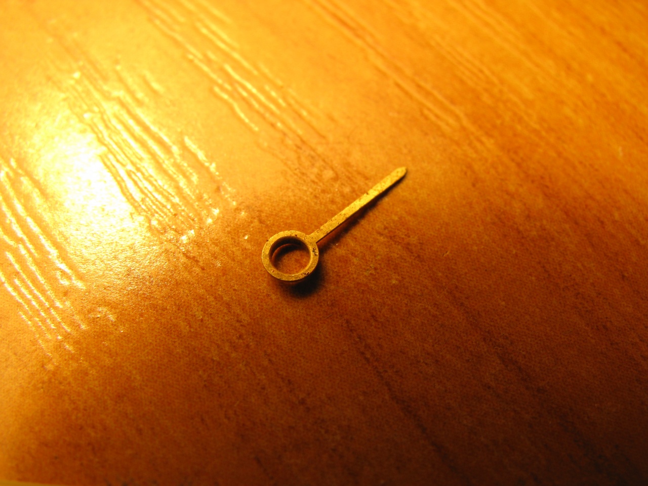

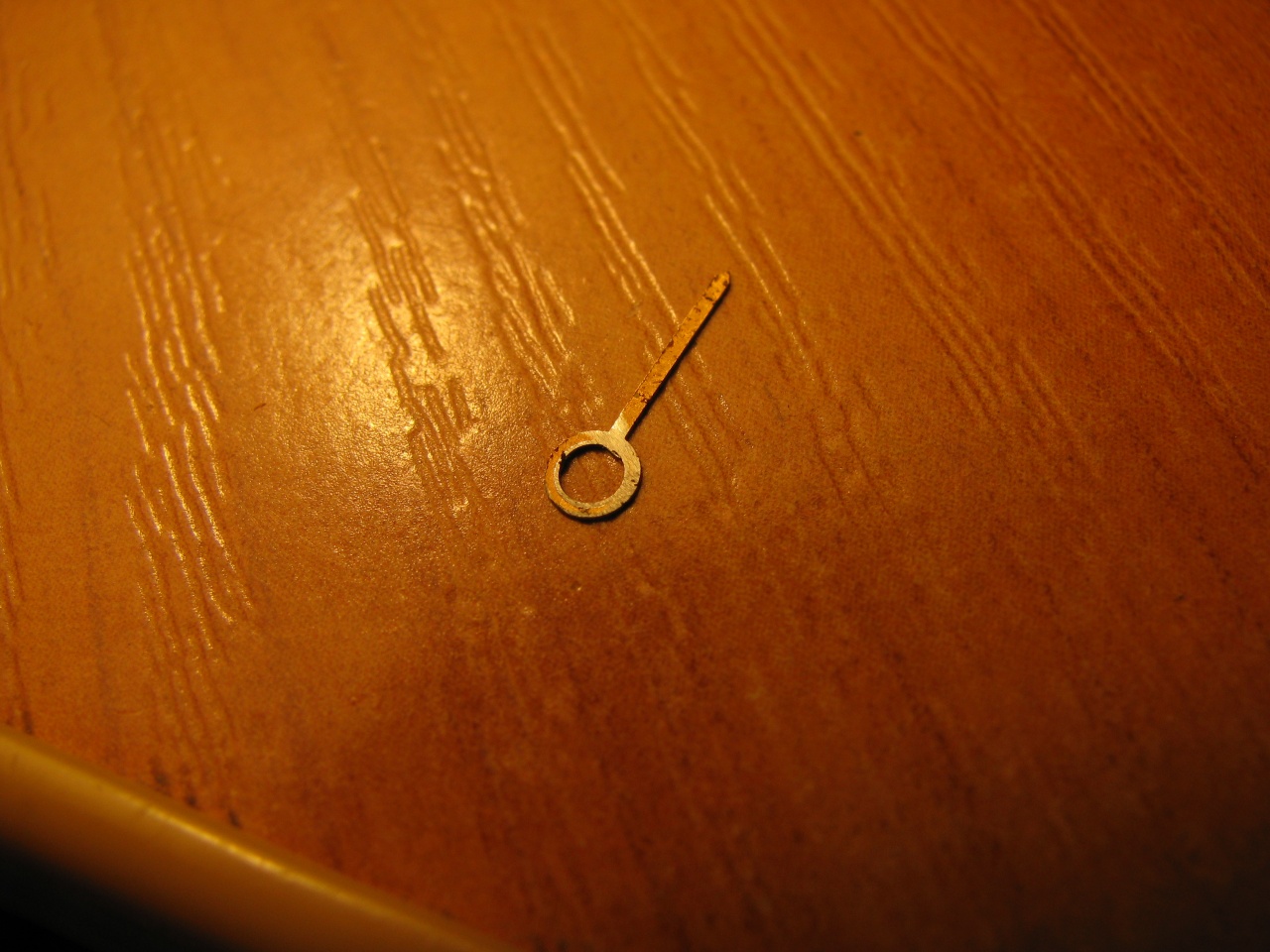

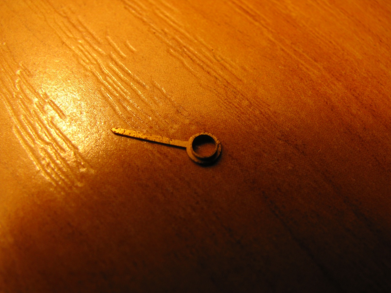

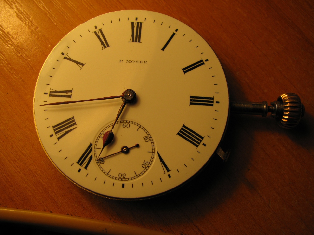

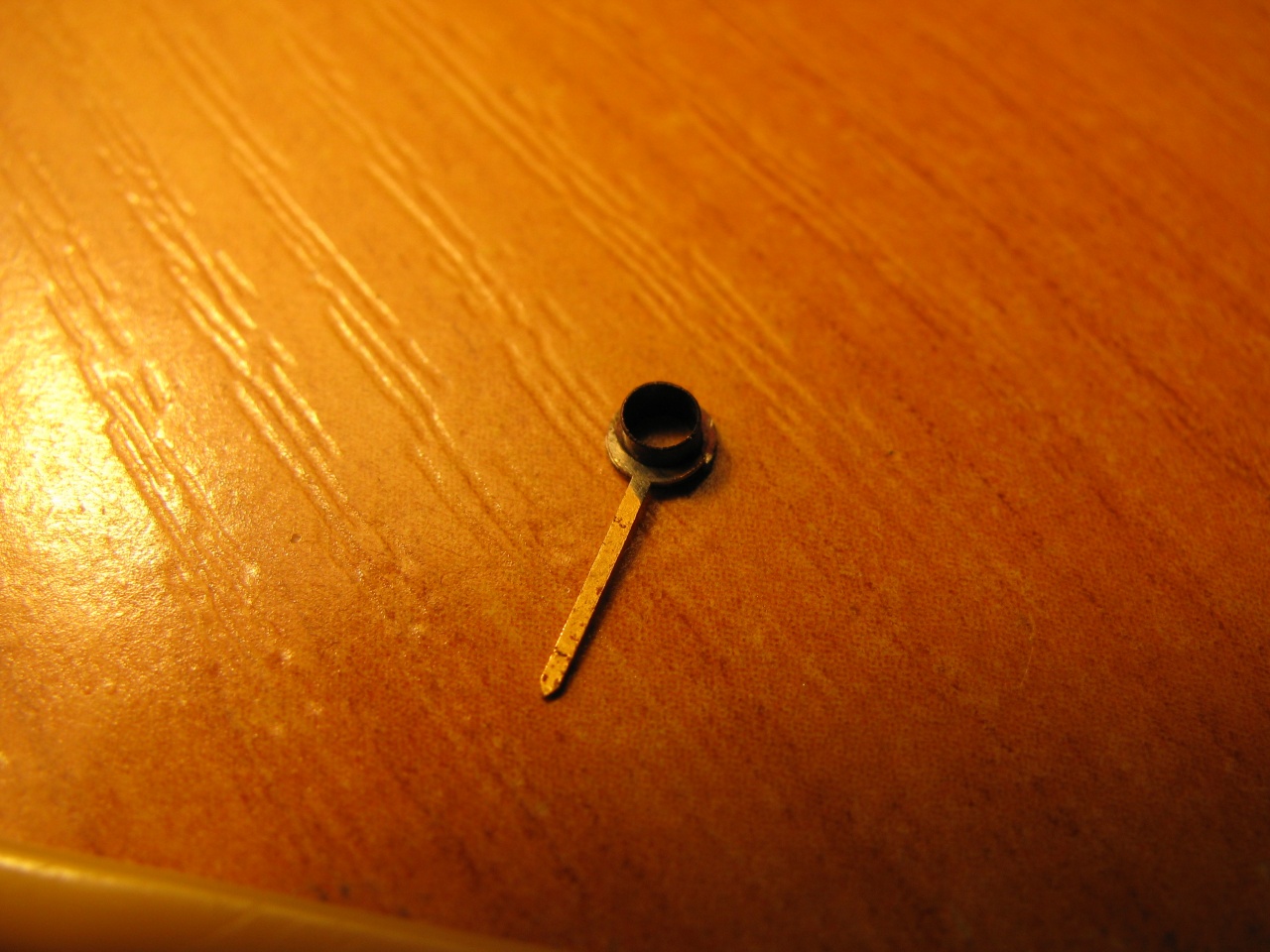

здравствуйте. хочу поделиться опытом ремонта часовой стрелки на карманных часах. стрелка была отломана в наиболее хрупком месте - у самого основания ( большой градиент ширины ). пришла в голову идея припаять на тонкую пластину. за основу взял слегка покрытую коррозией ( чтоб не жалко было ) часовую стрелку от Poljot de luxe automatic ( вечная ей память ), у сей модели широкий часовой триб и одновременно тонкая прочная стальная стрелка. сначала сточил на точиле трубочку, чтоб стрелка стала плоской. потом на том же точиле убрал половину окружности. часовой триб карманника оказался всё же шире Полёта, поэтому пришлось остаток отверстия доточить алмазным круглым надфием, так, чтоб при прикладывании к основанию поломанной стреки, ничего не выступало. облудив спаиваемые поверхности ортофосфорной кислотой, припаял сначала пластинку к основанию стрелки, потом аккуратно и само копьё ( так, чтоб не успел расплавиться припой у основания ). убрал квадратным надфилем остаток припоя и промыл в воде стрелку. основная проблема - следить, чтоб кислота не попала на воронёную внешнюю поверхность стрелки
