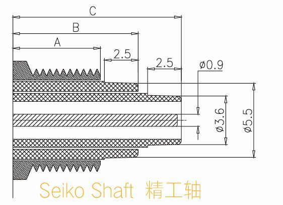

Сейко (SKP) с большим крутящим моментом для длинных стрелок
https://www.cousinsuk.com/product/hi...-sweep-seconds
минутная стрелка крепится гайкой, и соответственно минутная стрелка предназначенная для "press fit" не подойдет

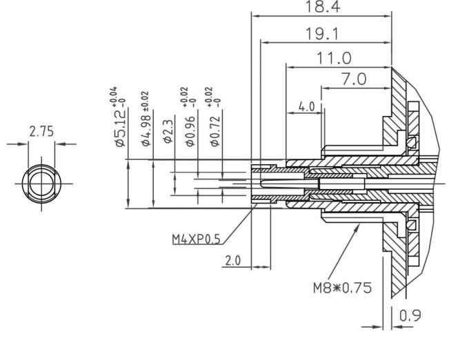

Сообщение от Dima343 Посмотреть сообщение
какого размера часы и какие стрелки?
Размер циферблата 50 см.
Стрелки старые крепление не знаю, были в комплекте с механизмом HERMLE, модель не знаю.
Сообщение от diarey Посмотреть сообщение
Hermle в Москве, но Hermle только дискретные
http://tothome.ru/movements/hermle/w2100-002
Вот такой у меня и был.
Старый 15.04.2021, 23:23
Аватар для Dima343
Dima343 Dima343 вне форума
Регистрация: 29.03.2012
Адрес: Украина, Киев
Сообщений: 11,449
Сказал(а) спасибо: 2,490
Поблагодарили 16,066 раз(а) в 5,852 сообщениях
Сообщение от CradleChell Посмотреть сообщение

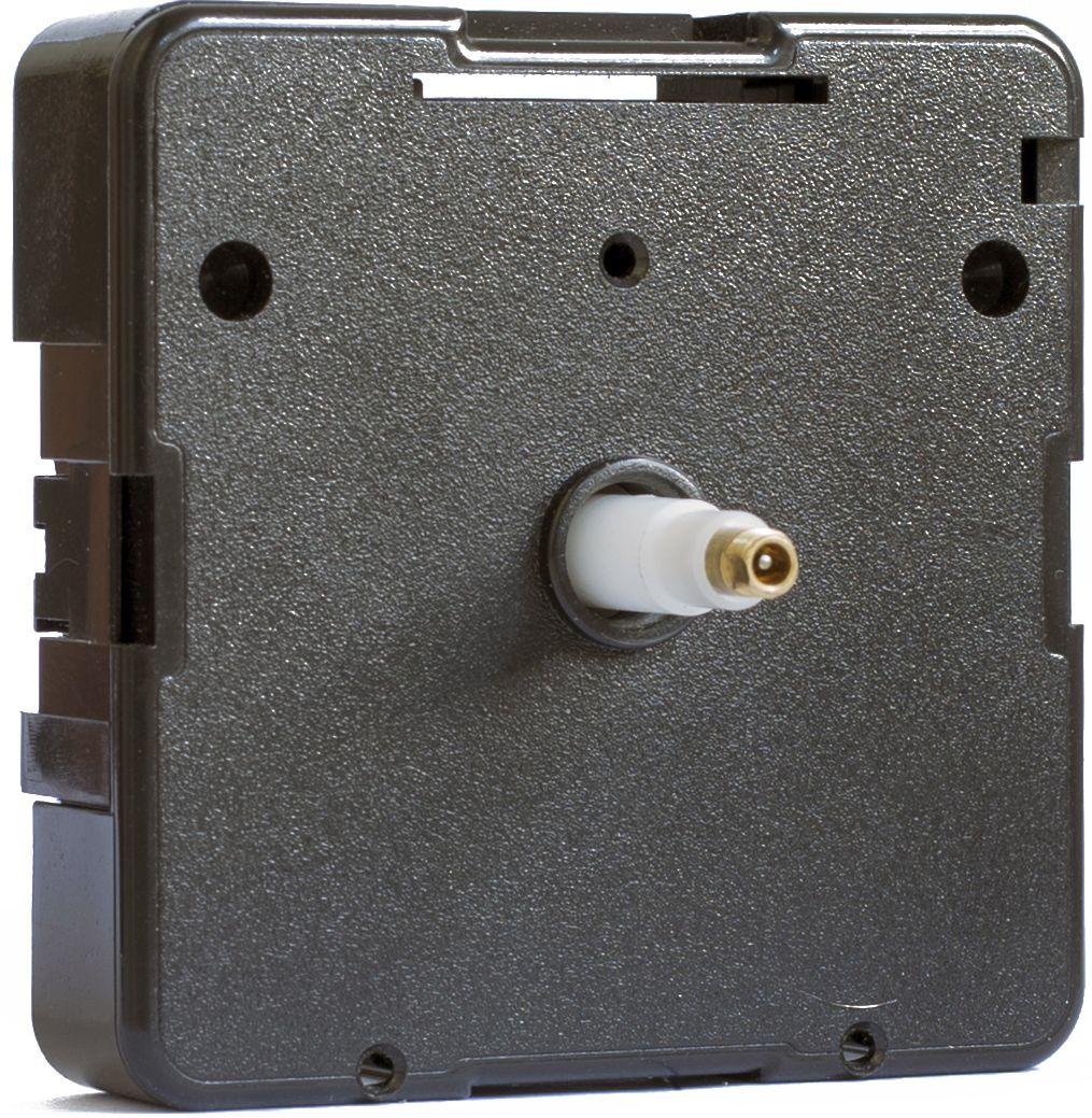

раз такой, то крепления под стрелки у него и Сейко совпадают

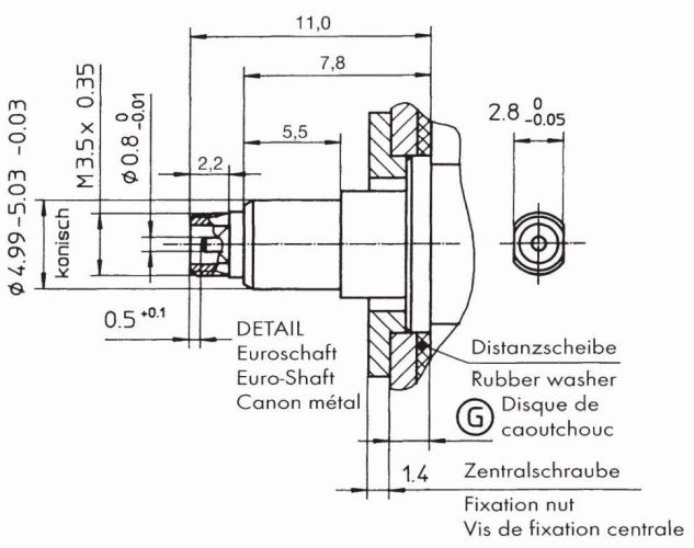

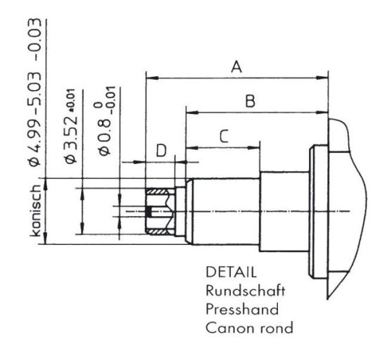

я не специалист по кварцу, но насколько знаю, есть два основных типа креплений стрелок:
EF (euro fitting) - минутная стрелка крепится гайкой.
NEF (non euro fitting) - прессовая посадка стрелок.
прессовая посадка стрелок на будильниках: 1.95+3.35 (минутная + часовая), на настенных часах: 3.50+5.00, 3.50+5.50 (может еще есть, я не знаю).
механизм с плавным ходом секундной стрелки - Sweep second.
механизм с дискретным ходом - Step second.
при этом может быть Silent step second - бесшумный или малошумный дискретный ход.
вот например Сейко с дискретным ходом, евро и прессовой посадкой стрелок
