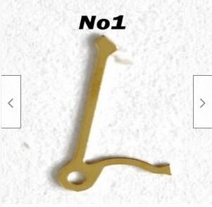

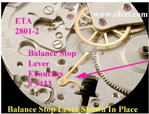

При обслуживании своих часов с механизмом ETA-2896 потерял рычаг, который стопорит баланс для остановки секундной стрелки (сам дурак, но как есть, так есть).
Примерный вид рычага на фото ниже:
Подскажите плиз какой формы он должен быть установлен на ETA-2896, т.к. на просторах интернета нашёл два варианта. К сожалению, электронным каталогом не располагаю.
вариант №1

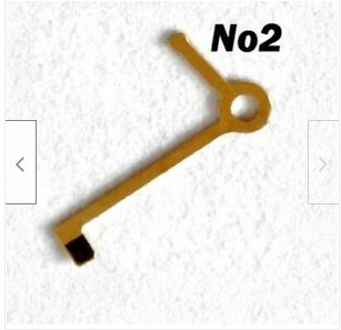

и вариант №2

Верным видится вариант №2.

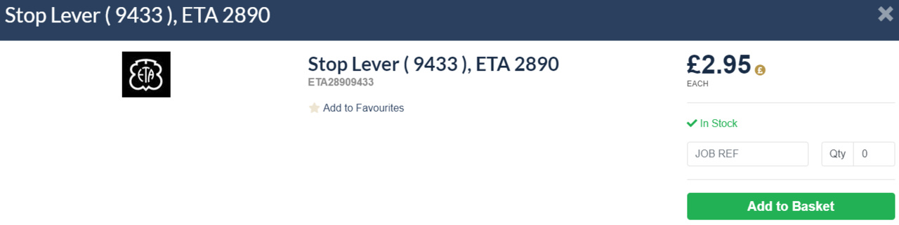

Вариант 2
Stop Lever ( 9433 ), ETA 2890, ETA28909433
Есть на cousinsuk, цена £2.95 плюс доставка.

Вариант 2
Скажите, а этот код ETA28909433 как определили?
По мануалу из ссылки для этой детали указан код 9433 56.070.00 SELSW10009433
Может смотрю неправильно?

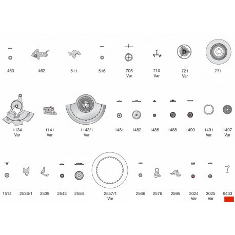

Все правильно, казинс сам формирует свои артикулы.
В данном случае он состоит из номера калибра плюс номер детали.
ЕТА 2890 плюс 9433 - ЕТА28909433

Сообщение от newocean Посмотреть сообщение
Это код на сайте cousinsuk
