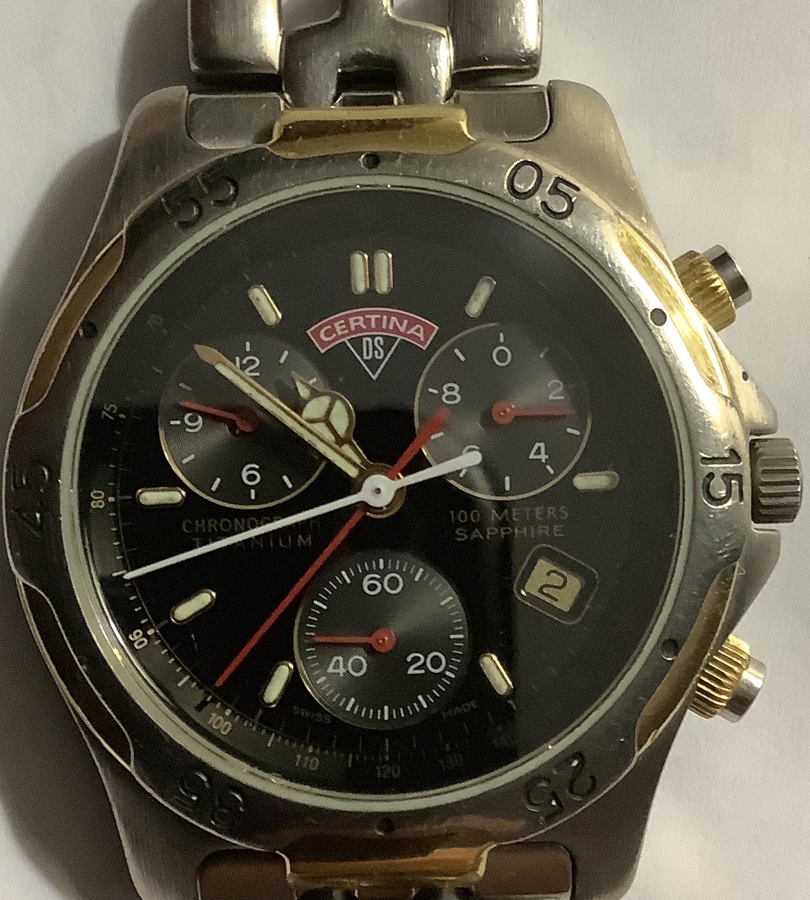

Форумчане, я новичок на форуме. Подскажите пожалуйста эти кнопки меняются или нет. Фото прикреплено. И какой механизм в этих часах, нигде не найду. C54171141161A (DS COURAGE/GR/CHRQ/TI BICO/BLACK DIAL).

ETA 251.262.
Кнопки меняются. Однако к заказу позолоченные пушеры более недоступны.

Спасибо. Нашёл механизмы но они с какими-то приставками.

А что означают приставки Data 3.4.5.6? Я так думаю что размер. Спасибо

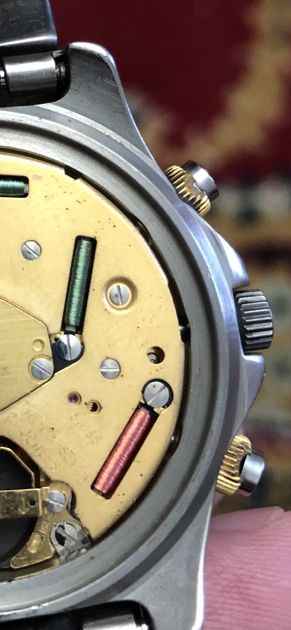

Ребята помогите, наконец-то восстановил работоспособность после полного перебора механизма(Вода) кто может подсказать где взять кнопки или аналог для замены. C54171141161A (DS COURAGE/GR/CHRQ/TI BICO/BLACK DIAL).

Или подскажите размеры кнопки!!!!!

Здравствуйте. А чем возможно их заменить? Какой размер пушеров? Спасибо.

Стальной пушер к стальным моделям C541711 -- реф. C360003678 (старый реф. C418539711412). Позолоченный снят с производства.
Такой параметр, как размер, фабрика не указывает.
Наличие, условия, цену запчасти и тд, узнавайте через с/ц Certina.
