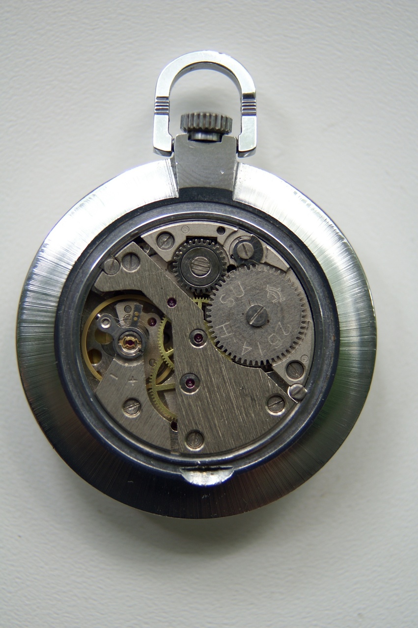

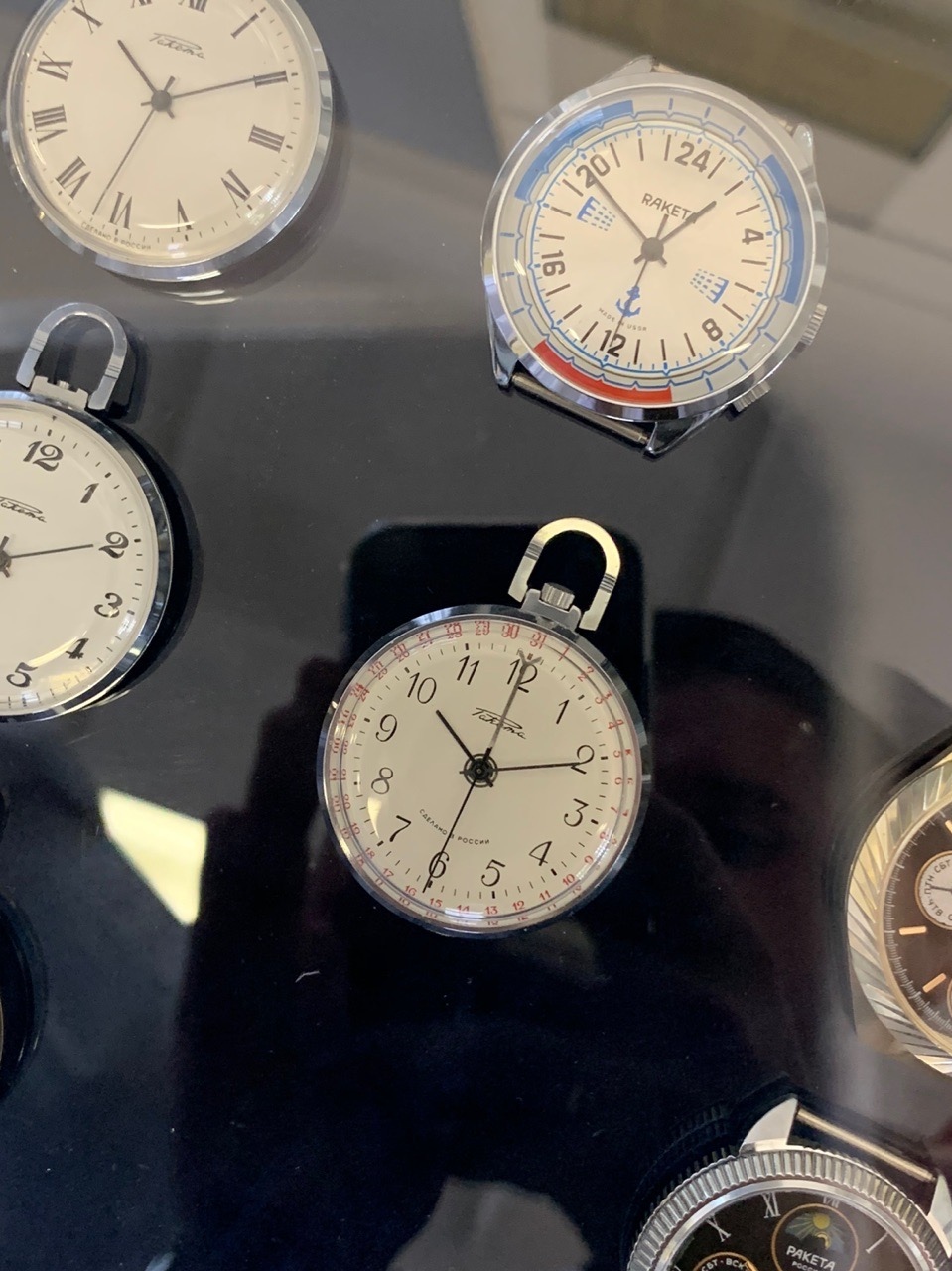

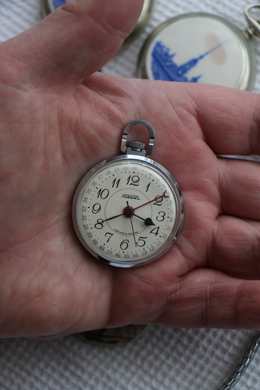

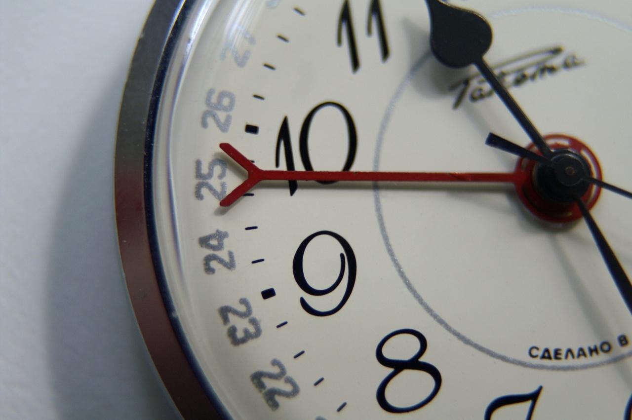

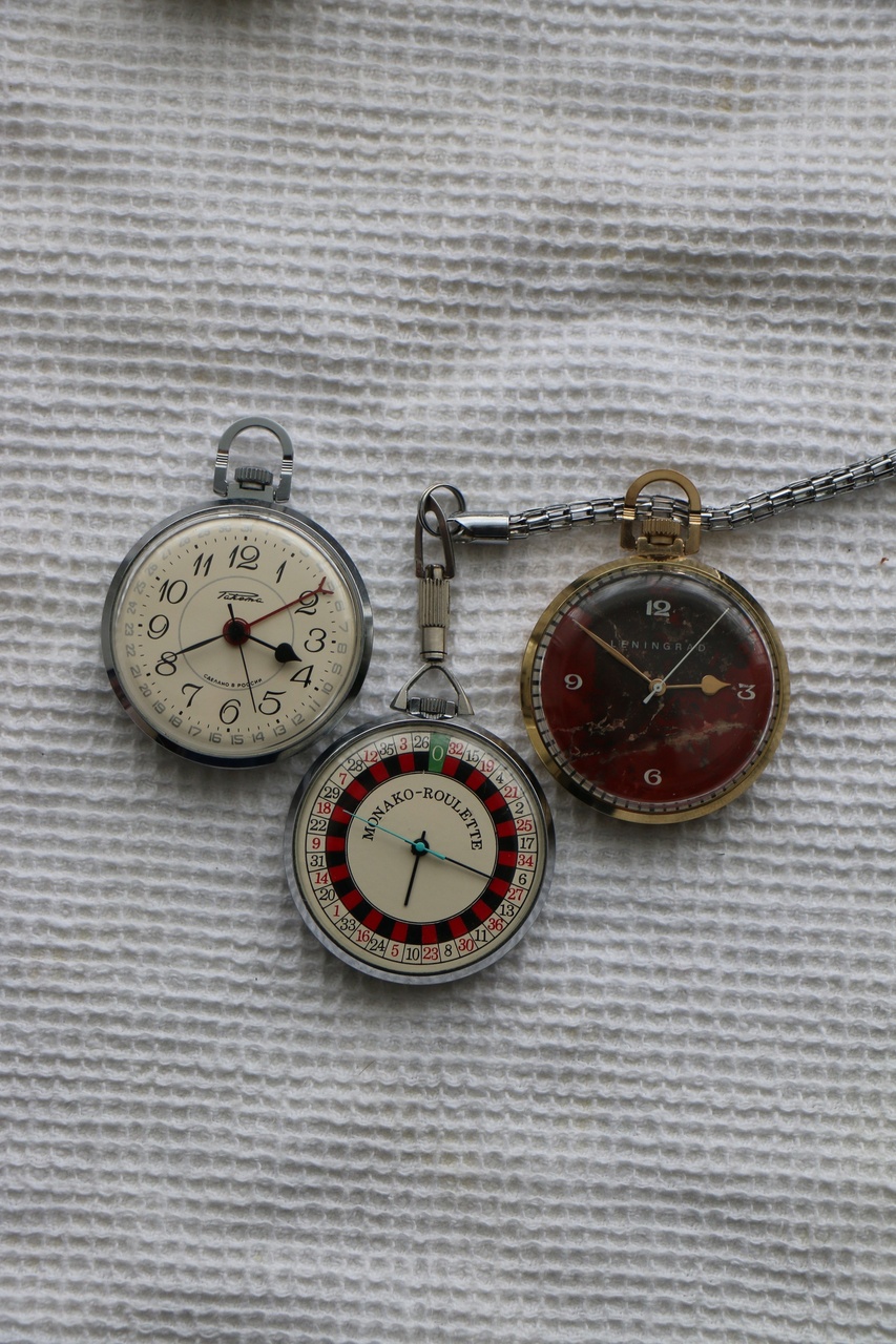

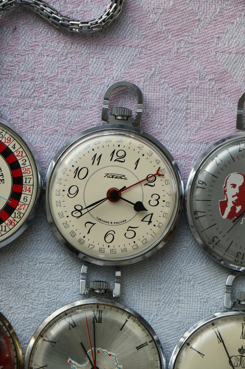

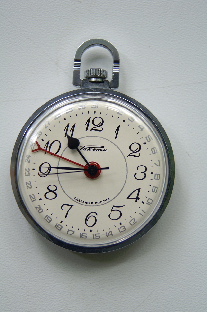

В начале 1990-х годов на Петродворцовом Часовом Заводе было много интересных разработок. Часы на базе калибра 26690, Ракета с индикатором запаса хода, Ракета на новом калибре 2627, механизм со штифтами (как у Ориента) для упрощения изготовления платины. Если калибр 26690 пошел в серийное производство, то остальные разработки в серию так и не пошли.

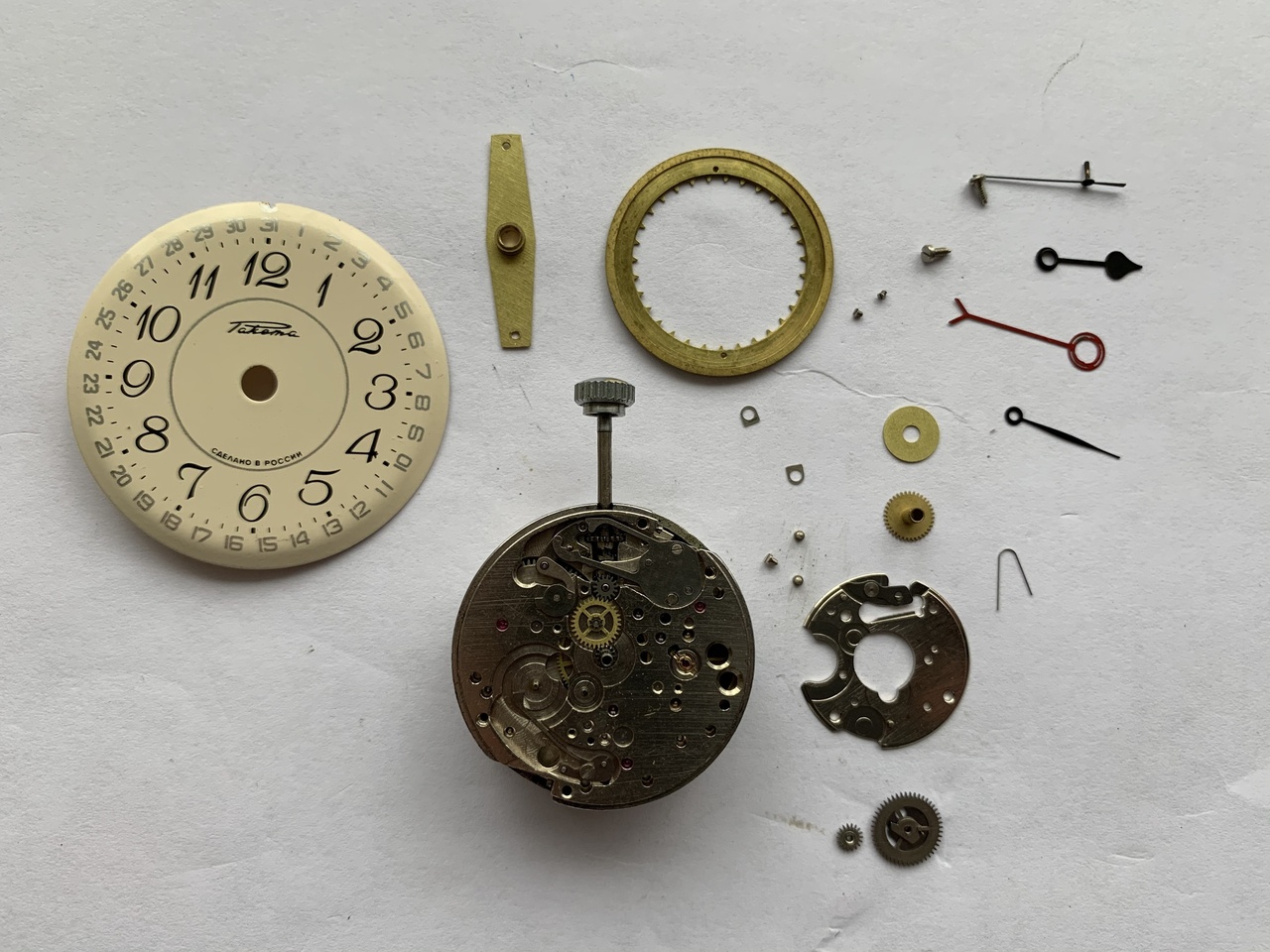

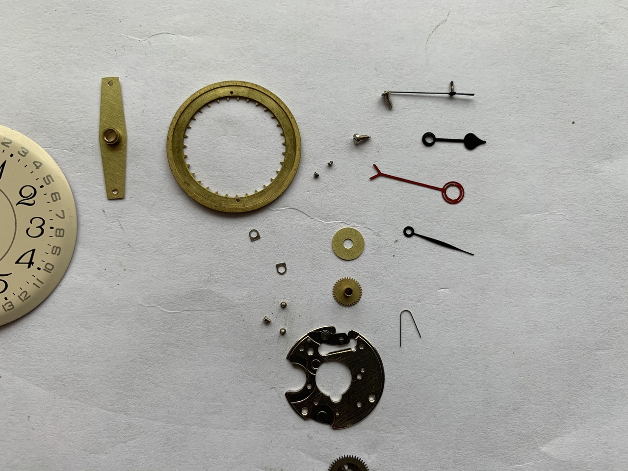

Также, помимо этого, была очень интересная разработка карманных часов Ракета со стрелочной индикацией календаря. Механизм на базе калибра «Плоская Россия» 2614.Н, позднего образца (отсутствует амортизатор под анкерное колесо, колеса анодированные). Привод осуществлен следующим образом: от числового кольца идет перемычка, закрепленная двумя винтами со втулкой под стрелку календаря.
Часы присутствуют в каталоге Ракета 1991 года, один экземпляр (на последнем фото) находится в экспозиции музея Петродворцового Часового Завода.

Александр, день добрый.
Спасибо большое за время и разбор уникально оформленных часов с календарём! Очень давно искал техническое решение этого вопроса.
