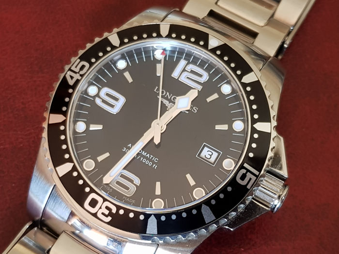

Приветствую товарищи. Такой вопрос по longines hydroconquest. Как снимается безель на часах? Не сама вставка, а целиком с шайбой. Просто подцепить его или есть какая то хитрость. Заранее спасибо.

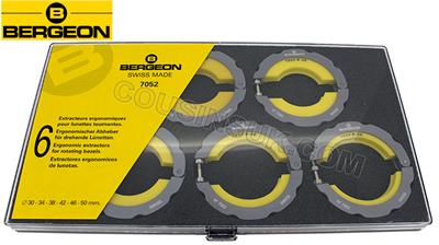

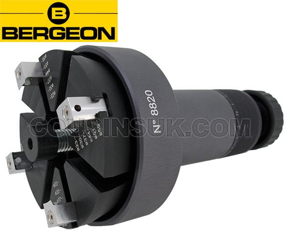

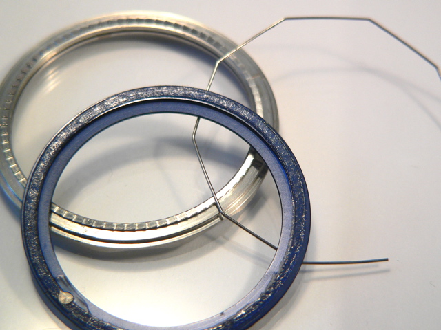

обычно помогает вращать и тянуть одновременно
для этого есть специальные инструменты
