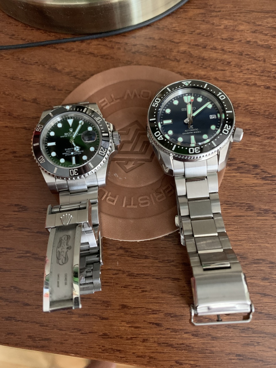

Всем привет!
Приобрел спонтанно интересные часы и вот два месяца ношу не снимая. Доставляет утилитарность и безотказность, необычное (для меня seiko это впервые) расположение заводной головки. Приятный ощутимый вес (на 20 гр тяжелее ролекс субмаринер).
Но есть один вопрос: точность..и тут с ролексом лучше даже не начинать. Ниже прилагаю данные недельных замеров, но в среднем +15 сек/сутки. Читал, это в пределах допустимых значений. Правда ли?
Вот такой спонтанный, как и сама покупка, пост.
18.03.21: 12-00 точность +16
19.03.21: 11-00 точность +27,5
20.03.21: 13-00 точность +42
21.03.21: 12-15 точность +55
22.03.21: 11-30 точность +01-08
23.03.21: 12-40 точность +01-23
24.03.21: 12-10 точность +01-38
