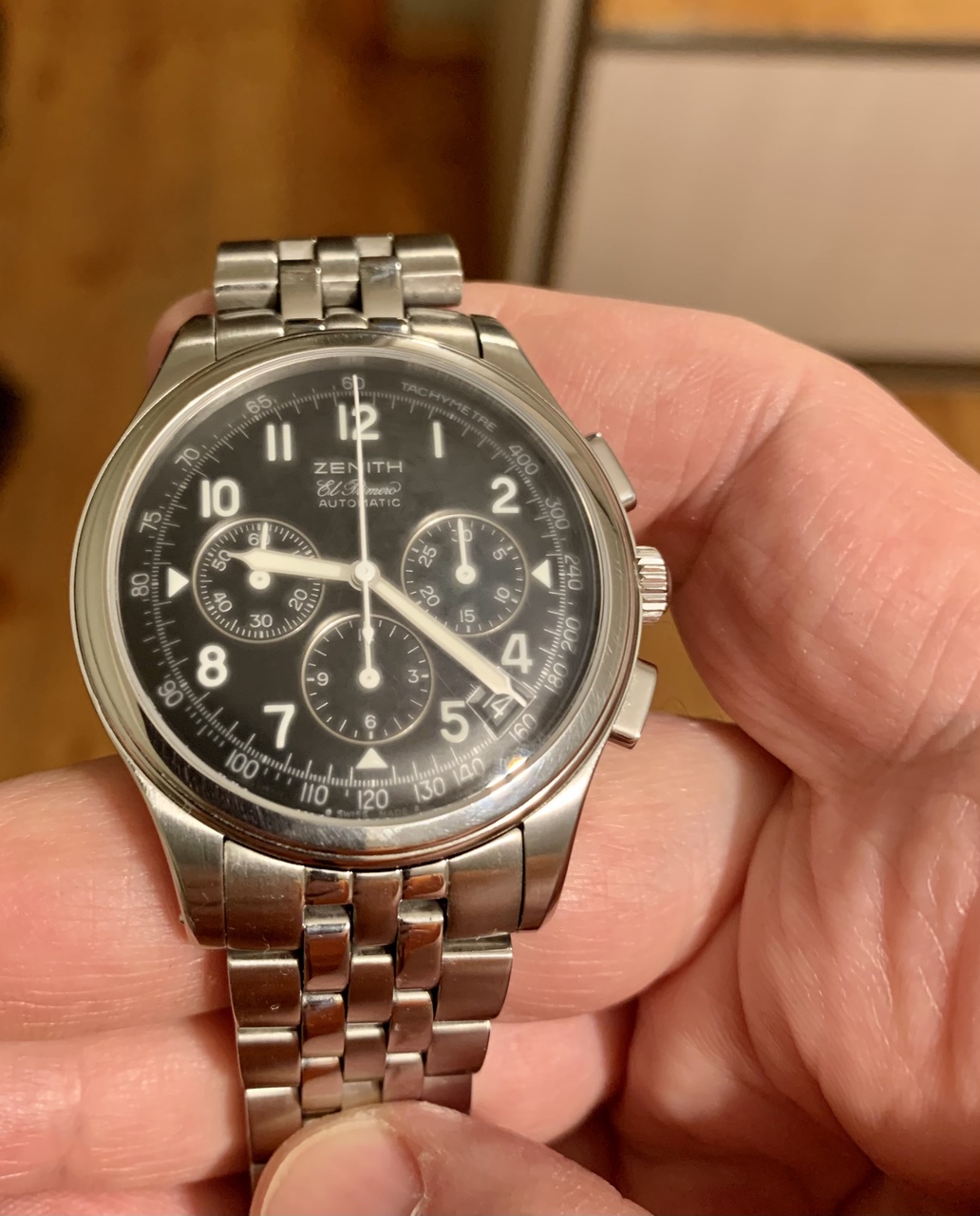

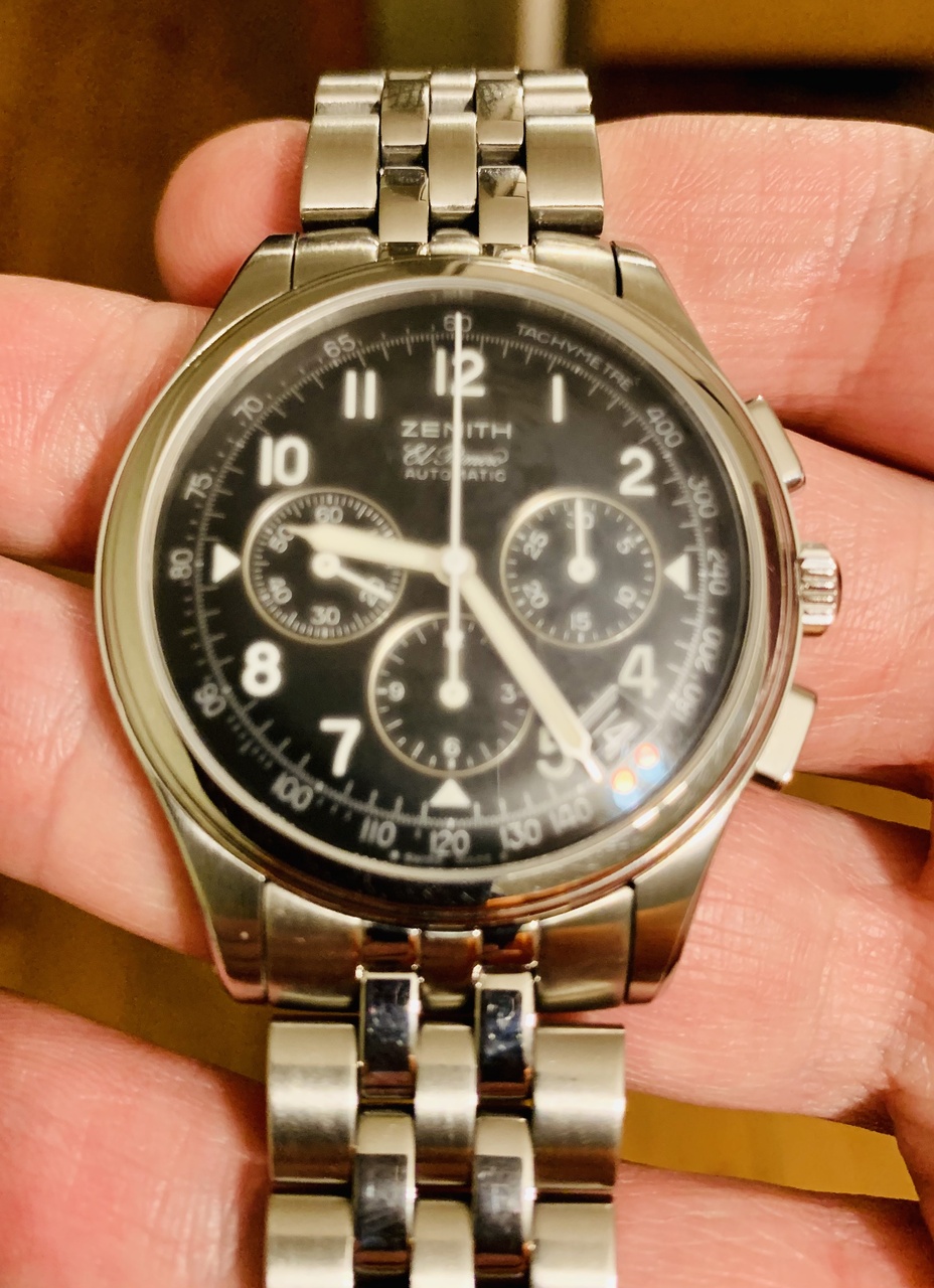

Вышел сегодня из дома в холодную мокрую погоду и заметил, что на внутренней стороне стекла образовался туман.
Если накрыть стекло теплой рукой на пару секунд, то туман исчезает, а когда выносишь их на холод, то опять появляется. С каждым разом меньше, но всё равно есть.
Это нормально, или нужно нести в мастерскую, чтобы открыли и просушили?

Внутрь попала влага. Это плохо для часов, нужно поменять прокладки, и в процессе замены влага тоже улетучится.
Если ничего не делать, возможна коррозия механизма и деградация люма, краски на циферблате.
Лучше не тянуть.
Но если нормальных мастерских нет поблизости, вскройте часы сами, например штангенциркулем, смажте прокладку под задней крышкой силиконоаым маслом, капните масла на оси кнопок и в ЗГ, глядишь, еще пару лет протянут часики.

Спасибо большое, завтра отнесу в мастерскую.

Протекли.
Внутри есть пара микрокапель.
Конденсат при смене температур.
Высушить,сменить уплотнитель и вперед.

Ещё раз спасибо, вытащили механизм, просушили, сказали, что всё хорошо - влага даже масло не успела подпортить.
Проверили герметичность, в норме. Подозреваю, что это я не утопил заводную головку когда переводил часы - вот и затекло.
