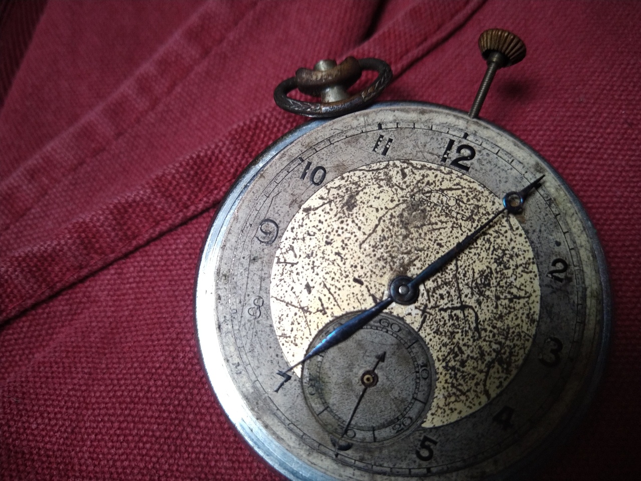

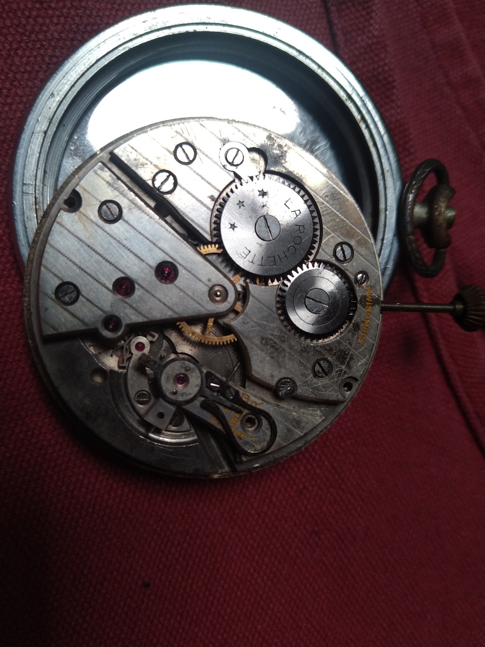

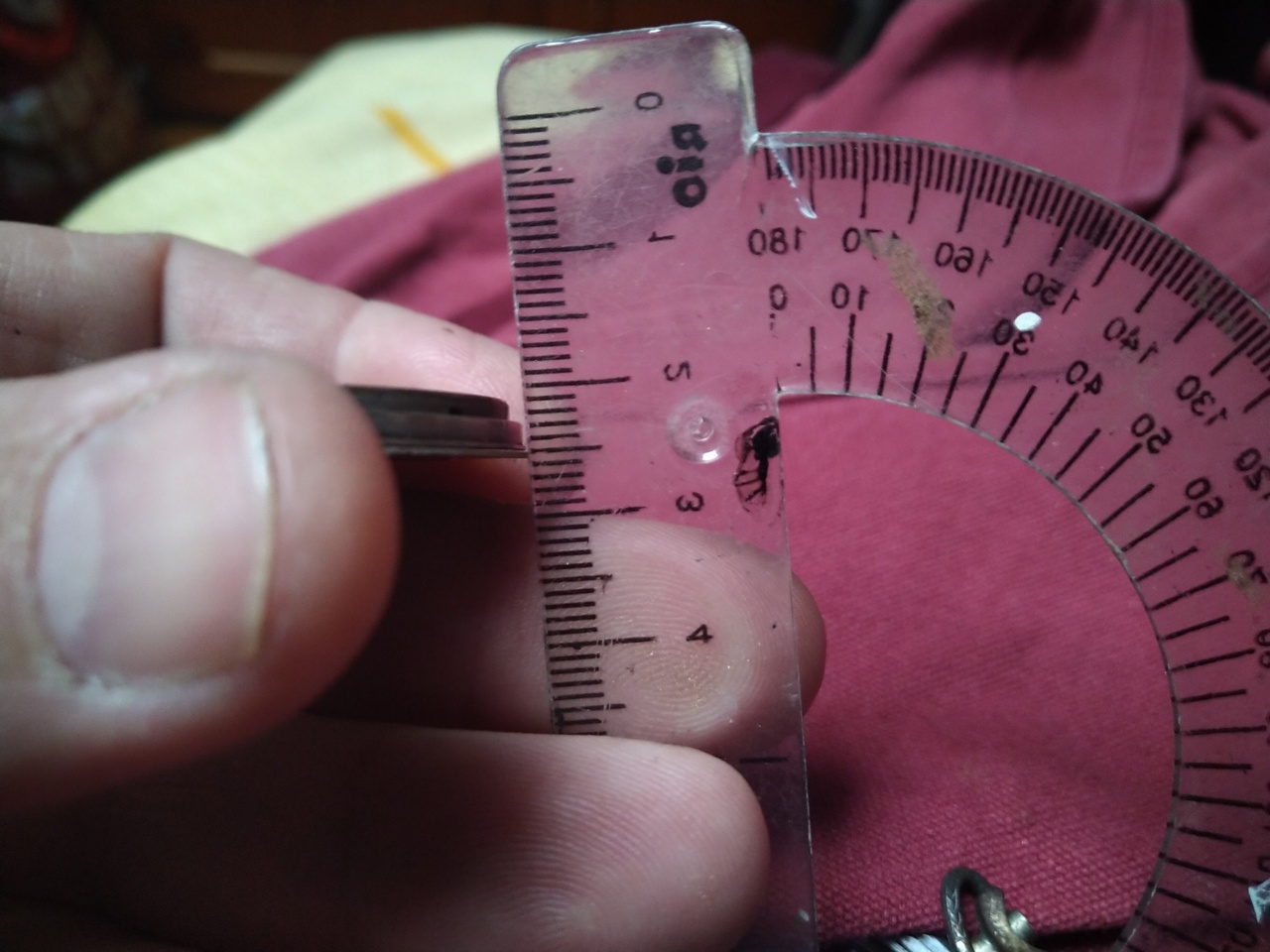

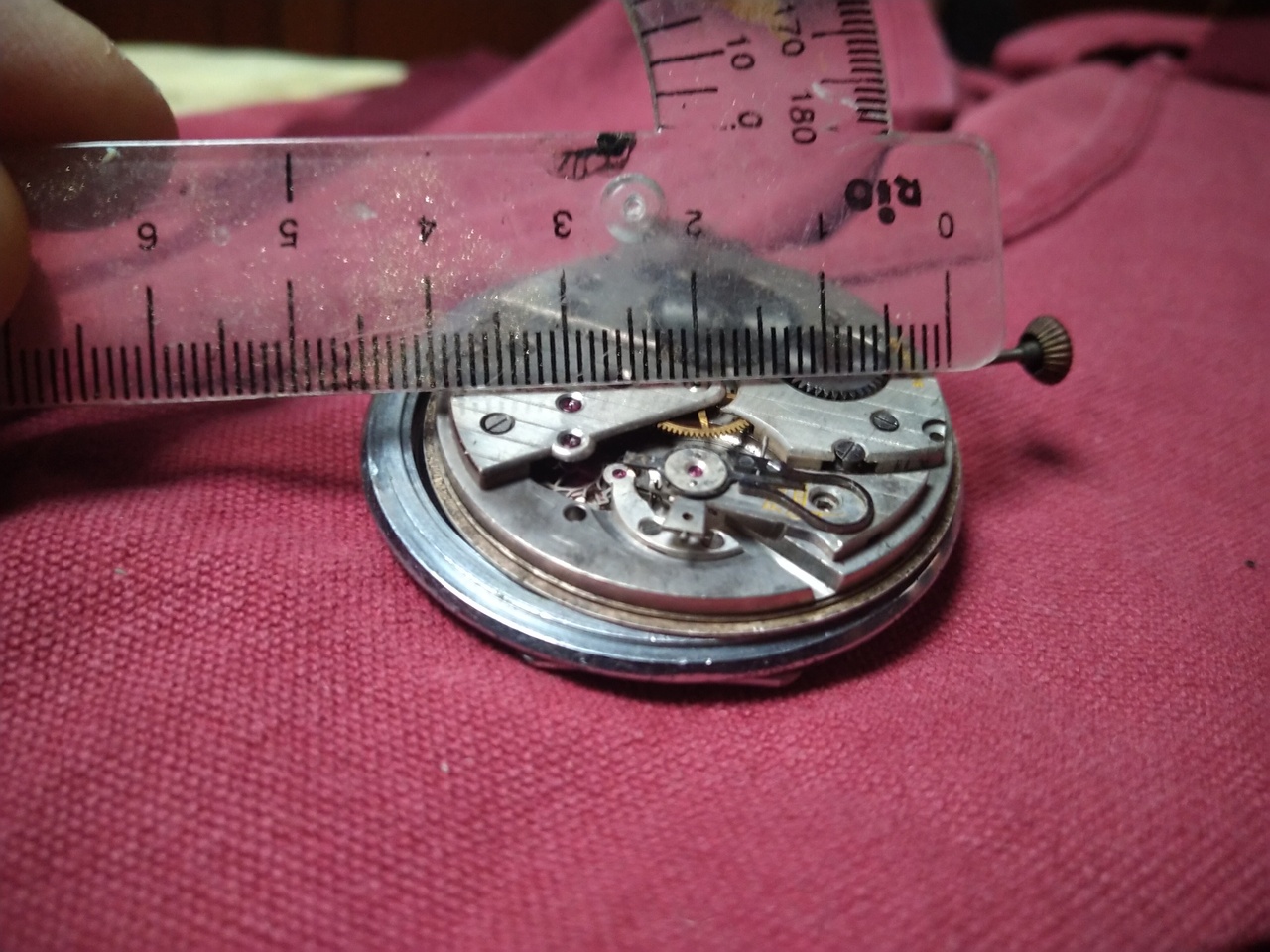

Доброго времени, Вам! Подскажите пожалуйста, как определить высоту баланса в этих часах? Может по калибру подобрать?...
С уважением,
Петр

Снять накладные камни баланса, прикрутить на место мост баланса (предварителльно убедившись что он стоит горизонтально и не загнут вверх или вниз), померить расстояние между вершинами сквозных камней и добавить к нему 5-6 сотых мм.
