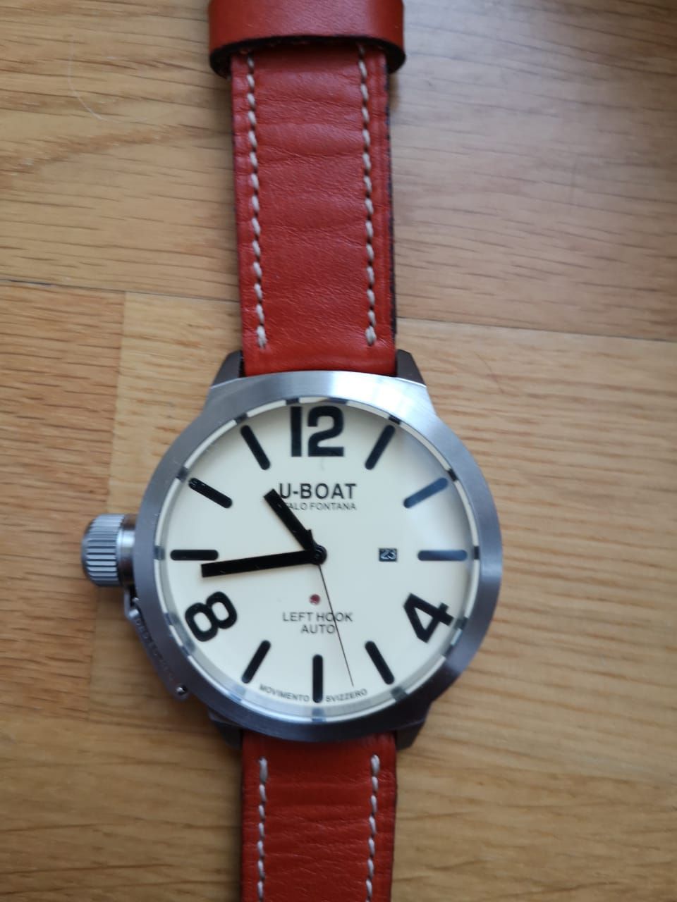

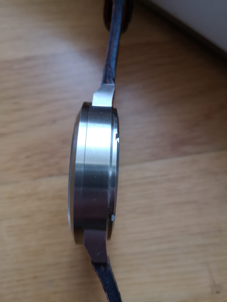

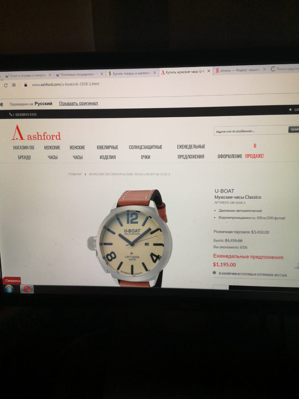

Дорогие форумчане. Помогите с определением подлинности часов: U-Boat, которые купил в https://www.ashford.com 9 февраля.

Вроде все ровно.

Нормальные U-boat. Одна из самых базовых моделей линейки Классико старого образца, в официальной коллекции сейчас Классико с обновленным дизайном. Стоки из таких моделей периодически выскакивают на Ебее и сайтах-дискаунтерах, это нормальная ситуация.
Часы оригинал, Ашфорд вообще магазин известный, в торговле леваком вроде как замечен не был.

Спасибо, за ответ. Дело в том, что был у двух часовых мастеров, первый сказал, что механизм ремонтировался. Второй, то что механизм - китайский. Стоимость механизма 2500 руб. Вот я и опечалился.

А юбоат заявлял 2824 иль св200? В ём ни то, ни другое. Скорее клон. Может только кастомный ротор с подшипником, надо глянуть клейма на платине рядом с балансом

заявлялась meccanica svizzera, емнип в каких-то стояли 2824.
добавлено
можно написать на фабрику вопрос о мехе в рефе 1018, теоретически должны ответить...

Upd: на роторе количество камней должно быть написано и Swiss made.

Самое обидное во всем этом, прочитав на форуме 21 страницу отзывов про данный магазин ни одного отзыва о китайских часах. И одному мне так повезло.
Попытаюсь возвратить часы в магазин. По результату обязательно отпишусь на форуме. Для справки данные часы в этом магазине круто подорожали.

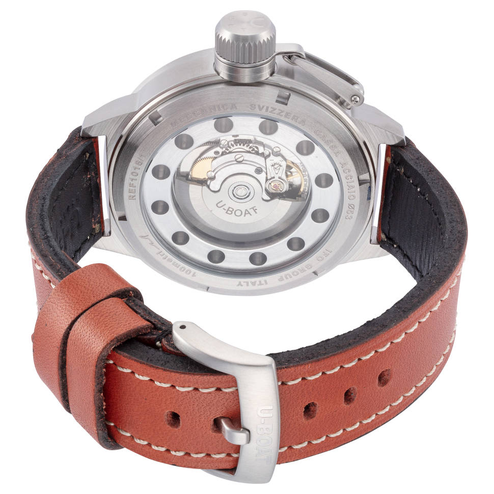

В данном случае, на часах четко написано Meccanica Svizzera - то есть, внутри должен присутствовать швейцарский механизм - и если там не он, это конечно стыд и срам для Эшфорда.
Но опять же - по всем остальным параметрам внешне криминала не вижу. Просто одна из самых дешевых стареньких моделей U-boat, в том виде как она и должна быть... В приложении - фото с сайта магазина.
