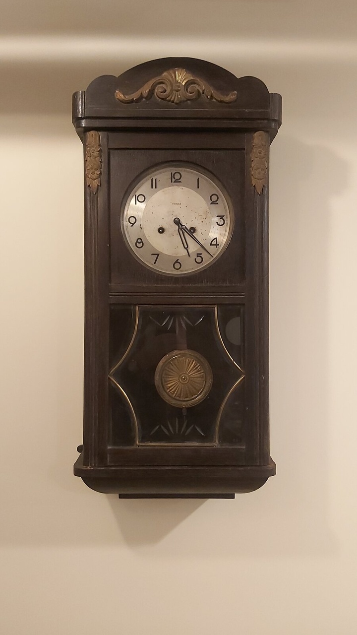

Всем привет!

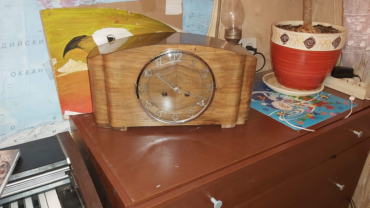

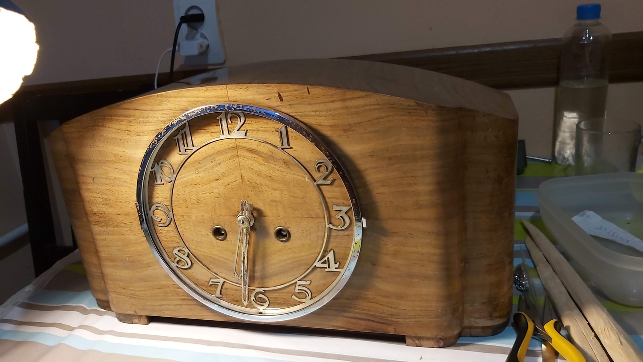

Предлагаю небольшой обзор не частого Мауте 1934го года. Стандартный механизм превращен в музыкальный дополнительным блоком, который может проигрывать на полчаса или мелодию или бим бам (выбирается переключателем) и на полный час - количество часов 3мя молоточками.

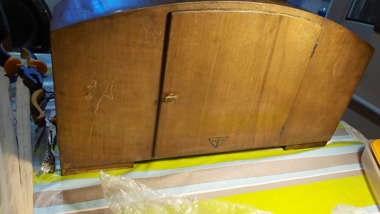

Часы были в принципе в неплохом состоянии, только лишь был покрашен краской безель и цифры со стрелками. Сам безель оказался хромированым, отмыл, а стрелки и цифры серебреными - восстановил ляписом. Стекла не было, заказал под размер.
Немного обидно, что шпон подвыгорел, был темнее, но решил ничего не делать, чтобы не менять старый лак, который весьма не плох.
Долго не знал что за мелодия, пока люди не подсказали - Volks-Gong. Пропагандистский марш 3го рейха "Volk ans Gewehr!". Припев из него. Этот же припев был позывными на радио до 1945го года. После чего песню запретили и большинство часов с таким гонгом по этой причине пропало.
Часы нашел в Ростове на Дону...

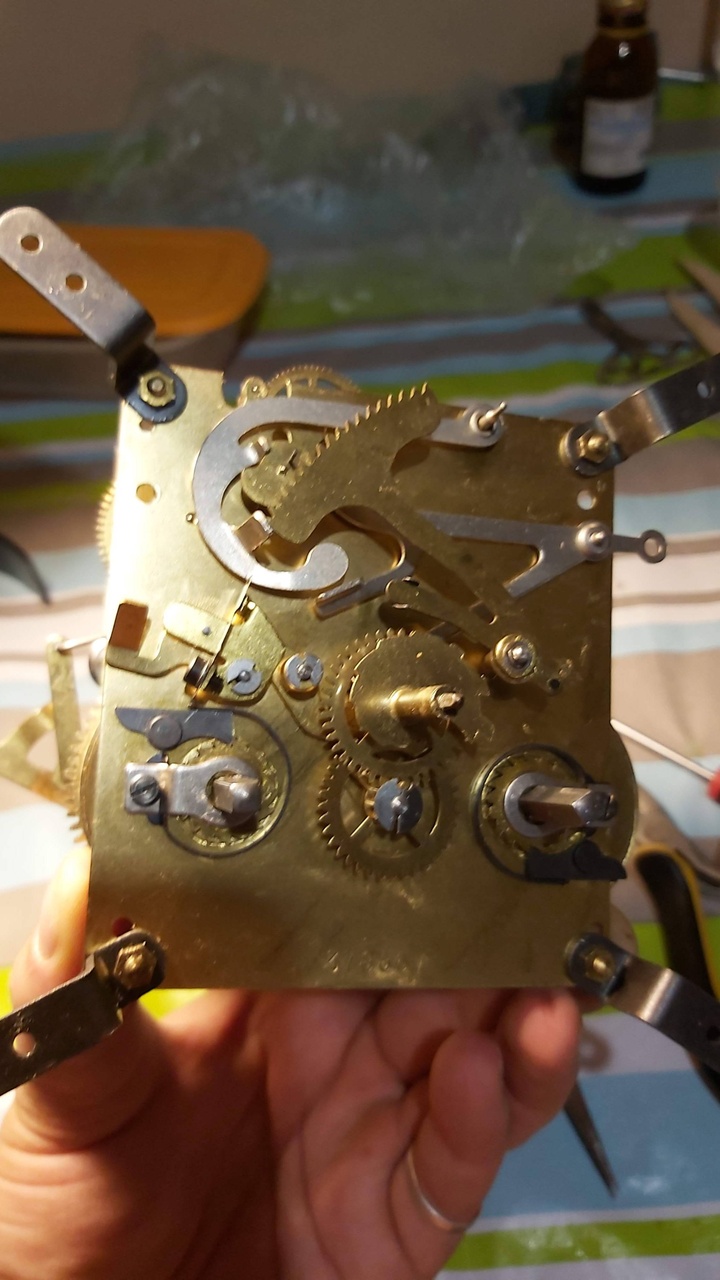

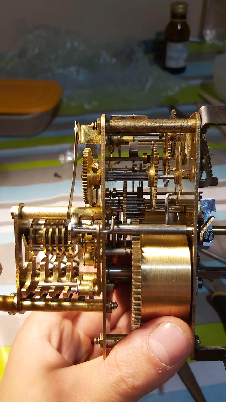

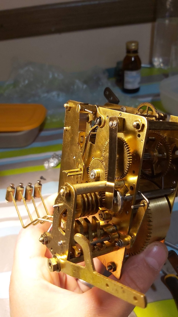

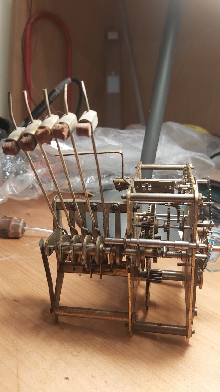

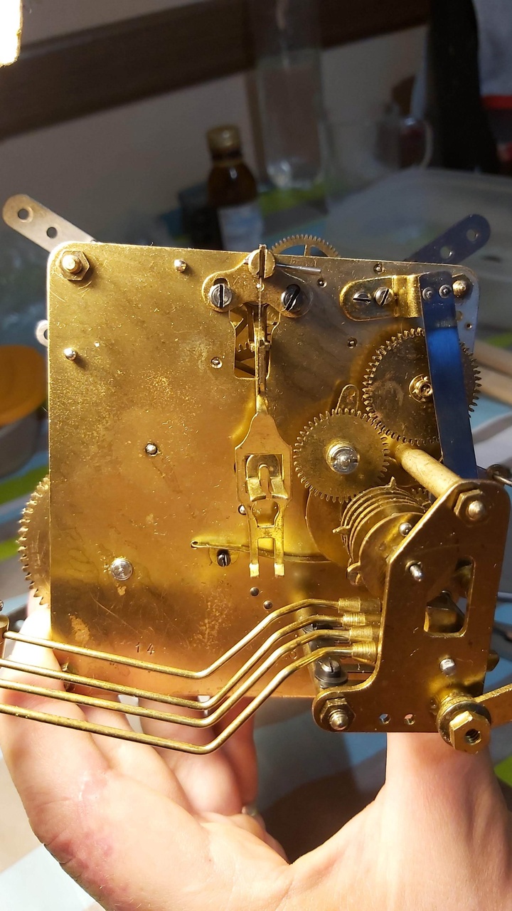

Позволю продолжить эту тему обзором часов с боем "Potsdamer".
Это еще один вариант патриотических часов, на этот раз от Kienzle.
Данная схема боя повторяла перезвон на колокольне гарнизонной церкви в Потсдаме. По воле случая церковь стала определенным символом прихода Гитлера к власти. Хотя по сути мелодия из произведения (вероятно Моцарта), которое посвящено, скажем так, восхвалению жизни в "благочестии и морали". Церковь вместе с колокольней по итогу взорвали. Да и часы с таким перезвоном оказались тоже не в чести, особенно в Германии, немцы стараются не вспоминать лишний раз эти страницы своей истории.
Название: Potsdamer Advert.jpg
Я поискал в интернете и не нашел другого варианта настенного исполнения, хотя каминные не так уж редки.

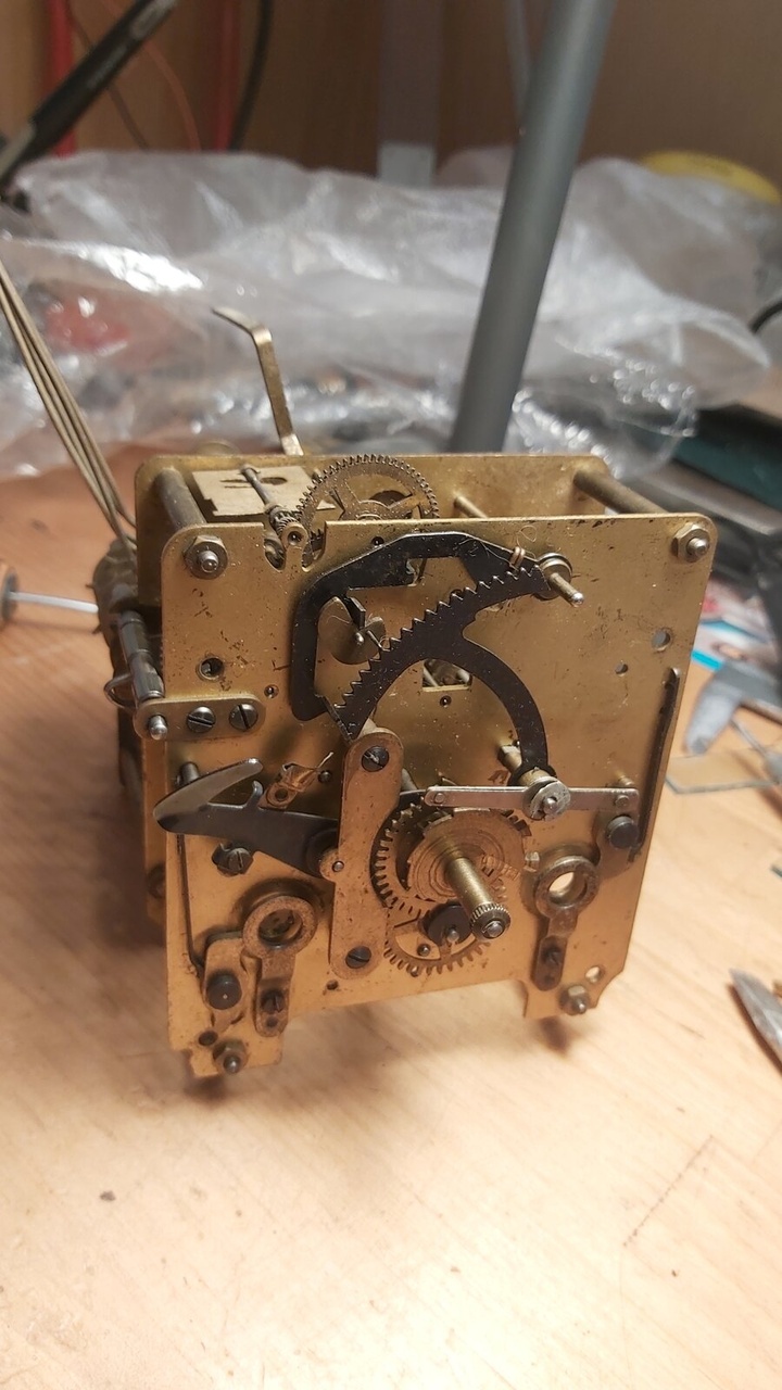

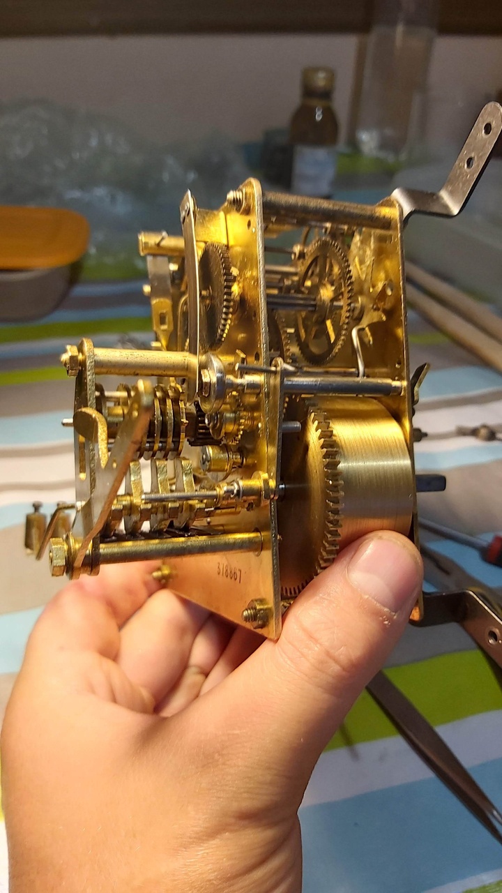

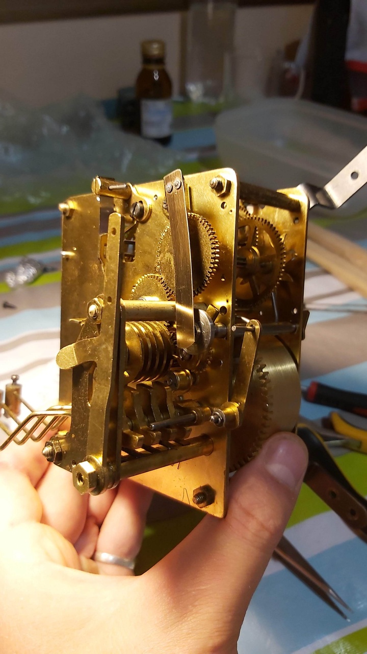

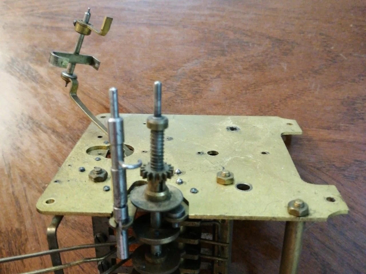

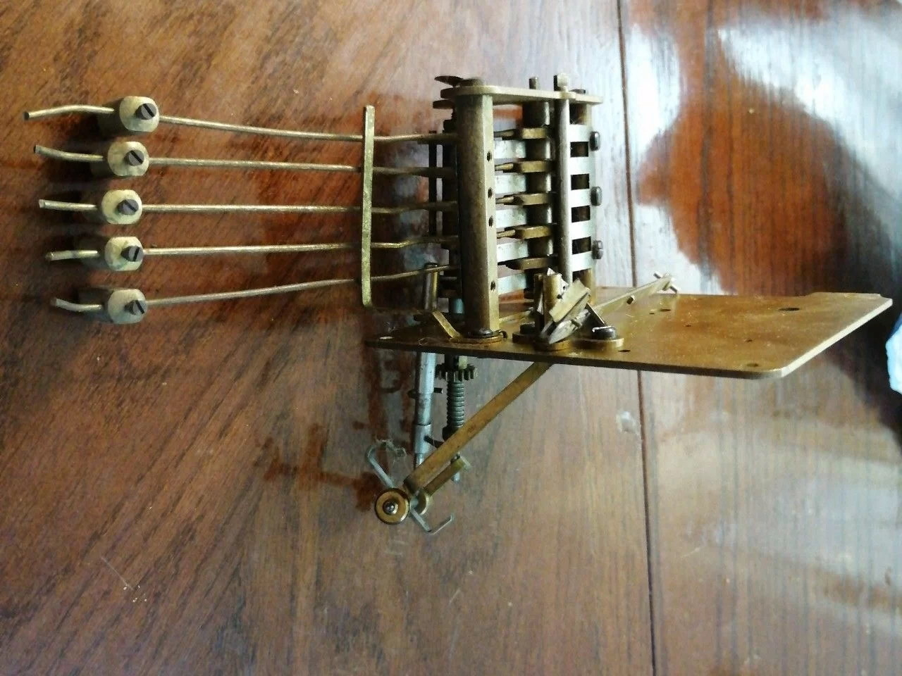

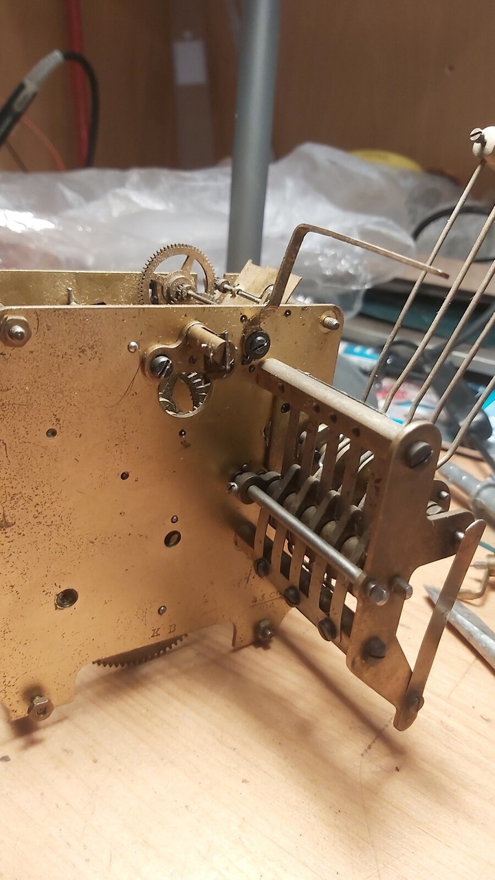

Купил в Туле, часы были россыпью, но повезло, механизм потерял только одну гаечку М3. Была некоторая проблема с гонгами, они были ремонтированы, и потребовалось немножко подпилить пару штырей и один заменить. Мелодию поймал, хотя на полный час фальшивят - один штырь был коротковат, и опасаюсь подпиливать под него остальные.
Довольно необычно сделано переключение между "обычным" боем и мелодией - шестеренки с запилом по краю, что имеет эффект "сцепления". Потратил пару часов пока добился идеального сочетания всех шестерней друг с другом. Как я понял, изначально поломка была в обрыве кончика в пружине боя, но по ходу "ремонта" прилично наломали дров...
