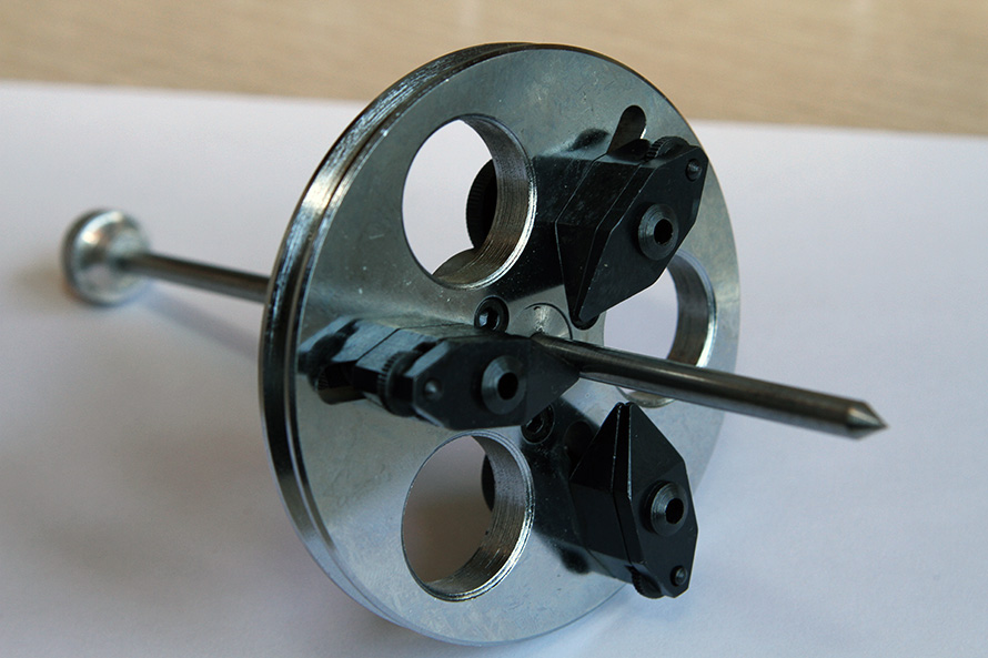

для того чтобы установить шатон на хронографное колесо, мост вы в планшайбе зажимали и протачивали посадочное под шатон в ней?
так же как и посадочное под футор центрального колеса?
а как головку сделать я вообще не представляю, резец должен по шаблону двигаться чтобы насечки сделать?

Сообщение от Dima343 Посмотреть сообщение
превосходный результат
и как у вас это получается?
Вложение 3157333
Спасибо.
Руками.
Разверткой. У меня нет токарного станка.
Насечку на голове не делал, взял старую заготовку. Нужно было только проточить посадочное под кнопку, квадратное отверстие под вал (протяжка), и проточить паз под фиксирующий винт. И позолотить.

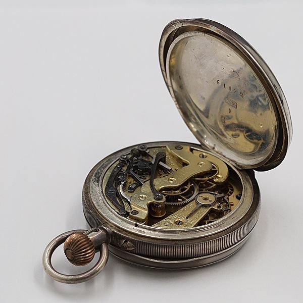

Здравствуйте, это случайно не ваш тип хронографа? Не подскажете по фото (фото продавца) - все ли детали на месте? Какова примерная ценность такого хрона - неизвестно если на ходу

Сообщение от Yarl1 Посмотреть сообщение
Ваш отличается наличием накопителя, а целом тоже самое. Исполнение механизма куда более бюджетное - на камни пожлобились. Состояние не очень, комплектность по фотографиям не очевидна. Я бы с ним вообще не связывался. Но если очень хочется, то десятка - красная цена в базарный день. Но я бы мимо прошел.

Аватар для Yarl1
Yarl1 Yarl1 вне форума
Регистрация: 11.09.2012
Адрес: Israel
Сообщений: 423
Сказал(а) спасибо: 335
Поблагодарили 407 раз(а) в 94 сообщениях
Спасибо! Уже связался, но не за намного больше Взял за 150$, буду ковырять.
