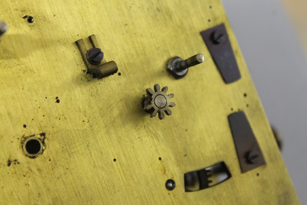

Сломана деталь, нет зуба (на бое) как быть? можно ли заменить.починить может есть у кого?
часы немецкой фабрикации Tobias Bauerle в г. Сант-Георген (Шварцвальд)

Может, повезёт сделать, скажем, из минутного триба от какого-то будильника. Без размеров можно только гадать.

в мастерской и посоветовали искать донора, как он их починит если часы не "Янтарь" кто может такую изготовить? где ему взять

А что именно делает это колесо? Это привод чего?

отвечает за бой

В мастерской посоветовали правильно я думаю. Можно искать и мастера который сможет такое точно изготовить но думаю донор будет дешевле. Заодно будет весь набор деталей на будущее

Можно отремонтировать шестерню ,а вот купить донора очень сомнительная надежда.....

Крайне сомневаюсь, слишком маленькая толщина между основанием зуба и отверстием под ось. А шестерёнка, судя по размерам и по неисправности, передаёт достаточно большое усилие.
