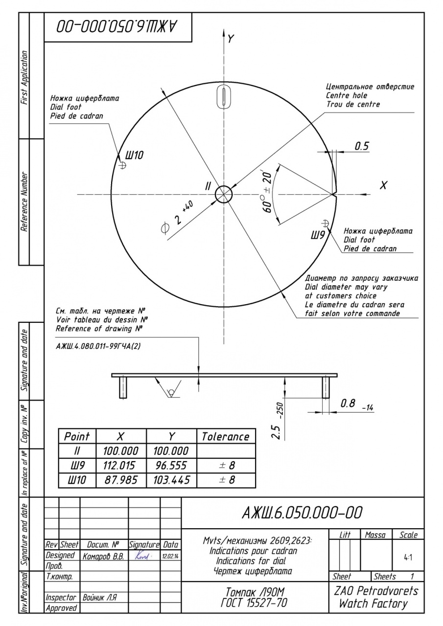

Джентльмены, есть ли у кого-то чертеж циферблата или механизма Ракета 2609на?
Необходимо точно измерить угол, на котором располагаются ножки циферблата к горизонтальной оси механизма. Или подскажите, пожалуйста, методику, которой можно воспользоваться.
У самого из измерительных инструментов - циркуль, линейка, да штанген. С должной точностью измерение пока выполнить не получилось...
Этот пользователь сказал Спасибо! netlis52 за это сообщение:
Dem0niac (27.01.2021)

Да нужно вместо циферблата прикрутить на механизм пластинку, чтоб она была точно ориентирована относительно механизма.
Сообщение от netlis52 Посмотреть сообщение
Во! То, что нужно, огромное спасибо!
