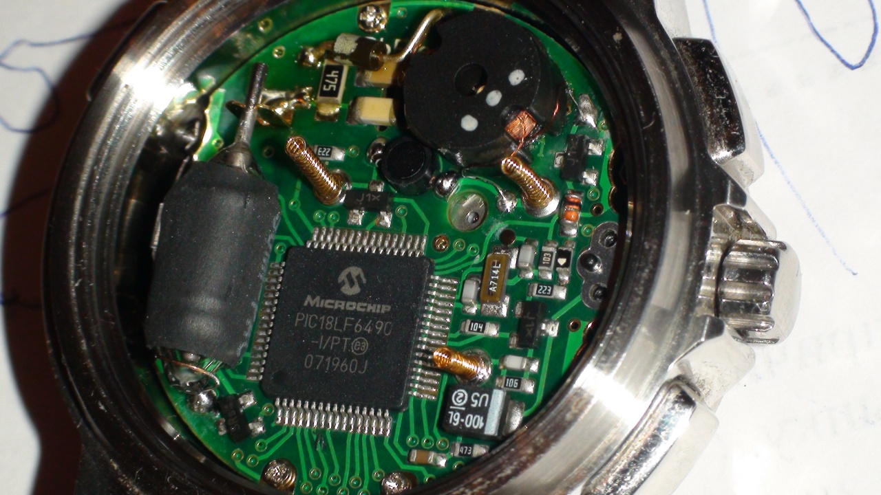

Первую батарейку вынул , под ней ничего не вижу , блин, походу она сдесь одна , стрелки встали без CR2032 , лучше бы конечно я ошибался .
фото прикладываю.

Сообщение от GITARIST Посмотреть сообщение
Попробуйте еще, вставить - вытащить, чтоб посмотреть как себя стрелки будут вести.

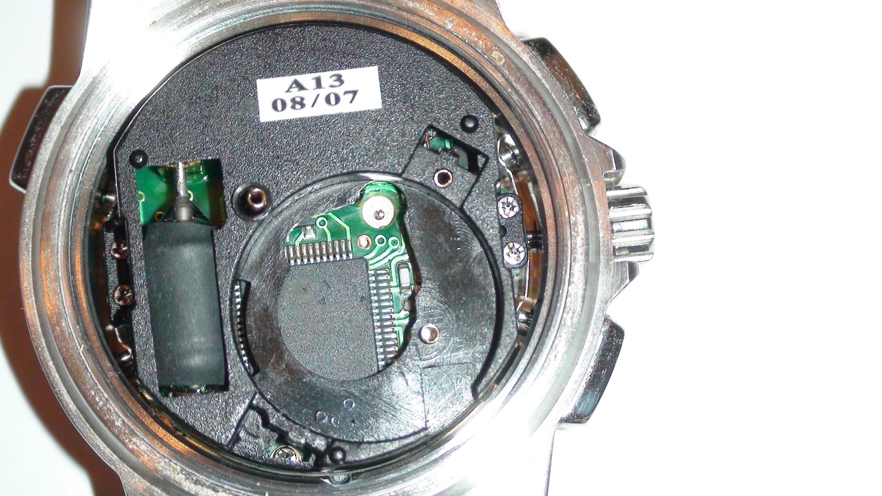

открутил 4 винта:
Старый 16.01.2011, 13:43
GITARIST GITARIST вне форума
Регистрация: 15.01.2011
Адрес: волгоград
Сообщений: 24
Снял плассмасовую штуку под нейт вот что , батареки наверно е точно не предвидится ?
