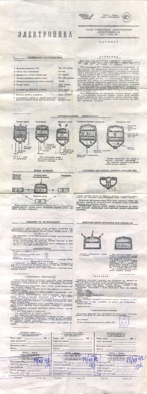

Электроника 56 (часы карманные электронные)
Часы впервые появляются в тематической литературе и каталогах в середине 1986 года, однако активное производство начинается в 1987-1988 гг. На базе данного корпуса в дальнейшем строятся модели «Электроника 56А», «Интеграл ЧС-01», «Интеграл С-01». Выпускались в различных цветовых вариациях, в том числе и в экспортном варианте. В производстве остаются примерно до конца 90-х гг., когда на смену приходят часы-секундомер «Интеграл ЧС-01».
Функции: определение текущего времени, измерение и суммирование интервалов времени, задания ритма звуковых сигналов, подсчета их числа, контроль частоты сердечных сокращений (ЧСС) в покое и перерывах между нагрузками при занятиях физической культурой.
Технические характеристики
1. Диапазон индикации ЧСС – 031-213 уд/мин.
2. Объем счета секундомера – 24 часа
3. Дискретность отсчета секундомера - 0,1 секунды
4. Диапазон звукового задания ритма – 031-240 имп/мин.
5. Объем суммирования звуковых импульсов – 999999
6. Текущее время – часы, минуты, секунды, ежечасный звуковой сигнал
7. Суточный ход (25+-5) градусов Цельсия, не более +-0,5 с/сутки
8. Диапазон рабочих температур – минус 10 +50 градусов Цельсия
9. Автономность работы от одного комплекта элементов питания СЦ-32 (или аналогичного) – 2шт, не менее 2 лет
10. Габаритные размеры – 77х58х18 мм.
11. Масса – не более 60 г.

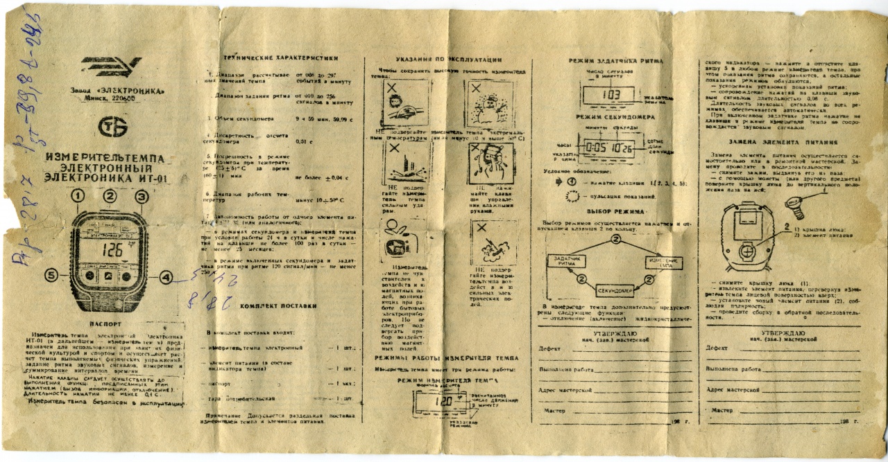

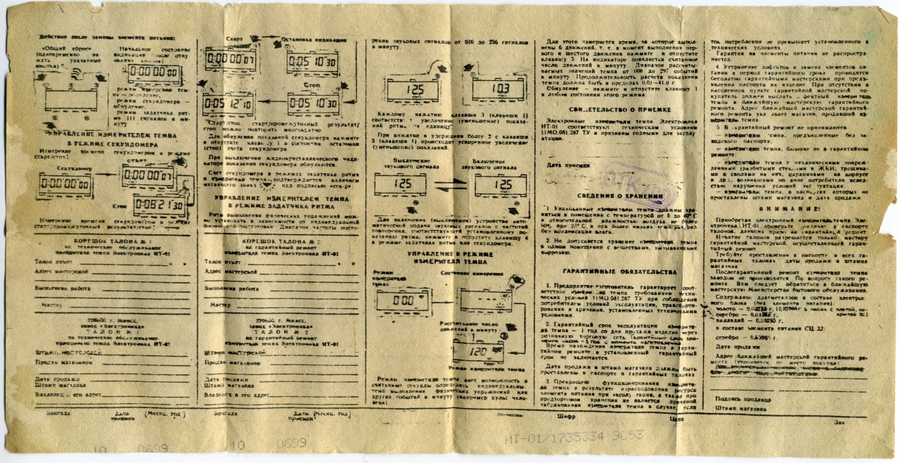

Электроника ИТ-01 (индикатор темпа электронный)
Индикатор темпа «Электроника ИТ-01» является результатом творческого сотрудничества специалистов завода «Электроника» и объединения «Ruhla» в ГДР. В 1987 г. получает медаль Лейпцигской ярмарки. В производстве находился до конца 90-х гг. Выпускался в различных цветовых вариациях, в том числе и в экспортных вариантах под названиями «RI-01», «MITSUI», «Ruhla»,...
Функции: для использования при занятиях физической культурой и спортом, осуществление расчета темпа выполняемых физических упражнений, задание ритма звуковых сигналов, измерение и суммирование интервалов времени.
1. Диапазон рассчитываемых значений темпа – от 008+297 событий в 1 мин.
2. Диапазон задания ритма – от 010 до 256 сигналов в 1 мин.
3. Объем секундомера – 9 ч. 59 мин. 59,99 с.
4. Дискретность отсчета секундомера – 0,01 с
5. Погрешность в режиме секундомера при температуре (25+-5) градусов Цельсия за время (60+-1 мин), не более +-0,04 с
6. Автономность работы от одного элемента питания СЦ-32: в режиме секундомера и измерителя темпа при условии работы 24 ч/сутки и числе нажатий на клавиши не более 100 раз в сутки – не менее 25 месяцев; в режиме включенных секундомера и задатчика ритма при ритме 120 сигналов/мин – не менее 250 ч.
7. Габаритные размеры – 76х61х23 мм
8. Масса – не более 60 г.

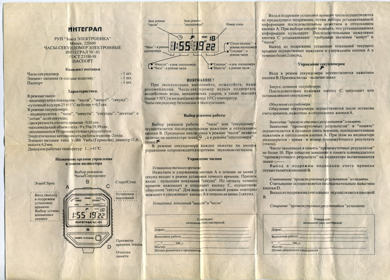

Интеграл ЧС-01 (часы-секундомер электронные)
Часы-секундомер предназначен для применения в учебной деятельности, быту, при занятиях физической культурой и в других сферах, в которых не требуется высокая точность измерений интервалов времени. Появляется примерно в конце 90-х гг, придя на смену часам «Электроника 56». В настоящее время продолжает производиться на заводе «Электроника».
Функции: определение текущего времени, измерение и суммирование интервалов времени, запоминание 10-ти промежуточных результатов.
Технические характеристики:
1. Диапазон измерений интервалов времени - от 0 до 9 ч 59 мин 59,99 с
2. Дискретность измеряемых интервалов времени - 0,01 с
3. Суточный ход часов при температуре (25 +- 5) градусов Цельсия - не более ± 1,0 с/сут
4. Ток потребления при напряжении питания 1,5 В - не более 4,0 мкА
5. Условия эксплуатации в режиме секундомера - от -10 до +50 градусов Цельсия
6. Условия эксплуатации в режиме часов - от +1 до +45 градусов Цельсия
7. Габаритные размеры - 77х58х18 мм
8. Масса - не более 50 г
В часах-секундомере имеется возможность управления по внешним электрическим цепям. Цепи кнопок «СТАРТ/СТОП», «СБРОС», а также «+Е» питания выведены на разъём, находящийся под крышкой люка в задней крышке корпуса прибора. В качестве разъёма на плате секундомера используется разъём-вилка PLS2-3 (отсутствует в старых ревизиях часов-секундомеров). В комплект изделия входит разъём-розетка BLS2-3 (отсутствует в старых ревизиях часов-секундомеров).

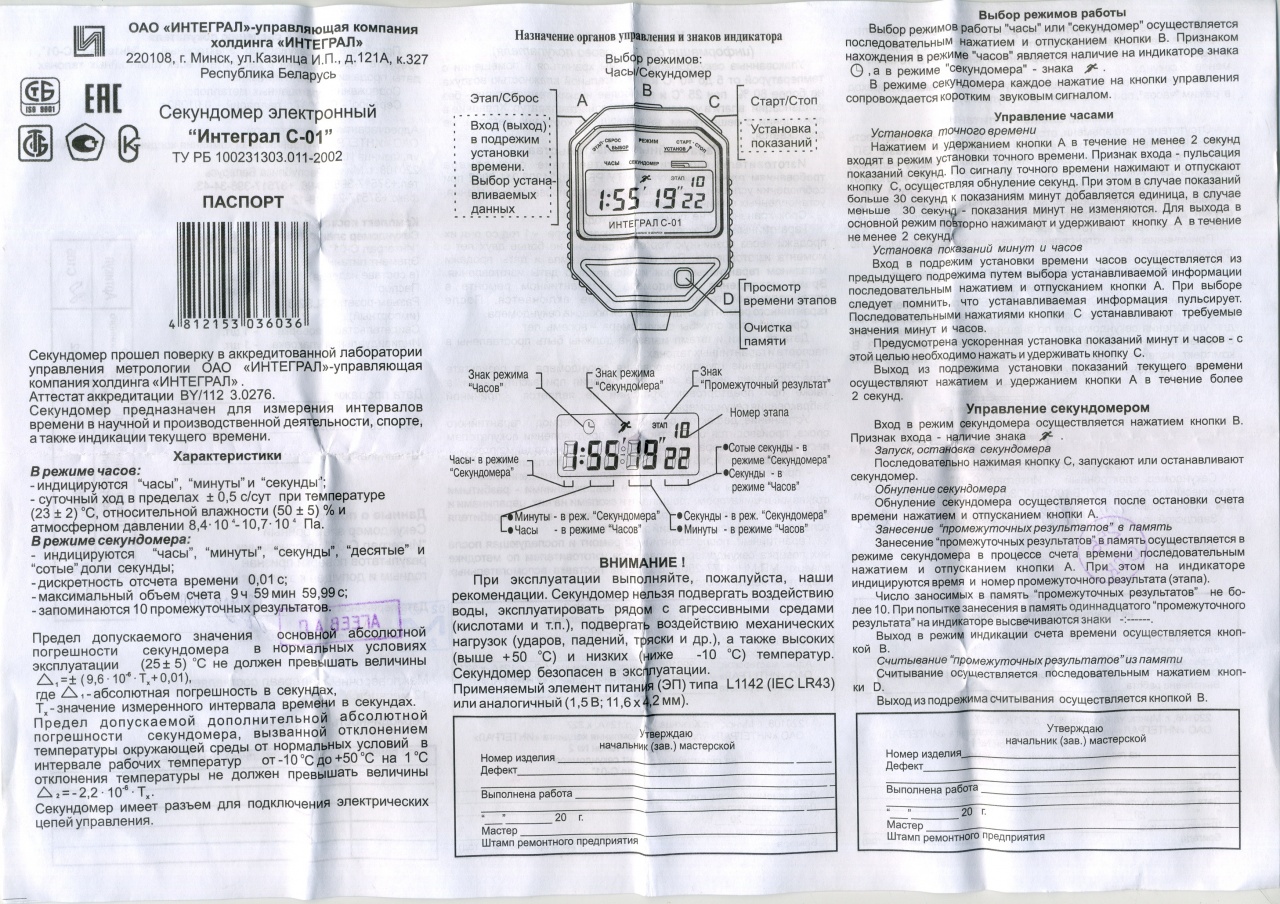

Интеграл С-01 (секундомер электронный)
Секундомер предназначен для применения в научной и производственной деятельности, спорте и других сферах, в которых требуется точность измерения интервалов времени. Секундомер является средством измерений, подвергающимся первичной поверке в аккредитованной лаборатории управления метрологии ОАО «ИНТЕГРАЛ». Межповерочный интервал – 1 год. Сведения о поверке отражаются в паспорте изделия, свидетельстве о поверке, а также на знаке поверки (клеймо-наклейке) на задней крышке корпуса прибора. В настоящее время производиться на заводе «Электроника».
3. Пределы допускаемой основной абсолютной погрешности измерения в режиме секундомера в нормальных условиях эксплуатации (25 +- 5) градусов Цельсия, где Тх – значение измеренного интервала времени - +- (9,6 • 10-6 • Тх + 0,01) с
4. Пределы допускаемой дополнительной абсолютной погрешности измерения в режиме секундомера, вызванной отклонением температуры окружающего воздуха от нормальных условий (25 +- 5) градусов Цельсия в интервале рабочих температур от минус 10 °С до 50 °С на 1 градус Цельсия изменения температуры - -2,2 • 10-6 • Тх с
5. Суточный ход часов при температуре (25 +- 5) градусов Цельсия - ± 1,0 с/сут
6. Суточный ход часов при температуре (23 +- 2) градусов Цельсия - ± 0,5 с/сут
7. Суточный ход часов в интервале рабочих температур от +1 до +45 градусов Цельсия, за исключением температурного интервала (25 +- 5) градусов Цельсия - +- 2,5 с/сут
8. Восстановление суточного хода - +- 0,5 с/сут
9. Оценочное число - не более 1,6
10. Ток потребления при напряжении питания 1,5 В - не более 4,0 мкА
11. Условия эксплуатации в режиме секундомера - от -10 до +50 градусов Цельсия
12. Условия эксплуатации в режиме часов - от +1 до +45 градусов Цельсия
13. Условия транспортирования: температура окружающей среды от -10 до +50 градусов Цельсия, относительная влажность не менее 98 % при +35 градусов Цельсия
14. Габаритные размеры - 77х58х18 мм
15. Масса - не более 50 г
В секундомере имеется возможность управления по внешним электрическим цепям. Цепи кнопок «СТАРТ/СТОП», «СБРОС», а также «+Е» питания выведены на разъём, находящийся под крышкой люка в задней крышке корпуса прибора. В качестве разъёма на плате секундомера используется разъём-вилка PLS2-3. В комплект изделия входит разъём-розетка BLS2-3.

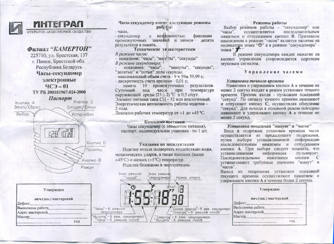

ЧСЭ-01 (часы-секундомер электронный)
Часы-секундомер имеет оптимальные технические характеристики, удобный дисплей с большими цифрами, эргономичный современный дизайн, легкий вес, удобство эксплуатации. Функциональный аналог часов «Интеграл ЧС-01». Часы производились с начала 2000-х и до начала-середины 2010-х гг.
3. Суточный ход часов при температуре (23 +- 2) градусов Цельсия - ± 0,5 с/сут
4. Интервал рабочих температур – от +1 до +45 градусов Цельсия
5. Автономность работы при напряжении питания 1,5 В (элемент питания СЦ-32) – 2 года
6. Габаритные размеры - 80х55х17 мм

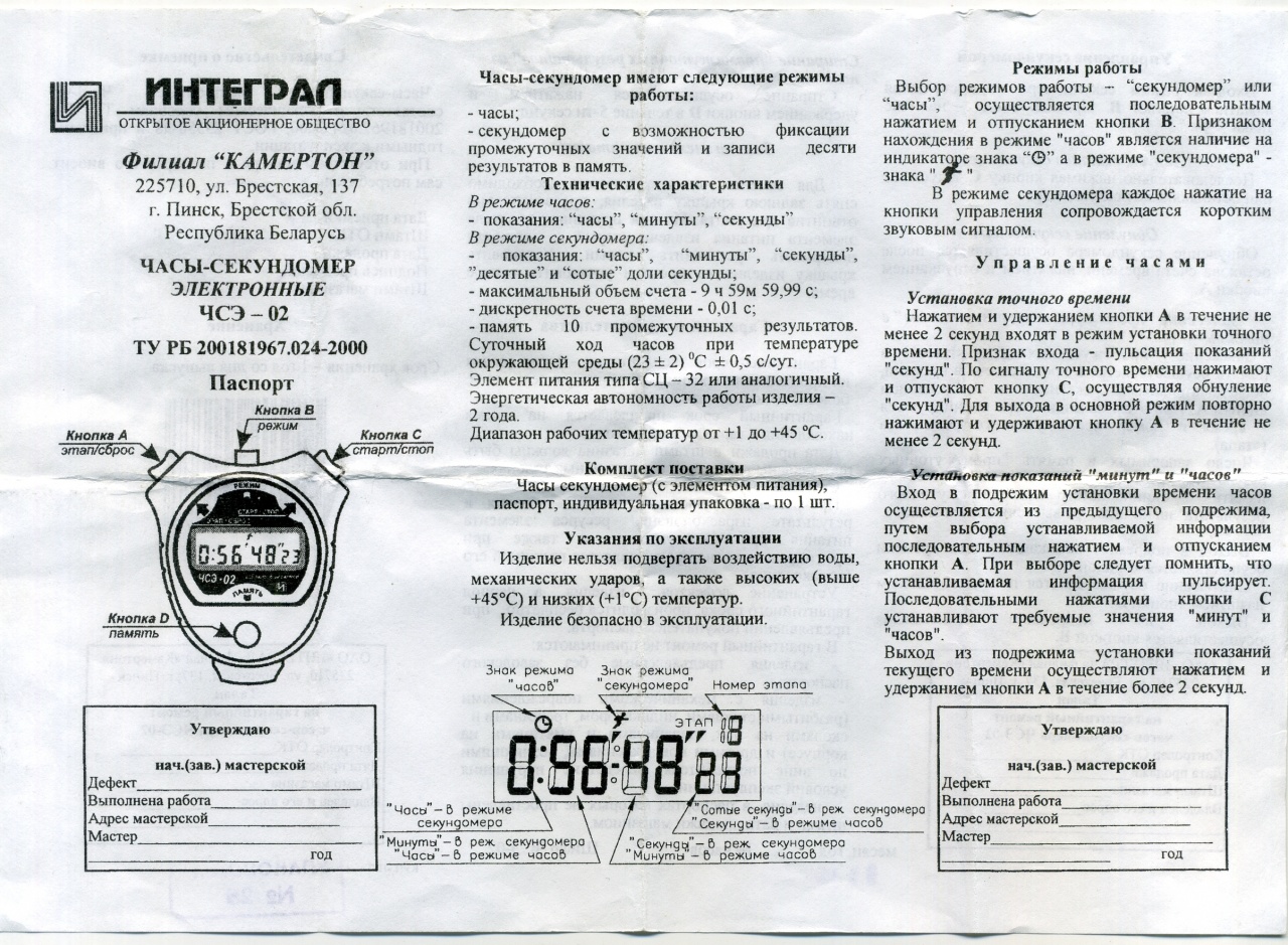

ЧСЭ-02 (часы-секундомер электронный)
Часы-секундомер имеет оптимальные технические характеристики, удобный дисплей с большими цифрами, эргономичный современный дизайн, легкий вес, удобство эксплуатации. Полный функциональный аналог ЧСЭ-01, но в другом корпусном исполнении. Часы производились во второй половине 2000-х – начала 2010-х гг.
6. Габаритные размеры – 77х65х16мм

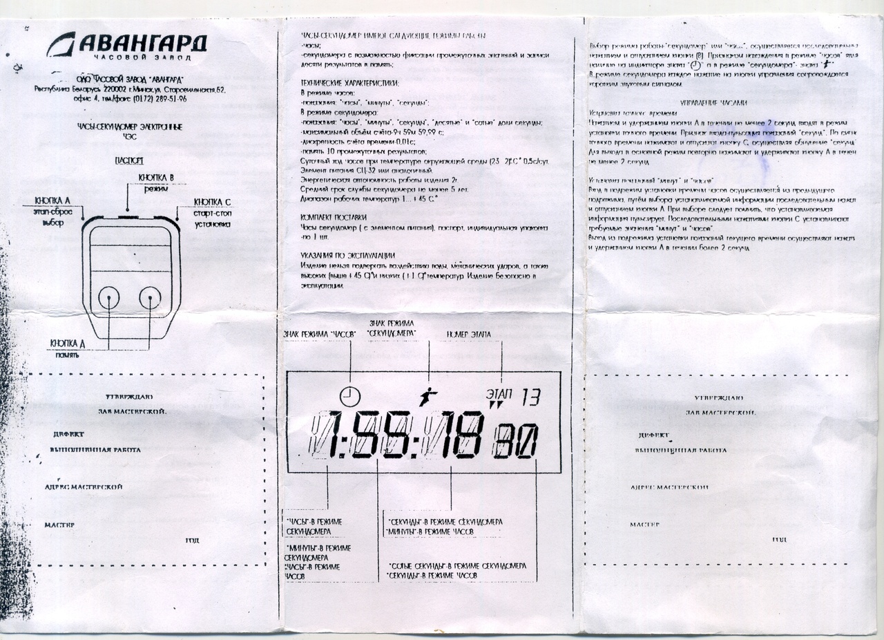

Секундомер «Авангард»
Часы-секундомер «Авангард» является полным функциональным аналогом часов «Интеграл ЧС-01» на базе корпуса измерителя темпа «Электроника ИТ-01». Производился в начало 2010-х часовым заводом «Авангард».
Название: Инструкция Электроника 56_01.jpg
ID:	3132714   Нажмите на изображение для увеличения
Название: Инструкция Электроника 56_02.jpg
ID:	3132715   Нажмите на изображение для увеличения
Название: Инструкция Электроника ИТ-01_01.jpg
ID:	3132716   Нажмите на изображение для увеличения
Название: Инструкция Электроника ИТ-01_02.jpg
ID:	3132717   Нажмите на изображение для увеличения
Название: Инструкция ЧС-01_01.jpg
ID:	3132718   Нажмите на изображение для увеличения
Название: Инструкция ЧС-01_02.jpg
ID:	3132719   Нажмите на изображение для увеличения
Название: Инструкция С-01_01.jpg
ID:	3132720   Нажмите на изображение для увеличения
Название: Инструкция С-01_02.jpg
ID:	3132721   Нажмите на изображение для увеличения
Название: Инструкция ЧСЭ-01_01.jpg
ID:	3132722   Нажмите на изображение для увеличения
Название: Инструкция ЧСЭ-01_02.jpg
ID:	3132723   Нажмите на изображение для увеличения
Название: Инструкция ЧСЭ-02_01.jpg
ID:	3132724   Нажмите на изображение для увеличения
Название: Инструкция ЧСЭ-02_02.jpg

Наконец попался комплектный экземпляр секундомера "Авангард"
Дополняю тему инструкцией к нему
Название: Инструкция секундомер Авангард (1).jpg
ID:	3605904   Нажмите на изображение для увеличения
Название: Инструкция секундомер Авангард (2).jpg

Добрый день. Может у кого-нибудь есть хорошо отсканированная инструкция к секундомеру Электроника 56. Буду очень благодарен если пришлете.
Старый 06.10.2024, 18:54
Аватар для Danimur
Danimur Danimur вне форума
Регистрация: 17.03.2014
Адрес: Россия, Екатеринбург
Сообщений: 526
Сказал(а) спасибо: 625
Поблагодарили 1,689 раз(а) в 338 сообщениях
Дак в 1 посте закреплено
Старый 06.10.2024, 23:24
IvanBazh04 IvanBazh04 вне форума
Регистрация: 06.10.2024
Адрес: Орел
Сообщений: 2
Сканы инструкции для Электроника 56 там низкого качества, при увеличении картинки мало что можно прочитать.
