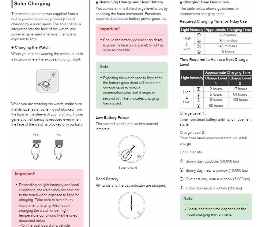

Dead battery означает не умерший аккумулятор, а севший в 0. Для реанимации нужно вынести на пару часиков на нормальное солнце (не перегреть). Если у Вас стрелки в положении 12 часов, то ничего страшного не произошло. зарядите часы и все
