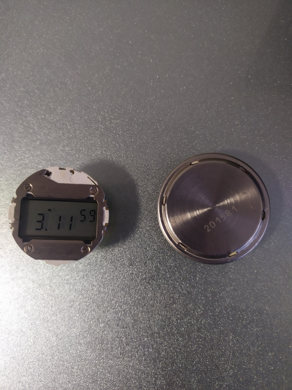

Без корпуса работают.
Есть такая крышечка на винтике, которая закрывает батарейку, от нее отходит маленький язычок. Язычок должен прикасаться к задней крышке? Возможно, что батарейка не плотно фиксируется? Или где-то замыкает?

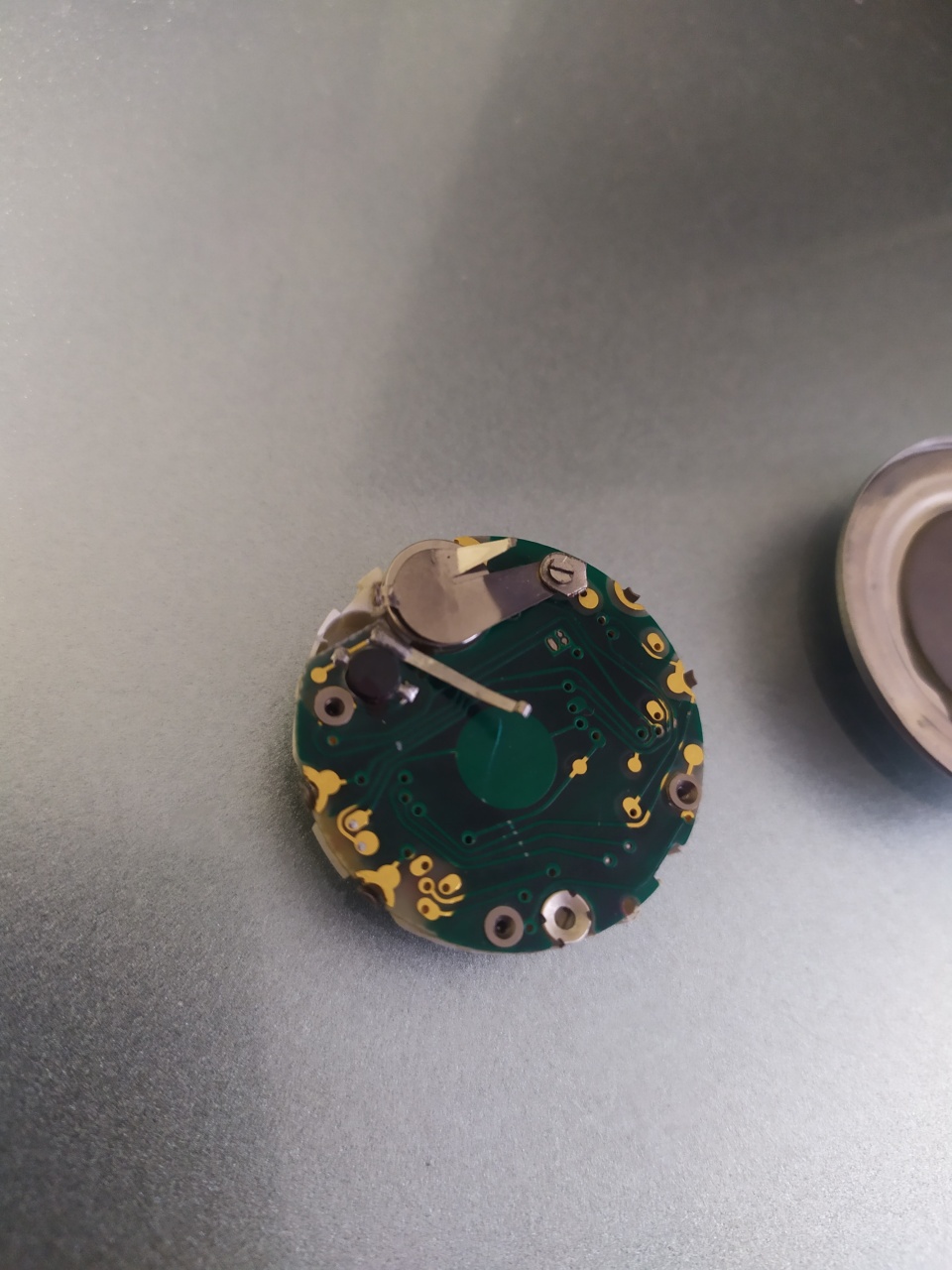

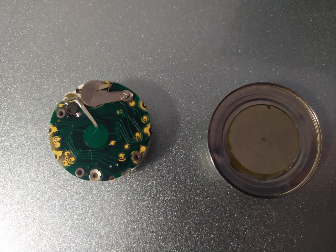

Вот как раз не могу защелкнуть прижим батарейки в паз. Давлю, он никак не хочет. Свет не горит постоянно, кнопка возвращается. Часі пролежали полдня вне корпуса и работают отлично (не віключались, на кнопки реагируют как положено.

Сначала нужно открутить винт, прижим установить в паз и прикрутить обратно.
Если нет фиксации, то отломан кусок пластика.

Это может быть причиной того, что выключаются?
А еще вопрос - эта пластинка прижимная батарейки должна усиком касаться крышки?
Старый 04.01.2021, 16:23
Edun Edun вне форума
Регистрация: 19.09.2013
Адрес: Украина, Север
Сообщений: 741
Сказал(а) спасибо: 69
Поблагодарили 338 раз(а) в 228 сообщениях
Есть такая вероятность.
Да, должна касаться крышки, вернее пьезоэлемента.
Нужно добиться хорошего контакта с элементом питания, если не поможет, то смотреть на наличие окислов и далее замена кварца/конденсаторов
