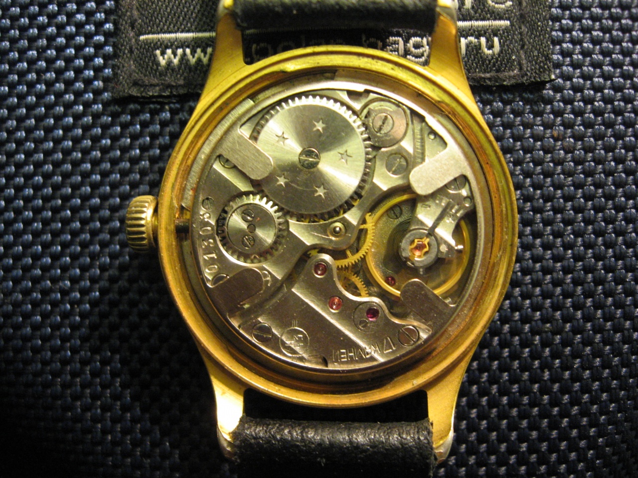

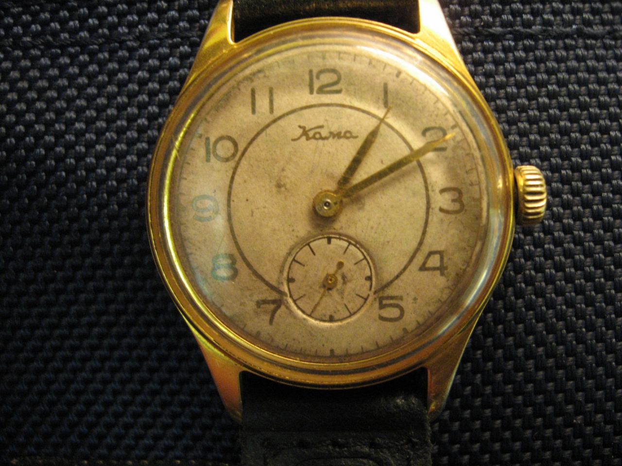

Друзья, извиняюсь за дилетанский вопрос, нашел дедовскую Каму, открыл крышку, написано 17 камней, значок Чистопольского завода, ориентировочно дед покупал их в конце 60-х годов, потом с 79 года они просто лежали (дед умер)..завел- работают
Механизм вроде похож на механизм победы, точнее одно и тоже наверно
Хочу такие часы носить, но удивило что ось минутной стрелки крутится в мосту вообще без рубина. Значит ресурс механизма мал?
Подойдет ли к этим часам детали (мост наверно называется) от Победы?
В смысле купить какую-нибудь Победу на запчасти?
Или детали невзаимозаменяемы?
Спасибо

Разница Камы с Победой-наличие у первой противоударного узла баланса.Все взаимозаменямое кроме узла баланса и его опор.
Лучше найти убитую Каму для донора...У каждого завода были свои небольшие отличия в механизмах,связаные видимо с особенностями имеющегося оборудования и техпроцессами производства

А Камы все взаимозаменяемые? Видел на молотке отдельно механизмы Камы, можно брать любой?

если вы имеете в виду те которые по 350,00 руб из них один точно ваш и тот который 105,00 руб идентичны с вашим!

Не только, пытался недавно Каму вылечить деталями от Победы - анкерное колесо не подошло, точно не помню почему, вроде диаметр верхней цапфы больше, не проходила в отверстие в камне
alexspb
Не надо мост менять - нет камня значит и не надо было. "Ресурса" хватит еще очень на долго. Крмое того металлические втулки хотя и истираются побыстрее камней, зато не крошатся при ударах, т.е. это не однозначно плохое решение, плюсы тоже существенны

Спасибо, я пока и не собирался менять ничего, всетаки часы не 50 лет ходили а только 20, на мехаизме указан 3-й квартал 59 года выпуска. Ходили всего 20 лет, потом 30 лет лежали, завел только вчера
Думаю приобрести таки механизм-донор от Камы, пусть лежит
В Каме откровенно удивила крупная заводная головка
Сообщение от Keytujd Посмотреть сообщение
Да, я их и имел в виду, думаю поговорю с мастером, он найдет мне готовый камовский механизм рублей за 150
Анкерное колесо у "Камы" отличается от Победовского-ЗИМовского формой цапфы.
На мосту и платине "Камы" стоят накладные камни под ан. к-со.

... удивило что ось минутной стрелки крутится в мосту вообще без рубина. Значит ресурс механизма мал?........
Не должно там быть камня. Должна быть капелька масла и... Ваш внук будет писать: "Нашёл дедовы часы, а у него они от его деда, моего пра-прадеда. Обнаружил, что нет камня в опоре минутной оси. Значит ресурс механизма мал? "
