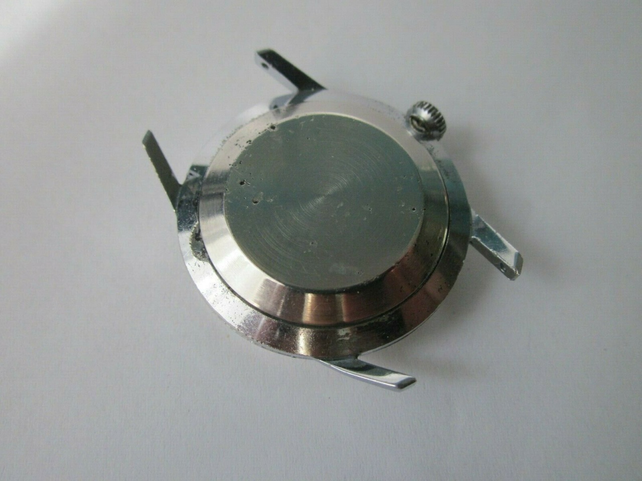

Добрый день.
Прошу помочь определить часы.

Полёт из ранних, на механизме Москва 2608. Механизм часов Спортивные 2609 тут не к месту.

Часы крайне странные, во первых такой корпус шел к так называемым Полет "сферическим" или "летающая тарелка" на 2408 см каталог от 68 года тип часов 513128, на циферблате указано 16 камней, а внутри 17 камневик. При этом цифер не от "сферических", а от 513120 которые тоже на 2408
Могли ли воткнуть в корпус от 2408 мех 2608?
Ps. Сейчас посмотрел внуть сферических, там проставка есть, как раз где то по 1мм с каждой стороны, так что гипотетически от Москвы и мог влезть в корпус. Так что мое ИМХО это или котлета (я сколняюсь к этой версии) или что то "опытное" от 1МЧЗ начала 60х, но не с тем цифером точно, ибо цифер позних 60х -100%

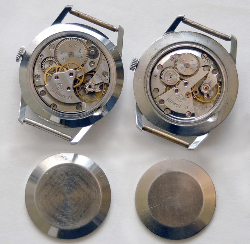

Ничего странного. Эти корпуса были двух типов, с крышками-хлопушками разного диаметра, соответственно и циферблаты были под эти механизмы.
