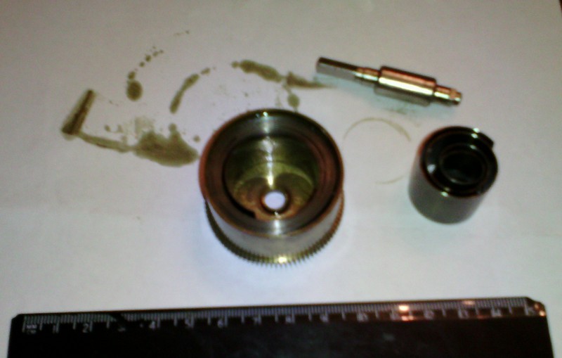

Лопнула пружина в часах Koma (Konrad Mauch) 400 day clock, барабан наружный диаметр 41 мм, высота 24 мм.
Подскажите, где в Москве можно приобрести и/или заменить данную пружину?

Фотография нечеткая,но кажется,не большой кусок отломился.Можно эту оставить.

Центральный участок на фото лежит отдельно, в оставшейся внутри под нагрузкой части также есть 2 визуальных перерыва пружины.
Как есть оставлять не имеет смысла, с ней что-то придется делать, т.к. отломанная центральная часть имеет отверстие для фиксации на крутящем валу, да и потом что-то придется делать и с формой пружины, если это вообще возможно и она не лопнет в процессе ещё на несколько частей ...
Тут еще вопрос, как её оттуда доставать, чтобы эти куски куда-нить не выстрелили... на ютубе показывают, что это делается пассатижами в спец. перчатках, например - https://youtu.be/hC61EFOqDy4?t=130
Довольно опасное занятие - я потрограл края оборванной пружины, там острая кромка, как у ножа...
Я бы конечно предпочёл, это сам не делать, а предоставить это профи...
К сожалению, на отправленные мною эл. письма в две фирмы ,занимающиеся ремонтом/продажей запчастей, с офисами в Москве, пока никто из них не ответил.
Толи пружин таких здесь ни у кого нет, то ли ещё что...

возможно мастера из вашего региона откликнутся в этой теме
пружина может подберется здесь, но нужно измерить ширину, толщину старой пружины и внутренний диаметр барабана
https://www.cousinsuk.com/product/ho...ay-anniversary
толщину нужно измерить очень точно, а для этого лучше мерить её на наибольшем радиусе, то есть старую пружину надо доставать из барабана.
так что наверное пусть лучше мастер и пружину достает, и новую заказывает
Спасибо за ссылку, внешне пружины похожи на те, что на ютубе и мою ...
Я и хотел подъехать с барабаном на консультацию куда-нибудь в ремонт, но тоже лишний раз впустую кататься не хочется ... туда обратно на метро 80 руб., да и вообще ковид и давку в метро я не особенно люблю, а на машине по Москве это вообще п...ц

Если отломался только кончик то я как то на огне отпускал кончик пружины, сверлил отверстие и обтачивал надфилем. Хотя, где то читал, если отломилось больше 10-12 см то лучше поменять полностью.

80 руб жалко. Вы даже не представляете сколько за ремонт с вас в мастерской запросят. Купите в Ангии по указанной ссылке и сами поставьте. Хотя цена пружины вас тоже сильно огорчит.
Конечно мне жалко 80 руб., а вам нет?
В США берут 10$ за подобную процедуру - http://stores.thehorolovarcompany.co...pring-service/
это где-то 750 руб. по текущему курсу, у нас конечно может и больше ...
По указанной ссылке в фунтах получается 13 фунтов - 1300 руб. за пружину. + за доставку, если они вообще в Россию доставляют.
Есть еще амазон - https://www.amazon.co.uk/English-Ger...dp/B017MQ0G58/ - там цена за пружину меньше, но доставка 20 фунтов, т.е. суммарно 2600 руб.
Это приемлемо.
Всем спасибо за ответы.

"Дешево и сердито" бывает только в одном случае- если весь ремонт будете делать сами, я так делаю для себя, когда это не к спеху (в виде эксперимента).
Попробуйте вынять пружину с барабана (в перчатках), снять с нее размеры. И попробуйте подобрать подобную пружину с советских часов , я думаю , что это самый дешевый вариант.
Можете, сняв размеры с пружины сообщить их и я подскажу с каких часов (советских) подойдет подобная (что б знать, что искать.)
