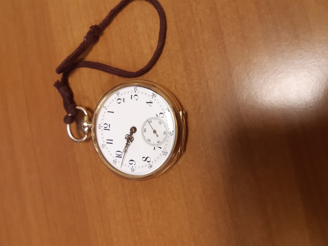

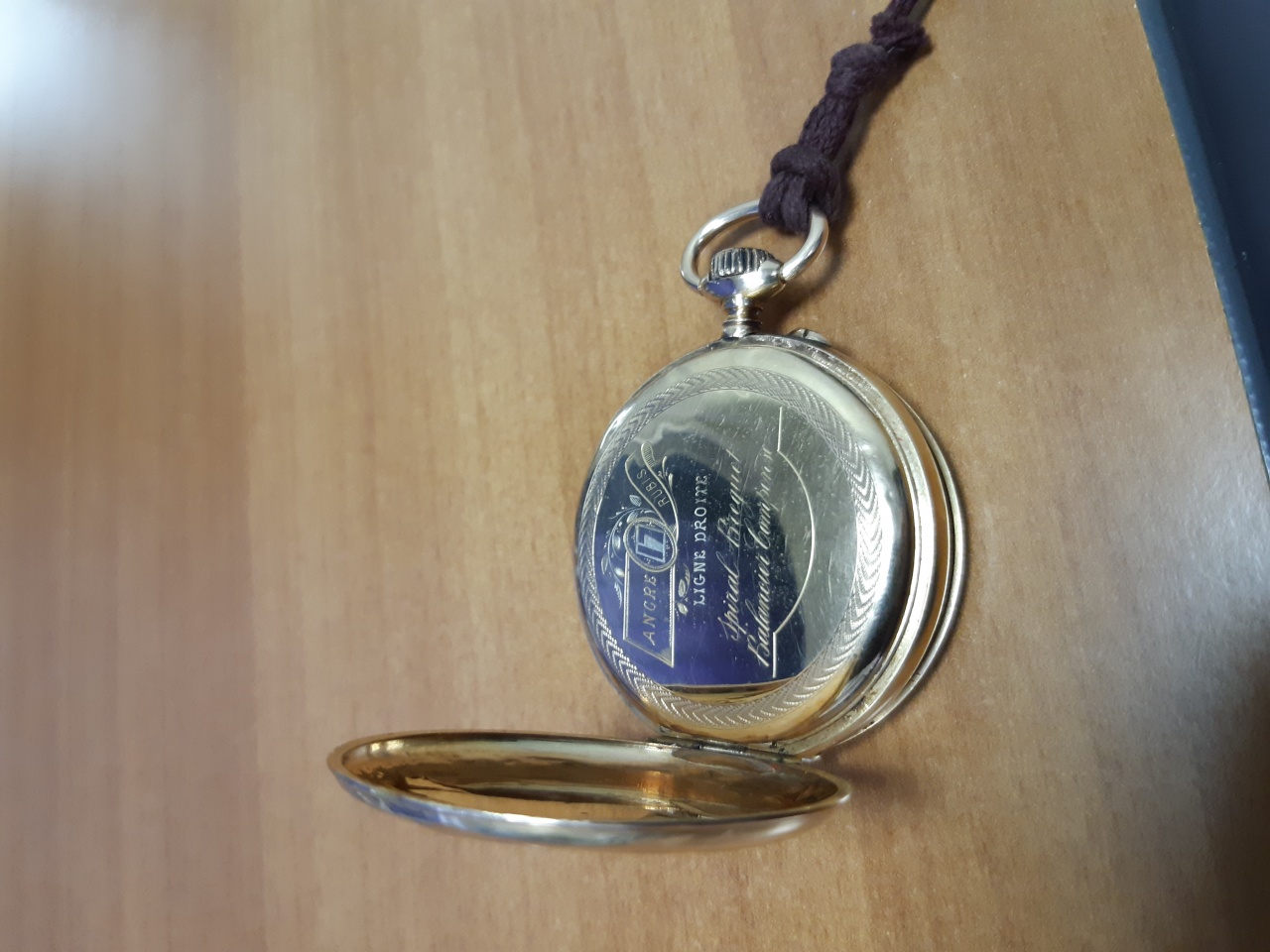

Коллеги, всем доброго дня!
Есть карманники в золоте. Как говорится, no name. Похоже на Швейцарию, конец 19 начало 20 века.
Единственное, что удалось рассмотреть - клеймо на корпусе. Пытался найти в имеющихся архивах, но к сожалению, без результата.
Если есть эксперты по оттискам/пробам, отзовитесь пожалуйста.
Пару фоток часов в приложении + изображение оттиска (восстановлен на компе, схожесть с оригиналом 95%)
Заранее спасибо!

первое, что на ум, что эбош от FHF, раскладка мостов на то время модная. и сам ЛеКультр не брезговал такой))
но судя по финишу в золотом корпусе??? честно, не рассмотрел из чего корпус, все же склоняюсь к первым трем буквам)
приличный мех, где нужно фасочки, где нужно накладочки стальные (если бы еще фото сделали, не как в ателье "Фигура", а под прямым углом), может и еще какие вкусности рассмотреть можно было бы)) где нужно, центральный камушек... приятные часики...
найдете чье имя на знаке, пишите. вместе порадуемся!!))
З.Ы.
да и клеймо на корпусе, далеко не всегда означает производителя механизма, обычно все же, производителя корпуса...

Да, по раскладке мостов примерно понял, сколько им лет. Корпус - золото.
Фото, к сожалению, не очень, знаю. Под рукой нет приличной камеры, а обычной бликов получается избежать только если снимать под углом.
Т.к. это типовой (пусть и "породистый") механизм, без подписи изготовителя врядли определить.
А корпус ессно делали другие мастера.
Оттиск на корпусе, который, выложил, единственная зацепка найти хотя бы что-то про них.
Будем искать....пока успехов не много )))

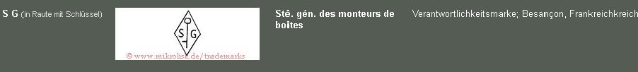

На Микролиске тоже есть
