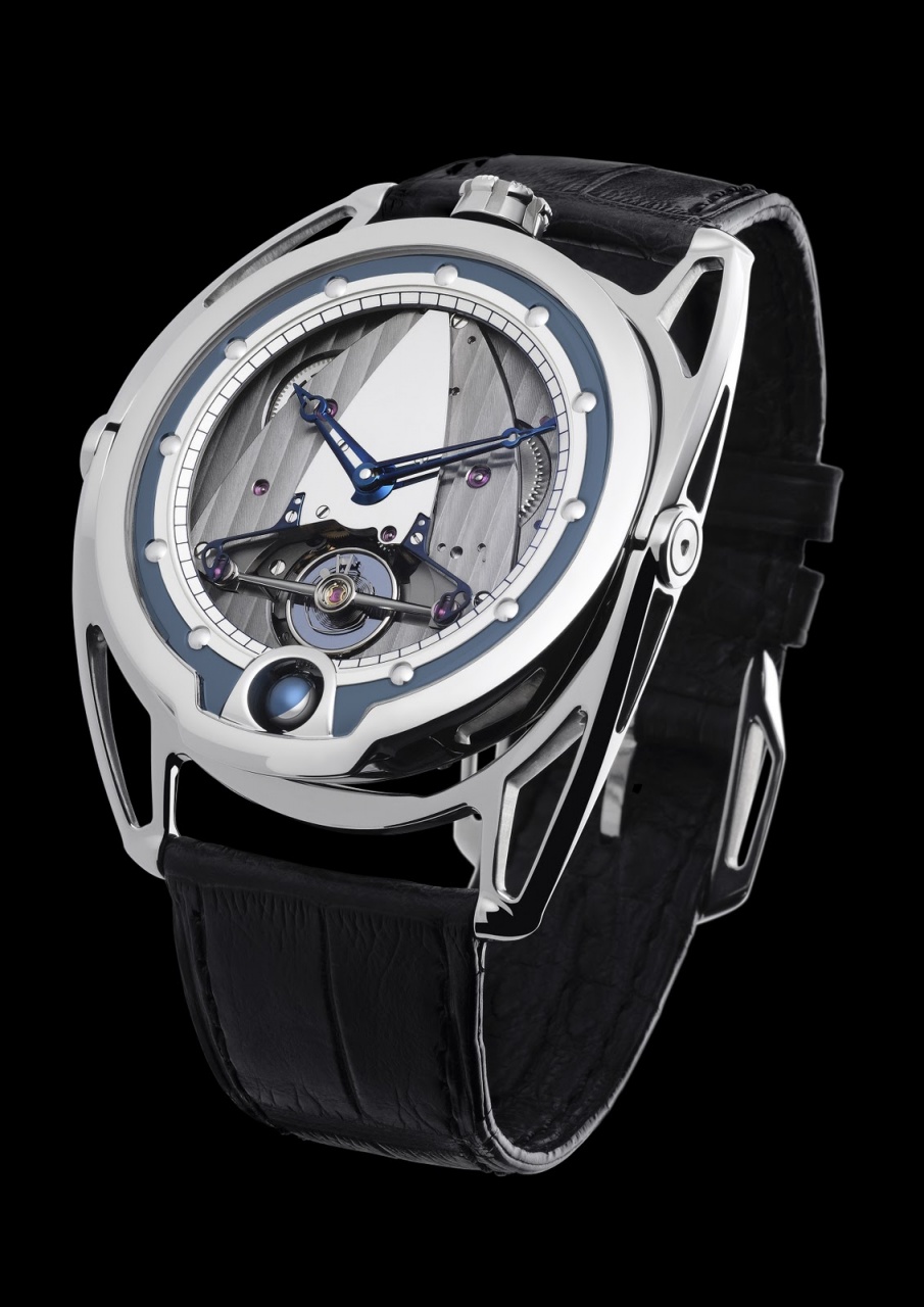

Новая модель DB28 от De Bethune содержит в своем дизайне характерную для бренда особенность - заводную головку на 12 часах.
Круглый корпус из титана или из розового золота, диаметром 43 мм, толщиной 11,3 мм. Душки титановые, плавающие, облегающие запястье. На задней крышке - индикатор запаса хода. Сапфировое стекло с двусторонним антибликовым покрытием.
Циферблат из полированного титана, безель из нержавеющей стали. Стрелки вороненые или из полированной нержавеющей стали. На 6 часах размещен эксклюзивный указатель фаз Луны, в виде сферы из платины и вороненой стали, которая вращается вокруг своей оси с такой точностью, что сдвиг в один день произойдет лишь через 122 года.
Модель оснащена калибром с ручным заводом DB 2115, на 29 камнях, с балансовой частотой 28800 полуколебаний в час и запасом хода 6 дней. Механизм отлично отделан, в частности, платина и мосты отполированы, их края скошены; он имеет кремниево-палладиевое балансовое колесо.
Ремешок из кожи аллигатора.

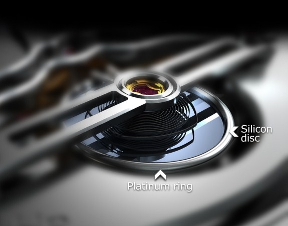

Баланс с кремниевым диском и платиновым ободком
