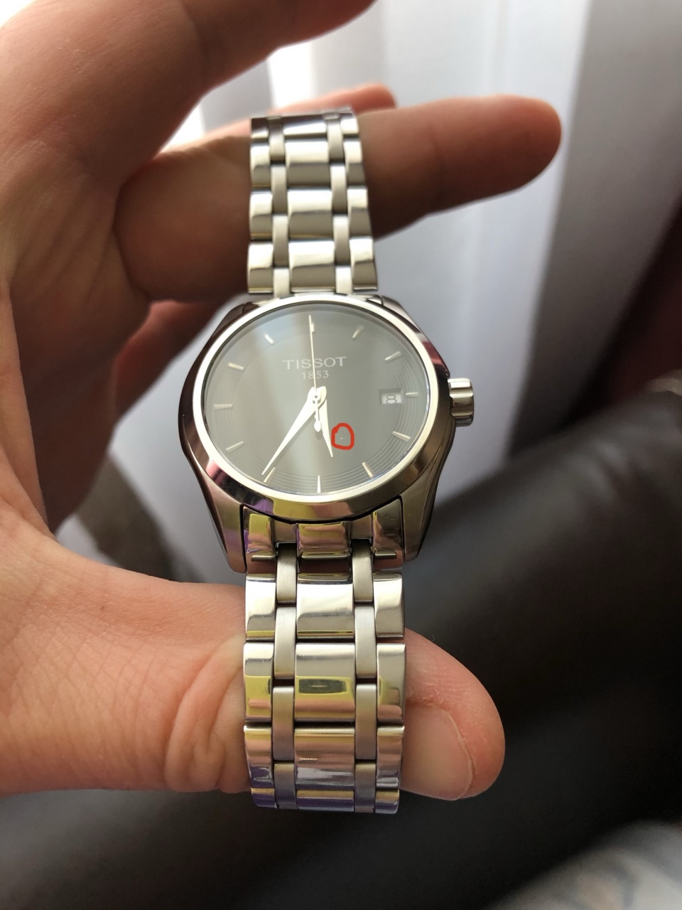

Доброго времени суток, форумчане.
Подскажите, кто знает или сталкивался. Подарил супруге Tissot Couturier lady. Спустя почти год использования часы встали, секундная стрелка дергается на месте, происходило это в момент смены даты, поэтому я предположил, что села батарейка. Отнес часовщику, заменил элемент питания, вроде все нормально, но часы начали отставать. Прилично, причём. Секундная стрелка идёт большую часть времени нормально, но иногда залипает, дёргается на месте, и спустя пару секунд нормально идёт дальше. И таких залипаний около 15 за минуту.
С чем это может быть связано?
И ещё, с недавнего времени стал замечать что со внутренней стороны стекла появилась какая - то соринка, это нормально?
Заранее спасибо за ответ.

похоже выкрошился зуб шестерни. Пока основная рабочая гипотеза. ..
