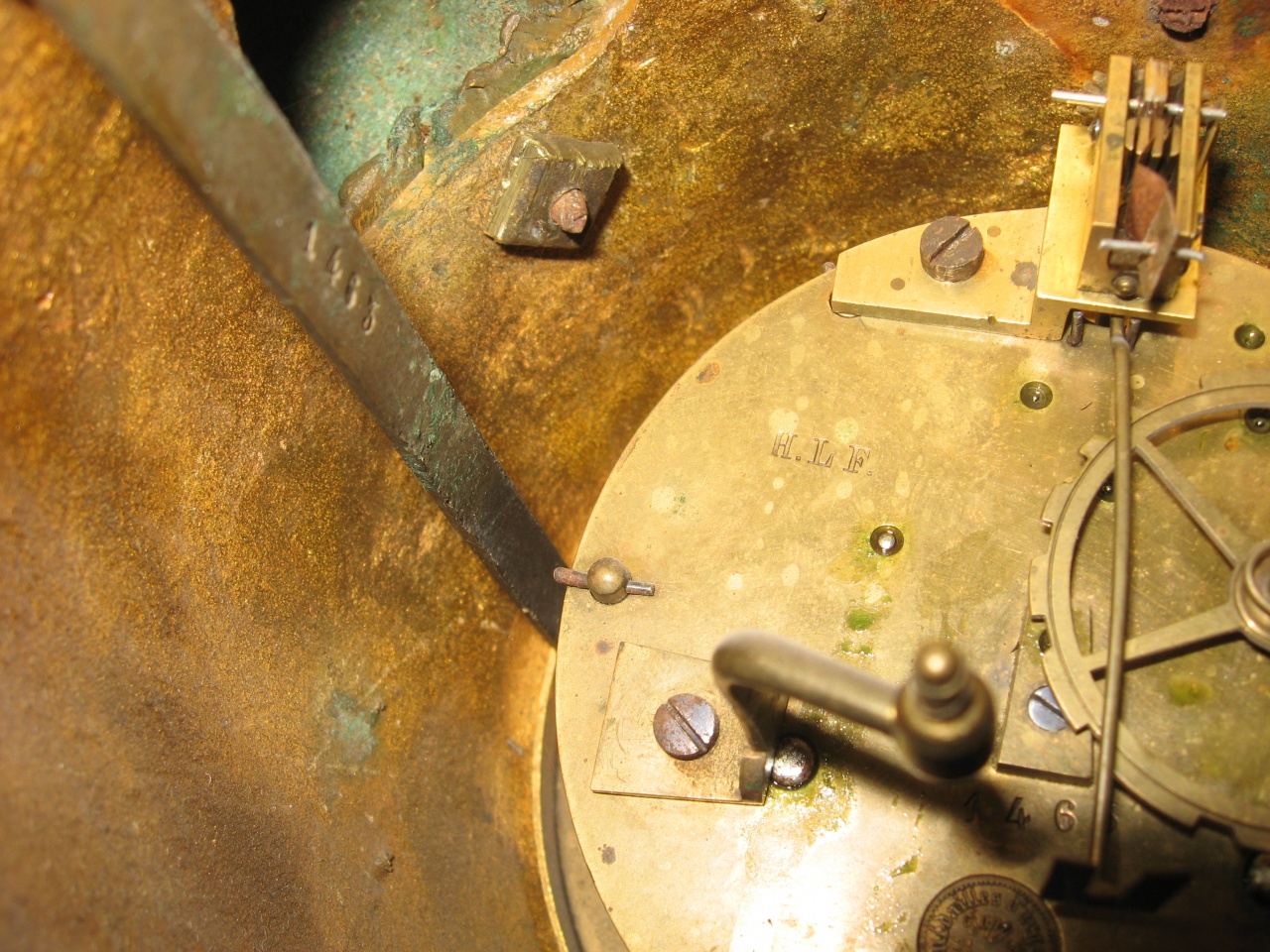

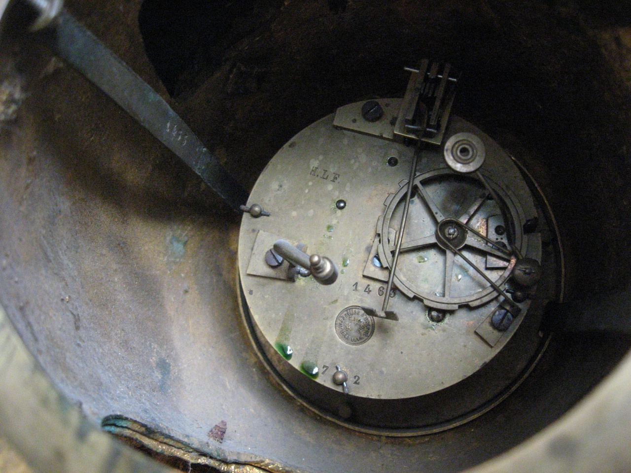

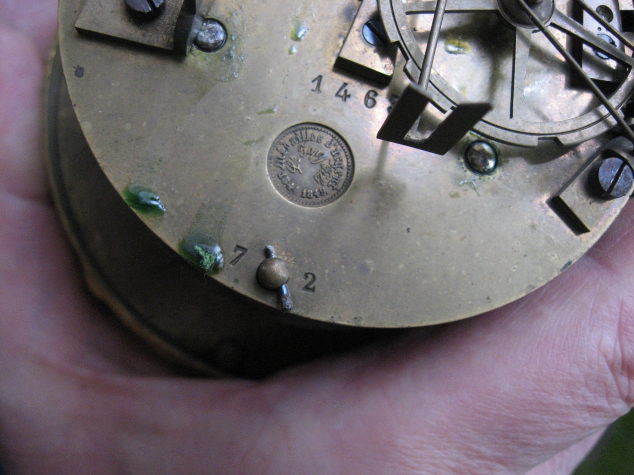

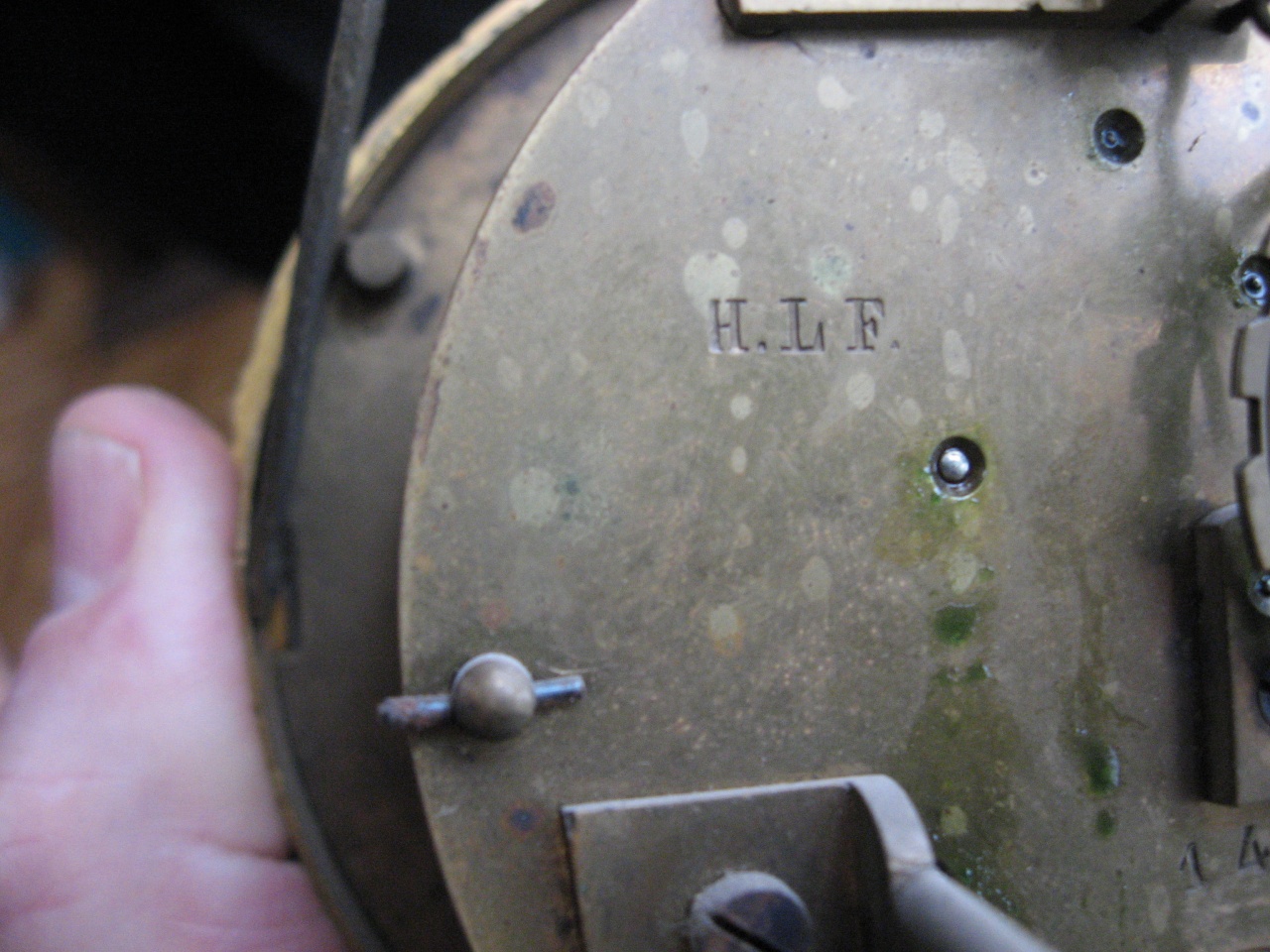

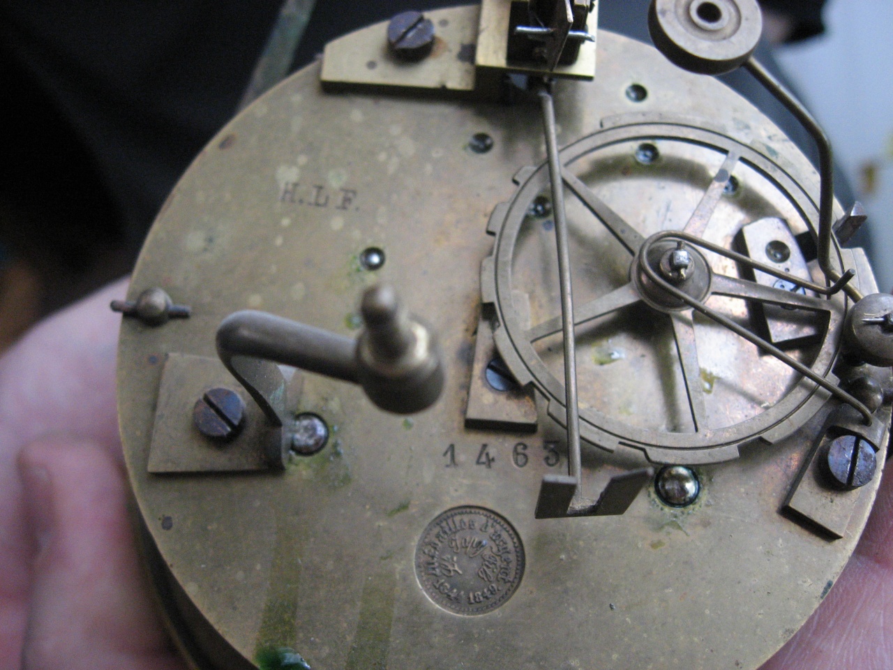

Добрый вечер! Часы каминные бронзовые имеют на механизме клеймо Japy Fils с обозначением медали 1849 г. Значит их можно датировать до 1855? Правильно? Но на плате еще есть буквы "H.LF." и цифры "1463", на что я раньше не обращала внимания. Буду очень признательна, если кто-то поможет мне разобраться с этими обозначениями!

Здравствуйте, обычно у французов тех времен как и у немецкого Ленцкирха это номер меха (1463) он должен быль и на циферблате ( может быть выбит на латуни (подциферблатнике) или написан на обратной стороне цифера эмалью или чернилами или нацарапано. Кроме того цифры бывают на стяжках цифера с задней обичайкой (они у ваших часах тоже видны на фото) это индивидуальная подгонка механизма (по номеру) к корпусу (цифер, стяжки , задняя дверка или обичайка - все имеет номер механизма с которым они вышли с часовой фабрики ( мануфактуры)).

Спасибо за разъяснение! А буквенное сочетание "H.LF" Вам ни о чем не говорит?
