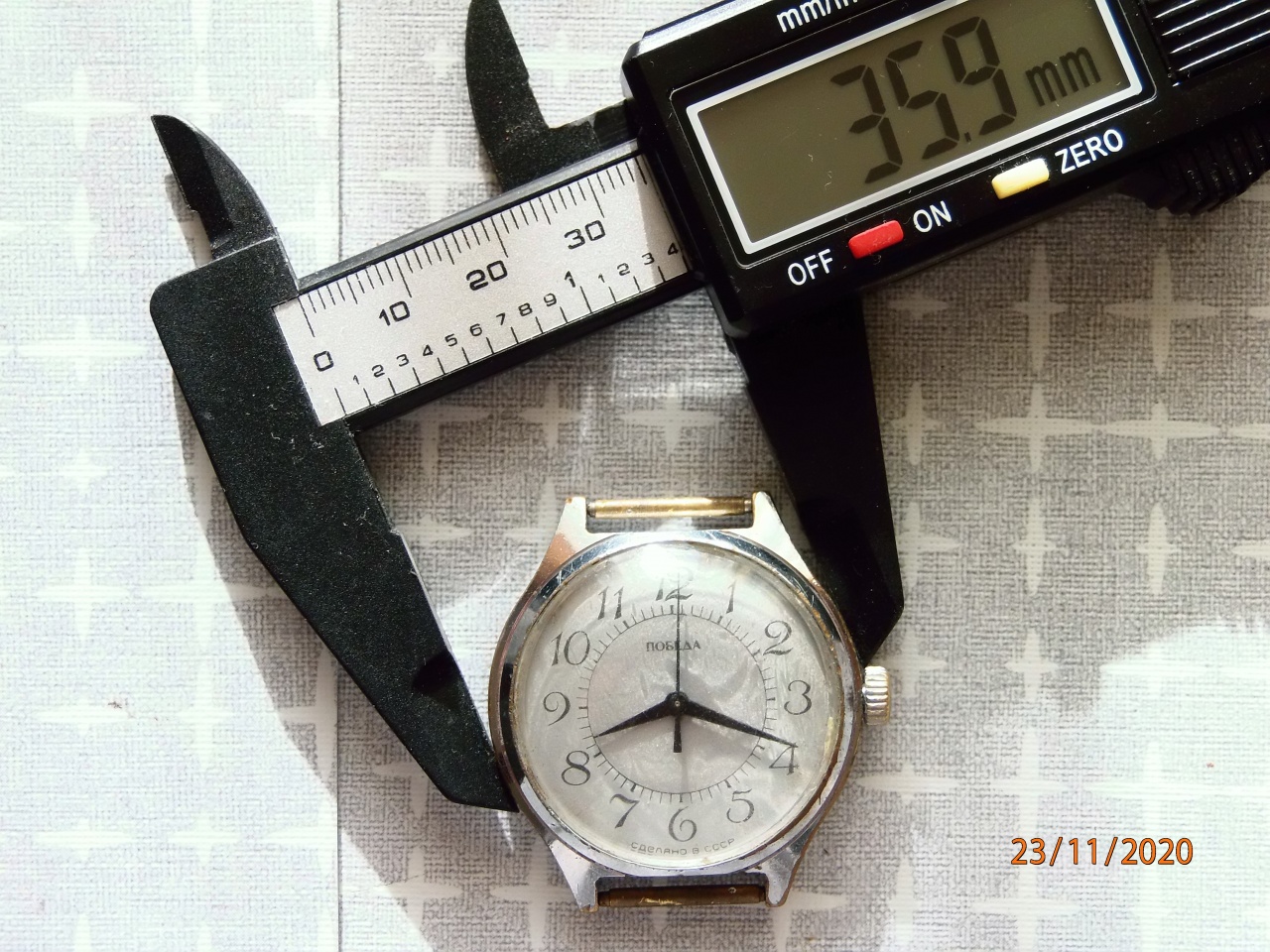

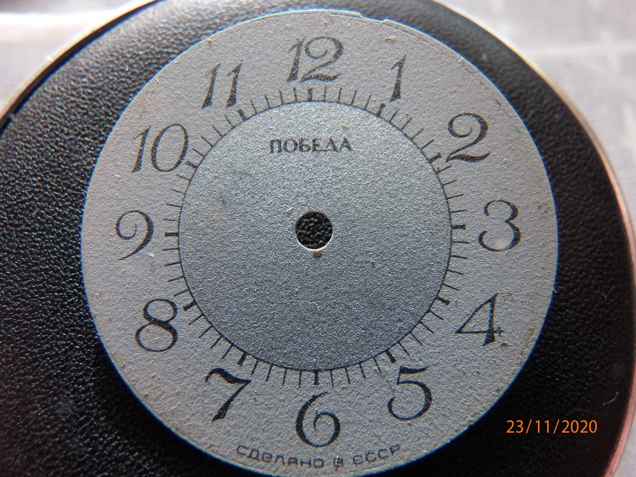

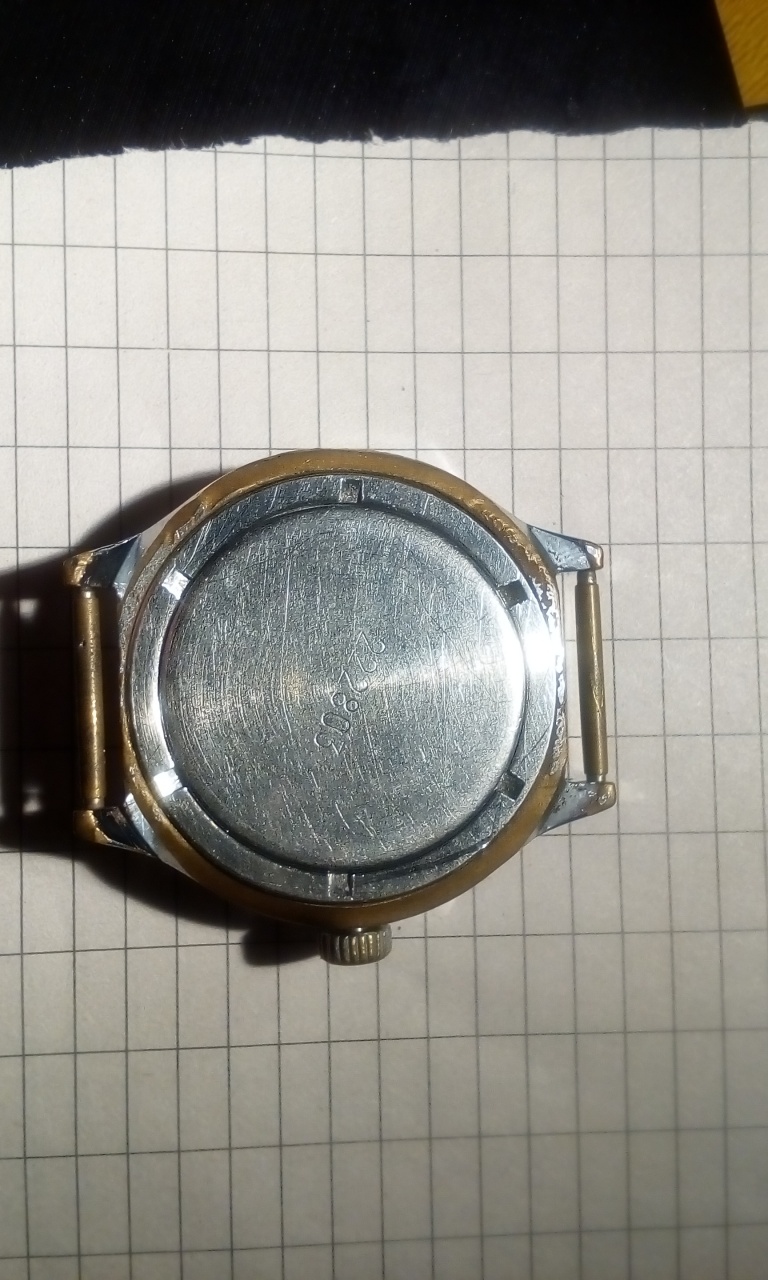

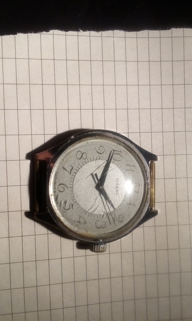

Привет коллеги! Мне интересно ваше мнение об этих часах. На циферблате написано «Победа», а механизм от «Ракета» 2609.НА. Мой друг участвует в аукционе для такие часы. У меня тоже есть. Прикрепление фото. Судя по всему, они производятся на заводе, а не собираются часовщиком из имеющихся деталей. Учтите, что на циферблатах нет отверстия для маленькой стрелки, если циферблат взят от калибра ЗИМ-Победа 2602, то у них маленькая стрелка.
Тогда почему там написано «Победа», а не «Ракета»? А подлинны ли часы в таком виде?
Было ли производство таких часов в СССР или в России?
Заранее спасибо!

Сообщение от agrozev Посмотреть сообщение
И Вы учтите, что если взять циферблат от Победы 2608, то там не будет отверстия для маленькой стрелки, поскольку секунда у 2608 центральная.
У ЗИМа был эпизод, когда он использовал ракетовские механизмы. В каталоге эти часы есть, но это была эпоха, когда часы назывались ЗИМ. С 1986 года ЗИМу вернули название Победа.
У этого циферблата нужно проверить ноги. Если ноги под этот калибр - всё аутентично. Стрелки ЗИМовские. А вот что за корпус - не знаю... не знаю таких корпусов ни у ЗИМа, ни у Ракеты...
Двое одинаковых часов - уже система, только почему-то у этих часов разные проставочные кольца. Также, у обоих часов перевёрнуты барабанные колёса (либо это поздние, уже российские колёса)

2609НА в ЗИМах встречал только в 87 корпусах, как на фото из каталога 83г.
Победы на 2609НА что-то новенькое.
Идеи только о местной, болгарской сборке этих часов в 80е гг., тем более корпуса непонятные. Москвичи 2140 собирали в НРБ, м.б. и часы тоже.

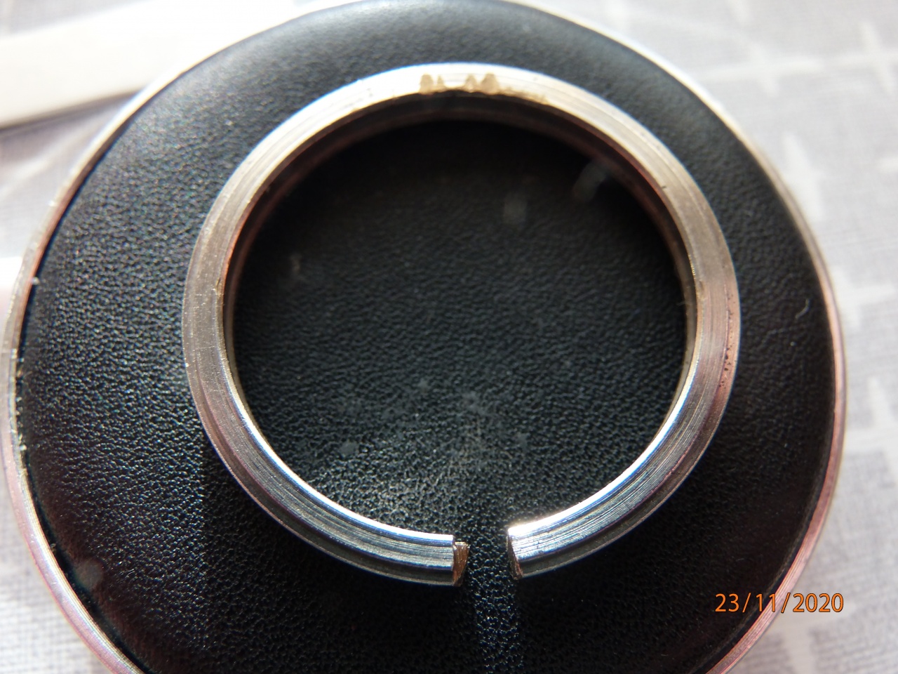

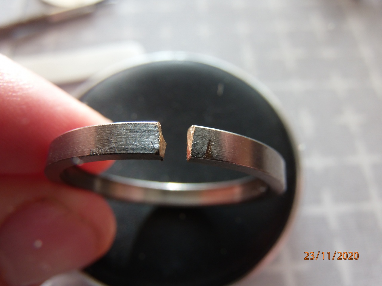

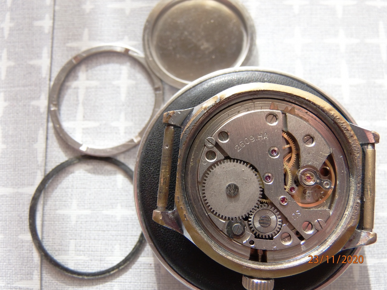

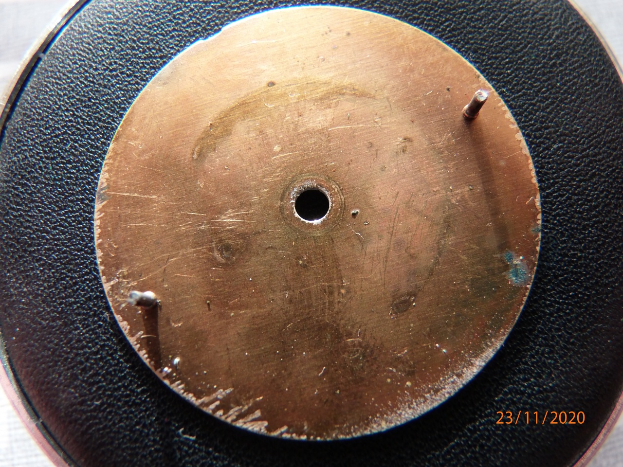

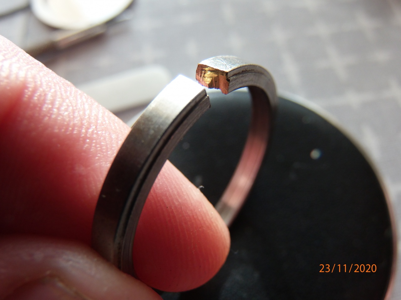

Коллеги, думаю, я разгадал загадку!
Так в Болгарии мы называем это «новодел» - что-то недавно произведенное, напоминающее что-то старое.
Сделано в Украине.
Вот комплект, корпус + циферблат, новый:
https://skylots.org/6537736652/Korpu...vK0M7F6vw7ilAw
Вот тот же циферблат, но в другом корпусе, который продается как часы на eBay. "Russian POBEDA 2609 wristwatch them. KIROVA USSR Soviet men's watch"
https://www.ebay.com/itm/Russian-POB...2452075?_ul=UA
Так что это подделка, и такие часы никогда не производились ни в ЗИМе, ни в Болгарии.
Я поискал в каталогах, а у ЗИМа и Победы такого циферблата нет.
Напоследок несколько изображений циферблата спереди и сзади и на проставочное кольце механизма.
Видно, что зазор был вырезан каким-то инструментом, очень грубым и неточным, явно не заводским.
