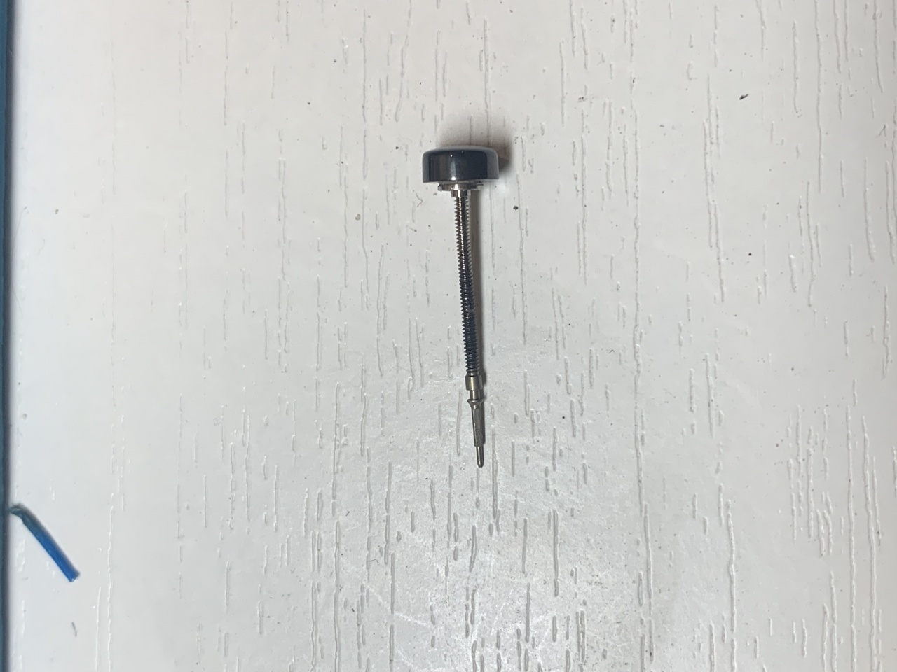

Здравствуйте,уважаемые форумчане,подскажите,пожалуйста,какие есть методы снятия(откручивания) головки с переводного вала.Нагревать пробовал,но очень тяжело взяться за неё,поскольку он круглая и нет граней.

Вы должны хорошо взяться за валик ! Что бы держать прочно , но и вал не повредить! После этого можно пальцами открутить головку , без всяких нагревании.

Конечно, при условии, что не использовался клей Loctite!

Вал держу пласкогубцами)Головка очень гладкая,крайне тяжело ее удержать пальцами,уже сто раз пытался открутить ими,уже синяки остаются)

Головку можно удержать в цанге передней бабке токарного станка а вал в цанге задней бабке чтобы открутить ее, если не заклеена клеем Loctite. В сути это является работой часовщика.

Скорее всего локтаит есть там, но и валик вкручен на глубину 1- 1.5 мм.

Я понял,лучше обращусь к часовщику с этим вопросом)
