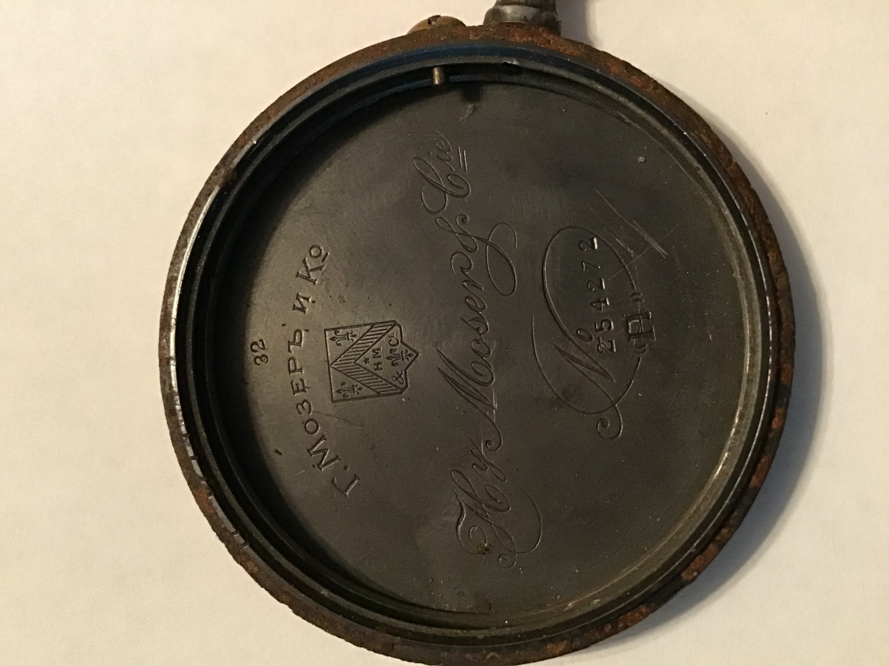

Встречаются гравировка Мозера на часах обычным печатным шрифтом, а так же с различными вензелями. Никто не знает почему так по разному делали гравировку?

ставили печатным, каллиграфическим шрифтом, резали вручную штихелем.
зависит от типа металл (на который наносится надпиьс), периода изготовления часов и уровня (качества) самих часов.
много параметров и вариантов.
предметно можно общаться при наличии примеров (фото).
на вашем фото все надписи выполнены штампом, а сами часы 20-х годов
какая буква стоит в кавычках, на фото плохо видно?

Доп.фото

Буквенные сорта у Мозера заканчиваются буквой “ I “
Тип Н не существует, скорее кто-то криво написал букву А.
Что с механизмом? Есть номера или маркировки?
Действительно, выпускали часы в вороненом метале в военный период,
но врядли в позолоченных корпусах.
Золотили контур ранта, бугель и посадочное для поддавки.
