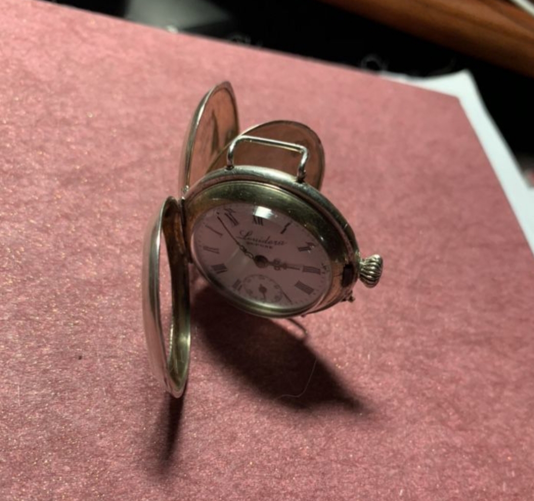

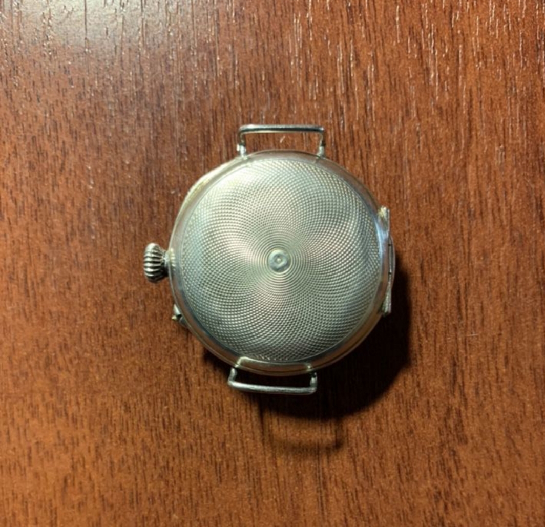

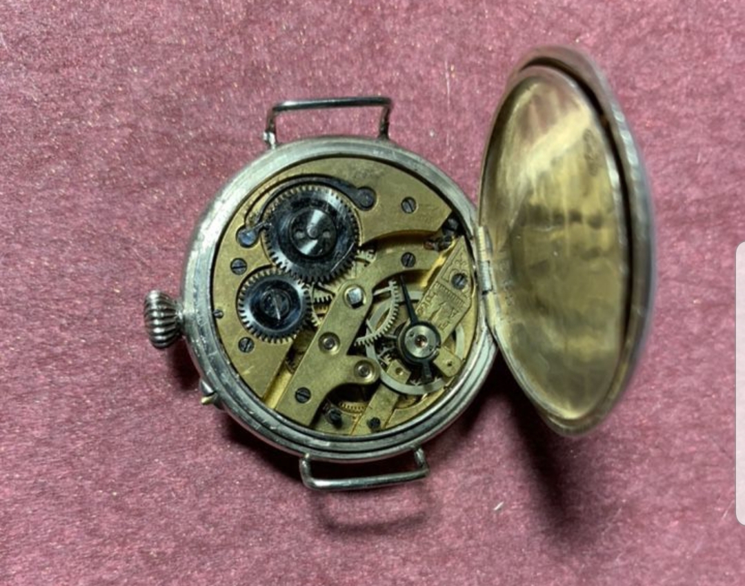

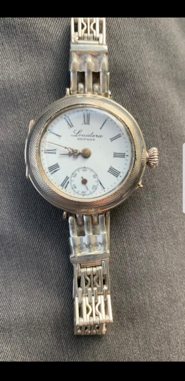

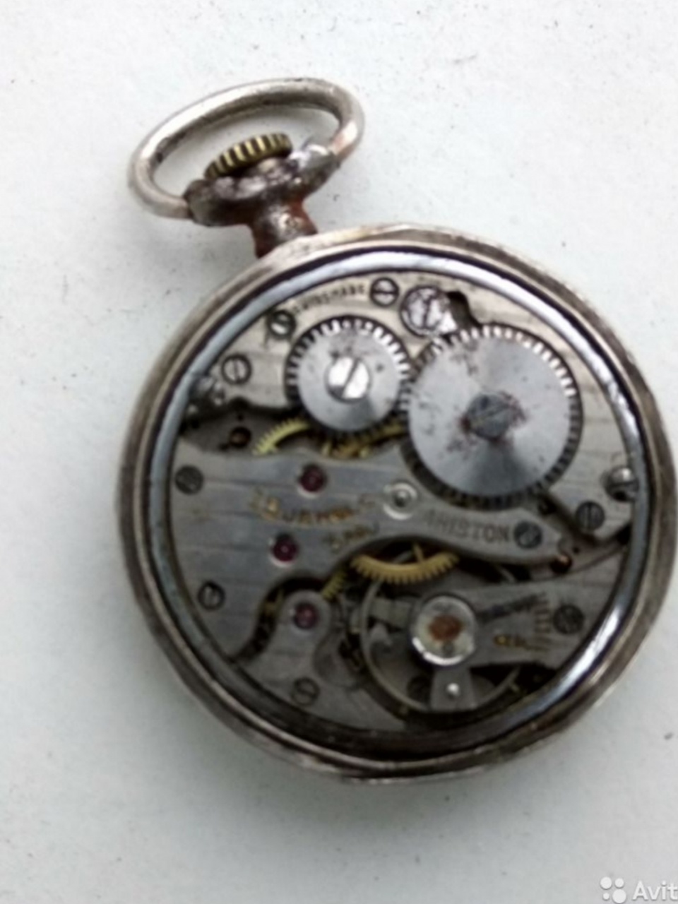

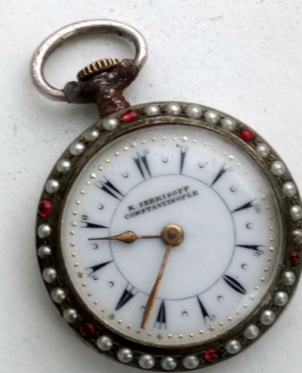

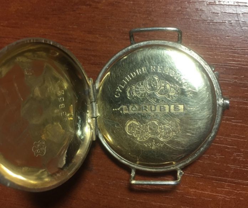

я приобрела двое старинных часов зная что они в нерабочем состоянии с надеждой вернуть их к жизни и не остаться при этом без штанов.
судя по всему я все таки останусь без штанов.
проблема в обоих с маятником да простят меня спецы ибо я не совсем понимаю о чем идет речь.
искали запчасти почти год.
ремонтировали и ничего не вышло.
идут когда потрясеш и потом встают.
запчастей не нашли и как последняя надежда обратились в московский центр ремонта швейцарских часов Geneve.
за ремонт обоих часов с в ручную зделанным маятником и гарантией и сервисом и реставрацией они запросили 120000 рублей.
так как это мне сказало доверенное? лицо которое для меня этим занимается я не знаю существуют ли такие цены или нет?
буду вам благодарна за совет.

Такие часы в центрах ремона швейцарских часов Geneve не ремонтируют, там и мастеров то таких может не быть. Обратитесь в Точный ход, они справятся. Но с цилиндром, даже с новой осью баланса, надежного хода не получится, хотя тикать будут и положенный срок выхаживать тоже смогут. Вторые часики с анкерным спуском, новая ось баланса их оживит. Если других косяков нет, то расчитывайте на 250-350$ за каждые часы, но возможны варианты, если придётся делать что либо еще, кроме осей балансов.

Вас обманывают,причем весьма жестко,а посредник попросту прохиндей.
Эти часы ВООБЩЕ не стоит ремонтировать так как откровенный хлам,
за 5-6 т.р. можно купить рабочие часы в несравненно лучшем состоянии.
