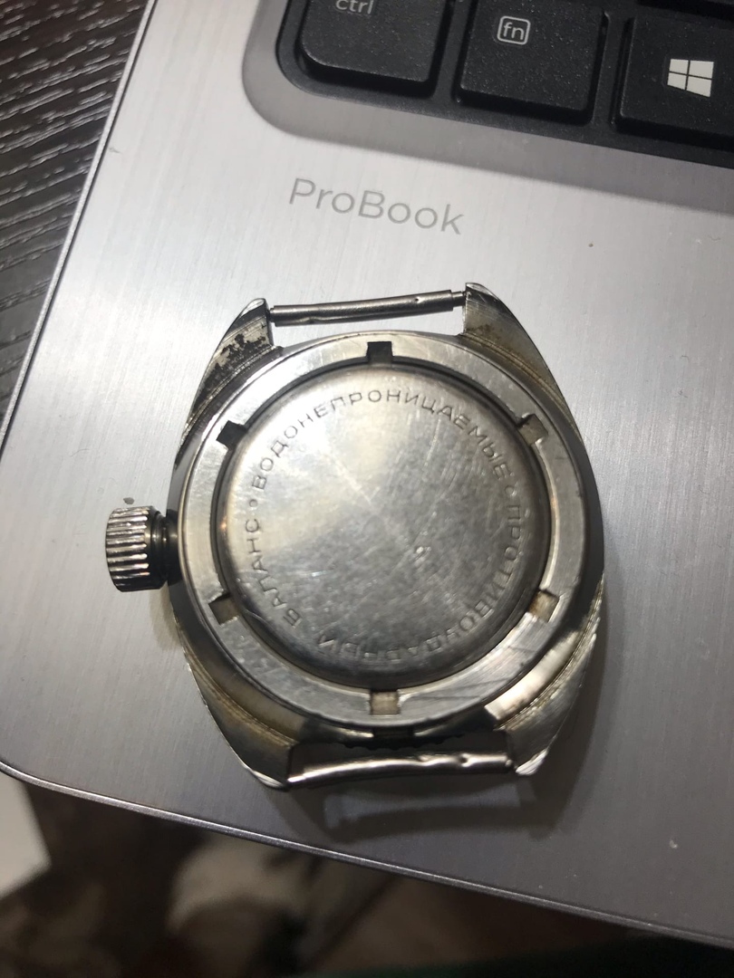

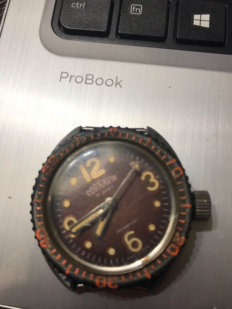

Всем привет ! Нашел дома часы которые последний раз видел еще в конце 90х, помогите пожалуйста определить модель и есть ли смысл такие часы отдавать на восстановление ?
Спасибо.

Это Ракета-Амфибия)))
И стоить может хорошо,даже в таком виде!!!

Если хотите оставить себе, то смысл в восстановлении есть. Эта модель достойна этого.
Сломаны ноги у циферблата - вернуть на место, полирнуть стекло, и по механизму (починить-обслужить) - всё это несложно и на восстановление не тянет, просто привести в порядок.
Если продавать, тут не ясно, зависит от того, сколько вам насчитают за работу. М.б. и не выиграете ничего, по сравнению с продажей "как есть".

Стоит заняться, главное, что голова и стекло на месте, безель и корпус отмоется, циферблат неплох, но скорее всего ноги сломаны, или вал ЗГ отсутствует? Судя по положению крышки отсутствует прокладка, привести в божеский вид несложно, для понимающего человека, коих мало...в нормальном состоянии стоят 8000 р

Не забывайте что корпус не хром. А чёрный. Если посмотреть часы Бродниковского.
И задник должен быть чёрный. А там светлый зад. Не учитывая крышку.

Какой у Ракеты-Амфибии чёрный корпус? Вы о чём?
У Ракеты-Амфибии единственный корпус - нержавейка. Других не бывает. (Была ещё ранняя Ракета-Амфибия, тоже нержавейка, но это особый разговор)

Главное - хорошая ЗГ с валом и целое стекло. Если этих позиций нет - проект превратится в долгострой, поскольку найти это нереально.
