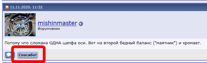

Добрый день!
Здесь принято благодарить кому-то, нажимая кнопку с надписью [СПАСИБО]
С уважением, Душан (с шляпкой модератора)
