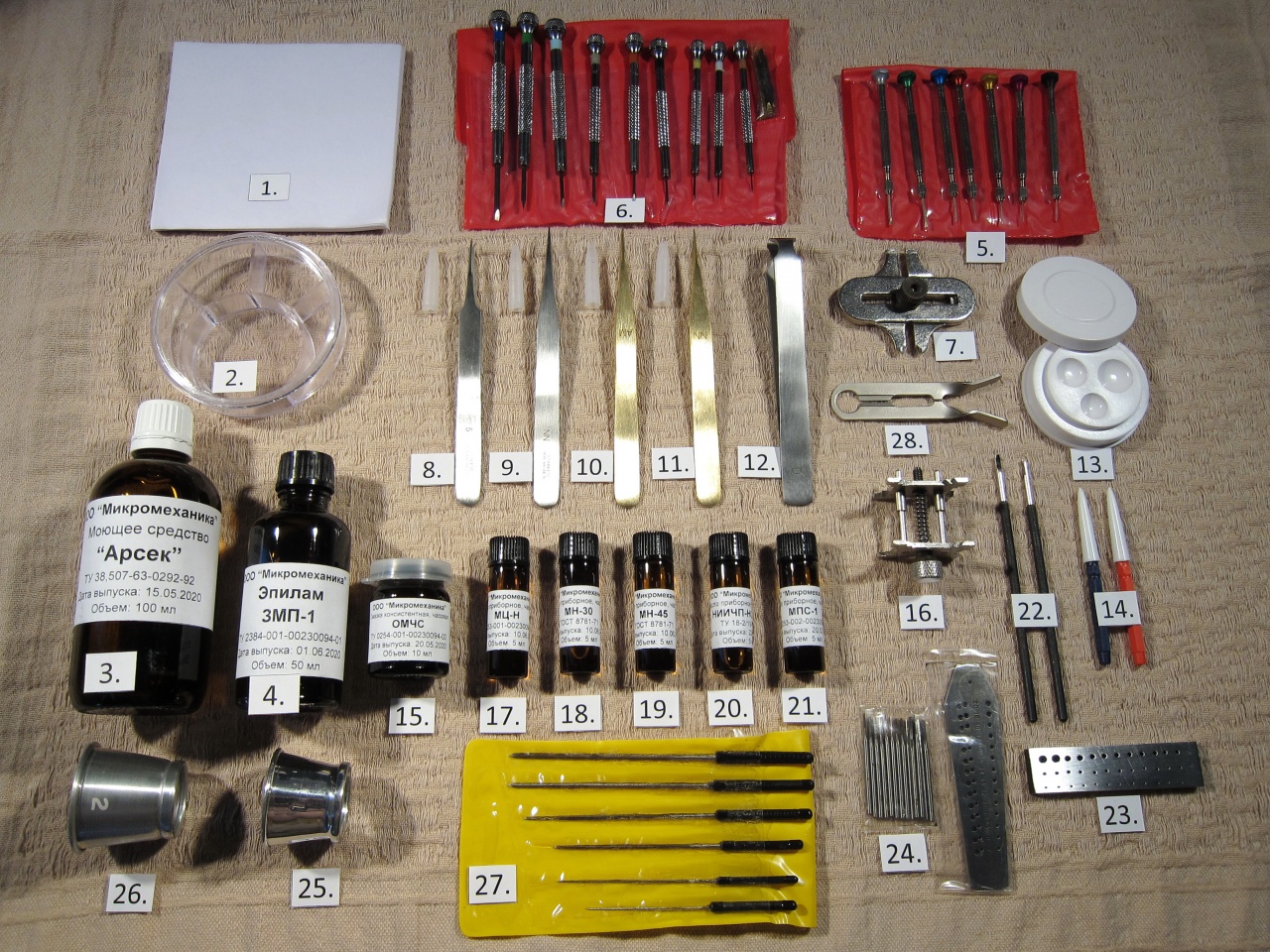

Имеются в продаже разные часовые инструменты и расходники. Все новое.
1. Папиросная бумага, 100 листов - 90 р. (в наличие - 1 шт.) Размер - 10 х 9.5 см. Идеально подходит для смазки заводной пружины и сушки деталей после мойки - нет ворса и пыли.
2. Лоток для разборки / хранения механизмов / деталей №1 - 250 р. (в наличие - 1 шт.) На крышке имеется углубление для донышка такого же лотка, что позволяет поставить их друг на друга стопкой, очень устойчиво. Лоток сделан из толстого пластика, крышка хорошо фиксируется за счет трения. Размер – диаметр 7.7 см, высота 1.8 см, диаметр самой большой секции 4.6 см. В комплекте лоток и крышка.
3. Моющее средство для часовых механизмов “Арсек”, 100 мл - 350 р. (в наличие - 1 шт.) Эффективно очищает часовые детали от старого масла. Инструкция по применению: развести 1 часть средства на 9 частей воды, температура раствора, 60 °С. Производить чистку, желательно, в ультразвуковой мойке. После чистки, обязательно, промойте бензином "Калоша" или спиртом. Баночка из стекла, с внешней винтовой крышкой и внутренней пробкой. Дата изготовления 15.05.2020.
4. Эпилам ЗМП-1, 50 мл - 600 р. (в наличие - 1 шт.) Используется для обработки анкерного колеса, палет анкерной вилки и накладных камней бушонов. Предотвращает растекание масла, особенно актуально, для мест, где масло плохо удерживается (анкерное колесо и палеты анкерной вилки). Наносится окунанием детали в раствор. Баночка из стекла, с внешней винтовой крышкой и внутренней пробкой. Дата изготовления 01.06.2020, объем 50 мл.

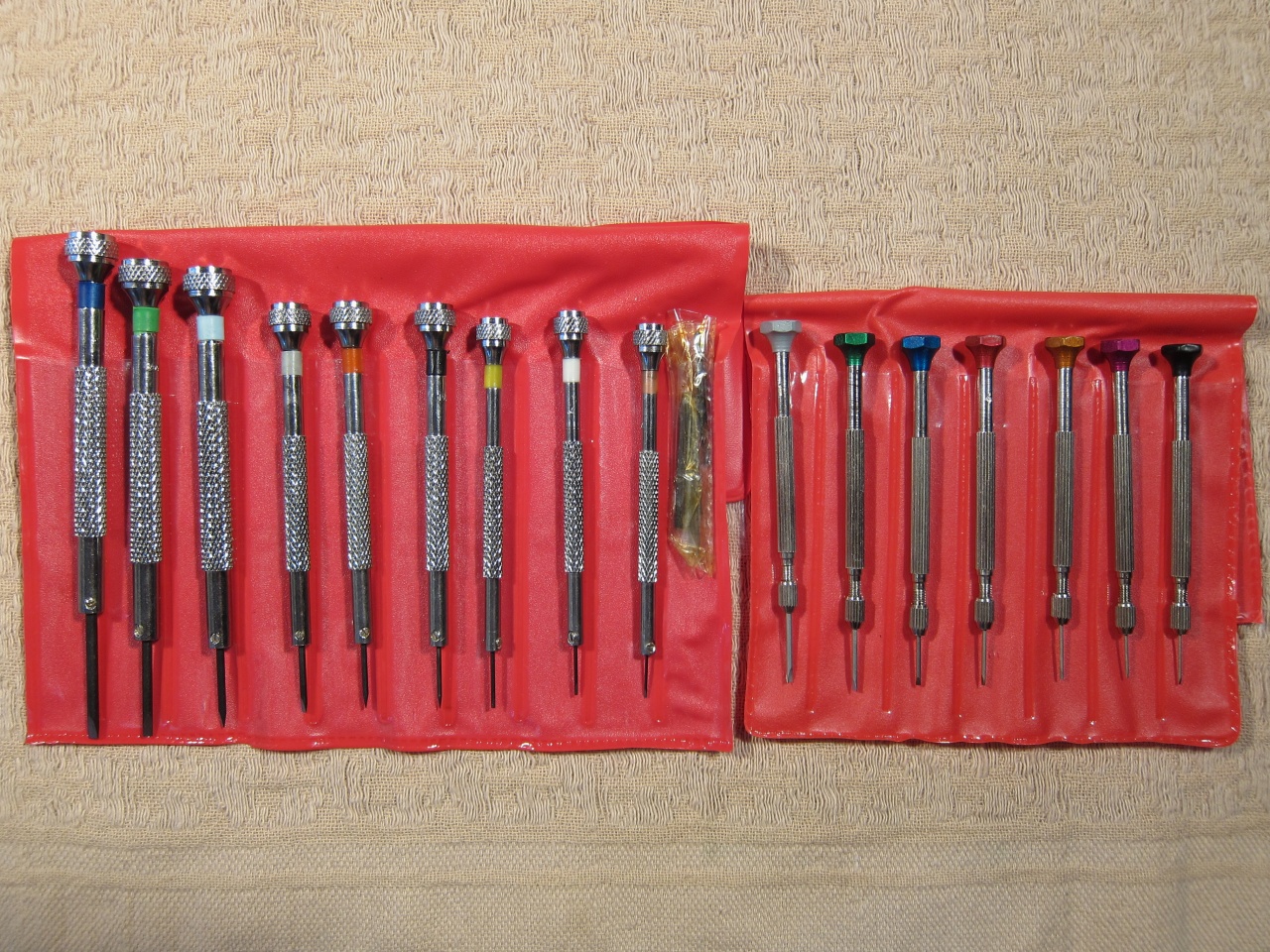

5. Набор часовых цанговых отверток 7 шт. - 600 р. (в наличие - 1 шт.) Диаметры жал - 1.4, 1.2, 1, 0.9, 0.8, 0.7, 0.55 мм. Жала имеют шлиц с двух сторон. Рукоятки сделаны из никелированной латуни, пятки из алюминиевого сплава. В наборе 7 шт. отверток с чехлом.
6. Набор часовых винтовых отверток 9 шт. - 700 р. (в наличие - 1 шт.) Диаметры жал - 2.3, 2, 1.6, 1.4, 1.2, 1, 0.9, 0.8, 0.6 мм. Рукоятки и пятки сделаны из никелированной латуни. В наборе 9 шт. отверток с запасными лезвиями и чехлом.

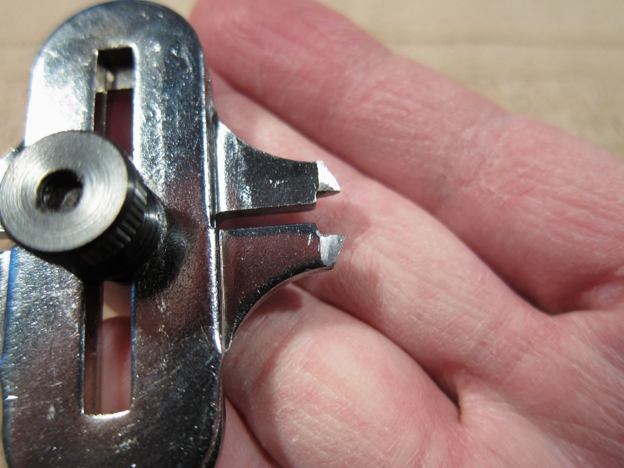

7. Ключ для винтовых крышек - 450 р. (в наличие - 1 шт.) Отлично подходит для открывания винтовых крышек, особенно, советских часов. Очень простая и надежная конструкция, никаких люфтов и силумина, как в китайских открывалках. Полностью изготовлен из стали/нержавейки, толщина одной пластины - 2.5 мм. Максимальное расстояние между губками - 4.4 см.

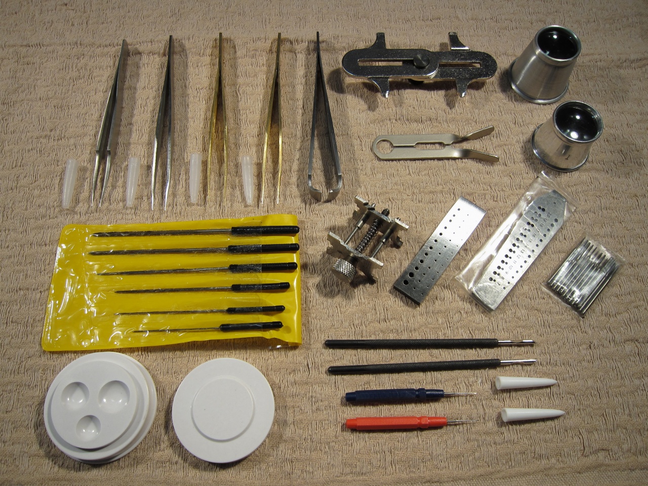

8. Пинцет волосковый №5 - 300 р. (в наличие - 1 шт.) Размер - длина 12 см. Подходит для сборочно-разборочных работ и правки спирали баланса. Тест на поднятие волоса со стола, проходит успешно. Сделан из нержавейки. В комплекте пластиковый колпачок на губки.
9. Пинцет сборочно-разборочный NN - 300 р. (в наличие - 1 шт.) Размер - длина 12 см. Подходит для основных сборочно-разборочных работ. Тест на поднятие волоса со стола, проходит успешно. Сделан из нержавейки. В комплекте пластиковый колпачок на губки.
10. Пинцет латунный AM - 300 р. (в наличие - 1 шт.) Размер - длина 12.5 см. Подходит для деликатных операций, например, для разборки дорогих декорированных механизмов и переноса стрелок. Тест на поднятие волоса со стола, проходит успешно. В комплекте пластиковый колпачок на губки.
11. Пинцет латунный NN - 300 р. (в наличие - 1 шт.) Размер - длина 12.7 см. Подходит для деликатных операций, например, для разборки дорогих декорированных механизмов и переноса стрелок. Более резкий переход от рукояток к губкам по сравнению с AM, что способствует повышению их прочности. Тест на поднятия волоса со стола, проходит успешно. В комплекте пластиковый колпачок на губки.
12. Пинцет-кусачки D - 350 р. (в наличие - 1 шт.) Размер - длина 11.6 см. Подходит для снятия минутного триба и его поджатия. Сделан из нержавейки.
13. Часовая масленка из пластика с крышкой - 400 р. (в наличие - 1 шт.) Размер - диаметр по основанию 5.1 см, высота с крышкой 1.7 см. Пластик маслостойкий, очень толстый и твердый.

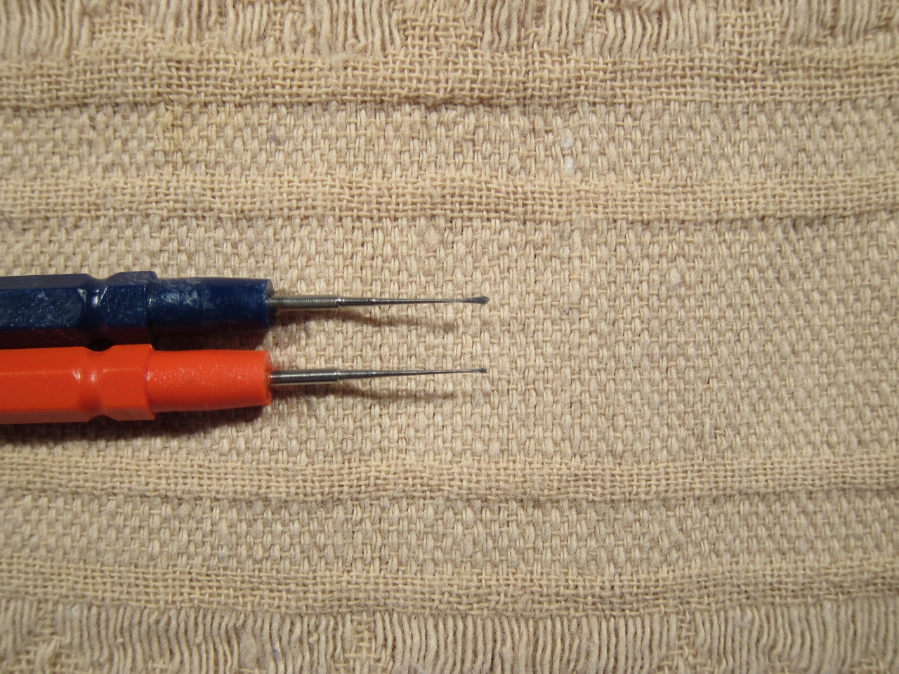

14. Маслодозировки - 300 р. (в наличие - 1 шт.) Ширина лопаточек - синяя 0.5 мм, красная 0.27 мм. На этих маслодозировках, именно, лопаточки, а не цилиндрические утолщения, как на китайских. В комплекте синяя и красная маслодозировки.
15. Смазка консистентная, часовая ОМЧС, 10 мл - 250 р. (в наличие - 1 шт.) Смазка производства ООО “Микромеханика”. Подходит для смазки ремонтуара. Дата изготовления 20.05.2020, объем 10 мл.
16. Подставка для механизма, латунь - 600 р. (в наличие - 1 шт.) Фиксирующие планки сделаны из никелированной латуни, следовательно, фиксация механизма очень надежная. Подходит для калибров 15 - 38 мм.
17. Масло часовое МЦ-Н, 5 мл - 225 р. (в наличие - 1 шт.) Минеральное часовое масло, производства ООО “Микромеханика”. Подходит для смазки заводной пружины, цапф вала барабана, накладки заводного колеса. Дата изготовления 10.06.2020, объем 5 мл.
18. Масло часовое МН-30, 5 мл - 225 р. (в наличие - 1 шт.) Полусинтетическое часовое масло, производства ООО “Микромеханика”. Подходит для смазки камней ангренажа (колеса: анкерное, секундное, промежуточное, минутное, часовое), вексельного и колес перевода. Дата изготовления 10.06.2020, объем 5 мл.
19. Масло часовое МН-45, 5 мл - 225 р. (в наличие - 1 шт.) Полусинтетическое часовое масло, производства ООО “Микромеханика”. Подходит для смазки камней баланса и палет анкерной вилки. Дата изготовления 10.06.2020, объем 5 мл.
20. Масло часовое НИИЧП-НС-6п, 5 мл - 275 р. (в наличие - 1 шт.) Синтетическое часовое масло, производства ООО “Микромеханика”. Подходит для смазки камней баланса и палет анкерной вилки. Дата изготовления 22.04.2020, объем 5 мл.
21. Масло часовое МПС-1, 5 мл - 275 р. (в наличие - 1 шт.) Синтетическое часовое масло, производства ООО “Микромеханика”. Подходит для смазки камней ангренажа (колеса: анкерное, секундное, промежуточное, минутное, часовое), вексельного и колес перевода. Дата изготовления 20.03.2020, объем 5 мл.

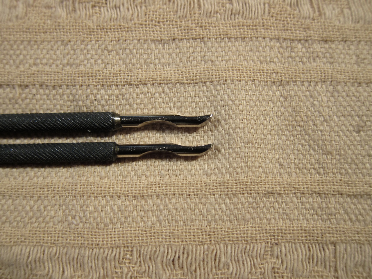

22. Съемники стрелок, лопатки - 300 р. (в наличие - 1 шт.) Размер - длина 10.4 см, диаметр 0.37 см. Ширина лопатки - 1.5 мм. Подходят для снятия стрелок и колодки спирали с оси баланса. Сделаны из стали / нержавейки. В комплекте 2 шт.
23. Нитбанк прямоугольный, 36 отверстий - 300 р. (в наличие - 1 шт.) Размер - длина 6.5 см, ширина 1.6 см, высота 0.5 см. Диаметр отверстий - от 2.75 мм до 0.55 мм. Идеально подходит для чистки колес, установки вала в барабан, снятия колодки спирали с оси баланса и т. д. Сделан из стали.

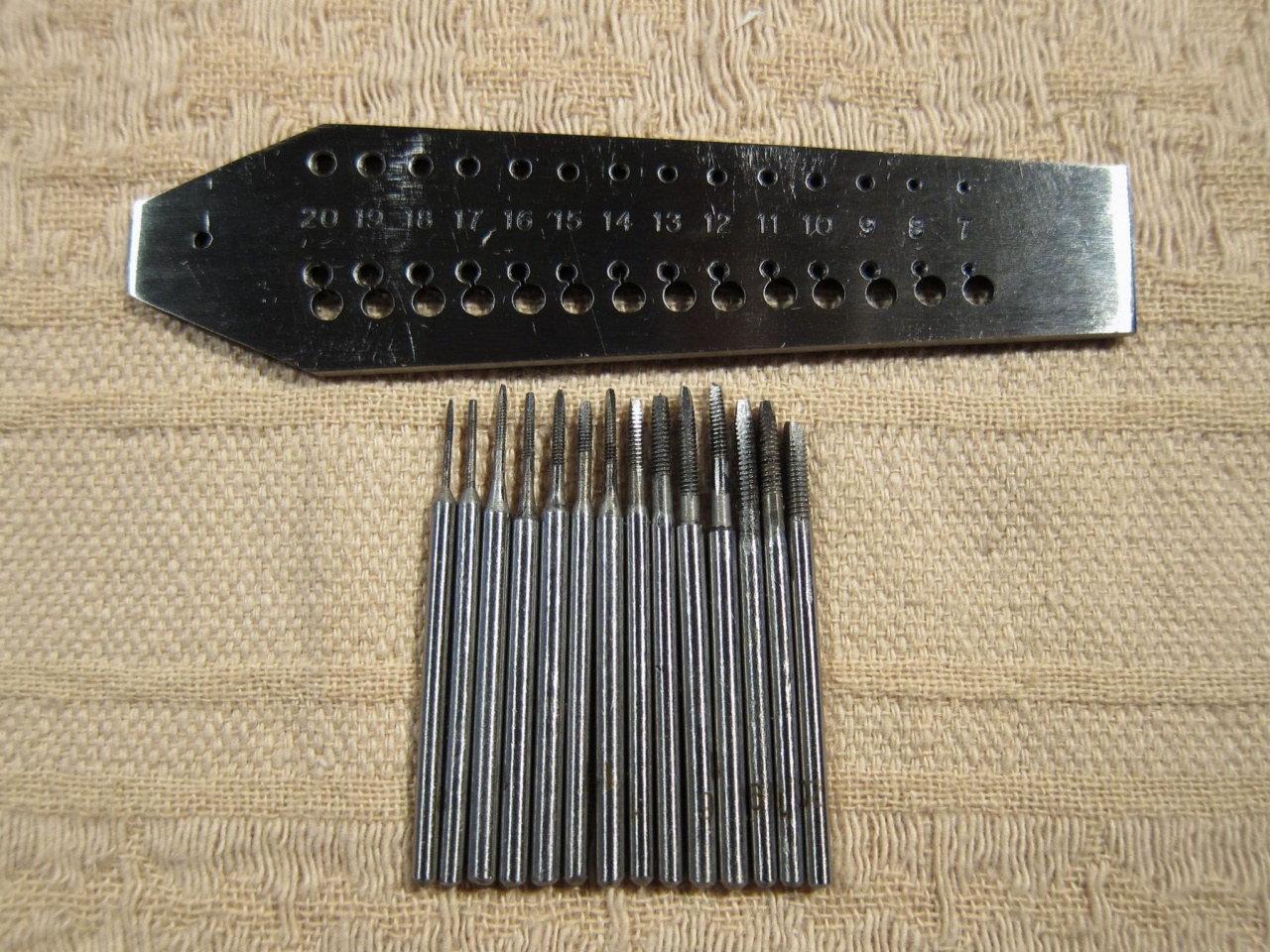

24. Набор, пластина плашка и метчики 14 шт. - 700 р. (в наличие - 1 шт.) Диаметры нарезаемых резьб - 0.6, 0.7, 0.9, 1.0, 1.1, 1.2, 1.3, 1.4, 1.5, 1.6, 1.7, 1.8, 1.9, 2 мм.
25. Лупа х10 - 200 р. (в наличие - 1 шт.) Не боится падений (1 м) в отличие от пластиковой. Корпус из алюминия, линза из стекла.
26. Лупа х5 - 200 р. (в наличие - 1 шт.) Не боится падений (1 м) в отличие от пластиковой. Корпус из алюминия, линза из стекла.
27. Колизвары (развертки), большие - 600 р. (в наличие - 1 шт.) Размер - рабочий конус с 2.3 мм до 0.43 мм. Рабочая поверхность всех колизваров - пятигранная. Подходят для расширения и формирования ровной поверхности в отверстии, выкручивания сломанных винтов и т. д. В комплекте 6 шт. и чехол.
28. Съемник двойного ролика - 334 р. (в наличие - 1 шт.) Размер - длина 7.2 см. Подходит для снятия двойного ролика c оси баланса. Ширина рабочего паза - 1 мм. Сделан из стали.
