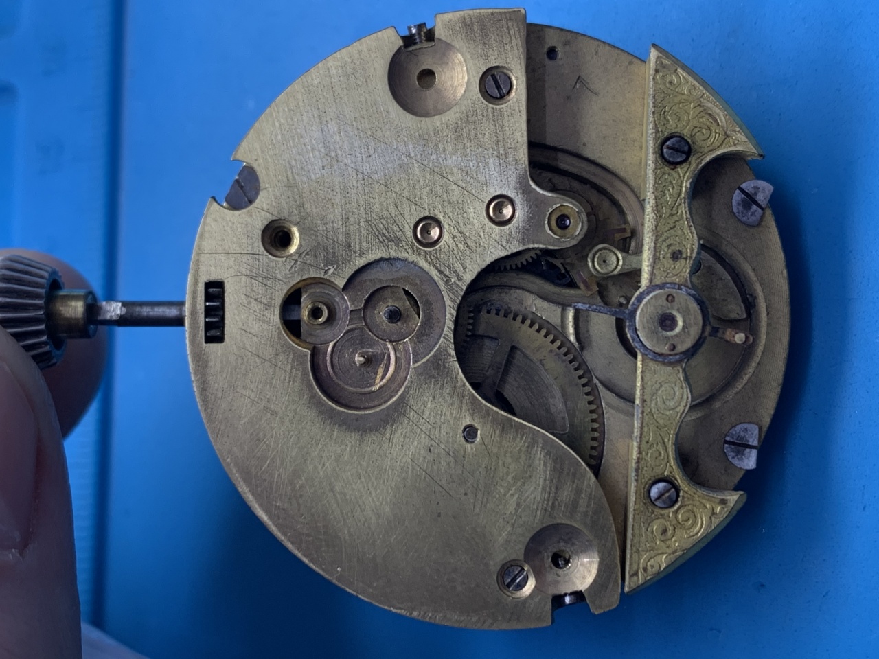

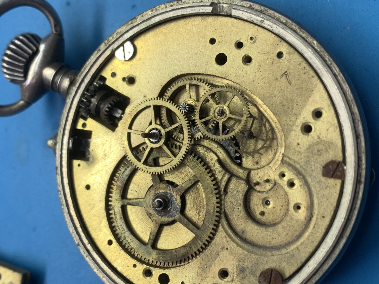

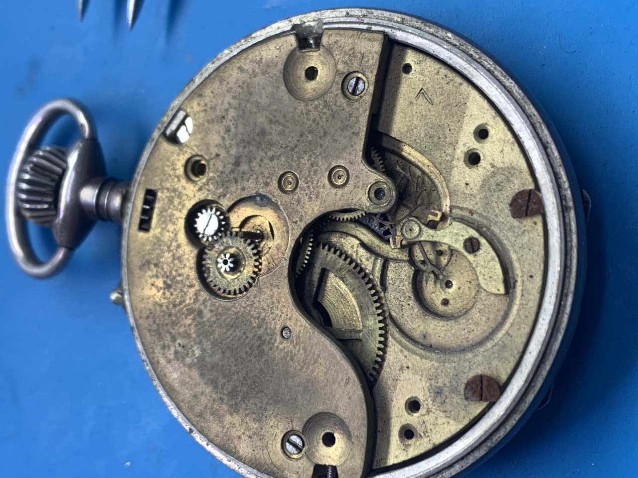

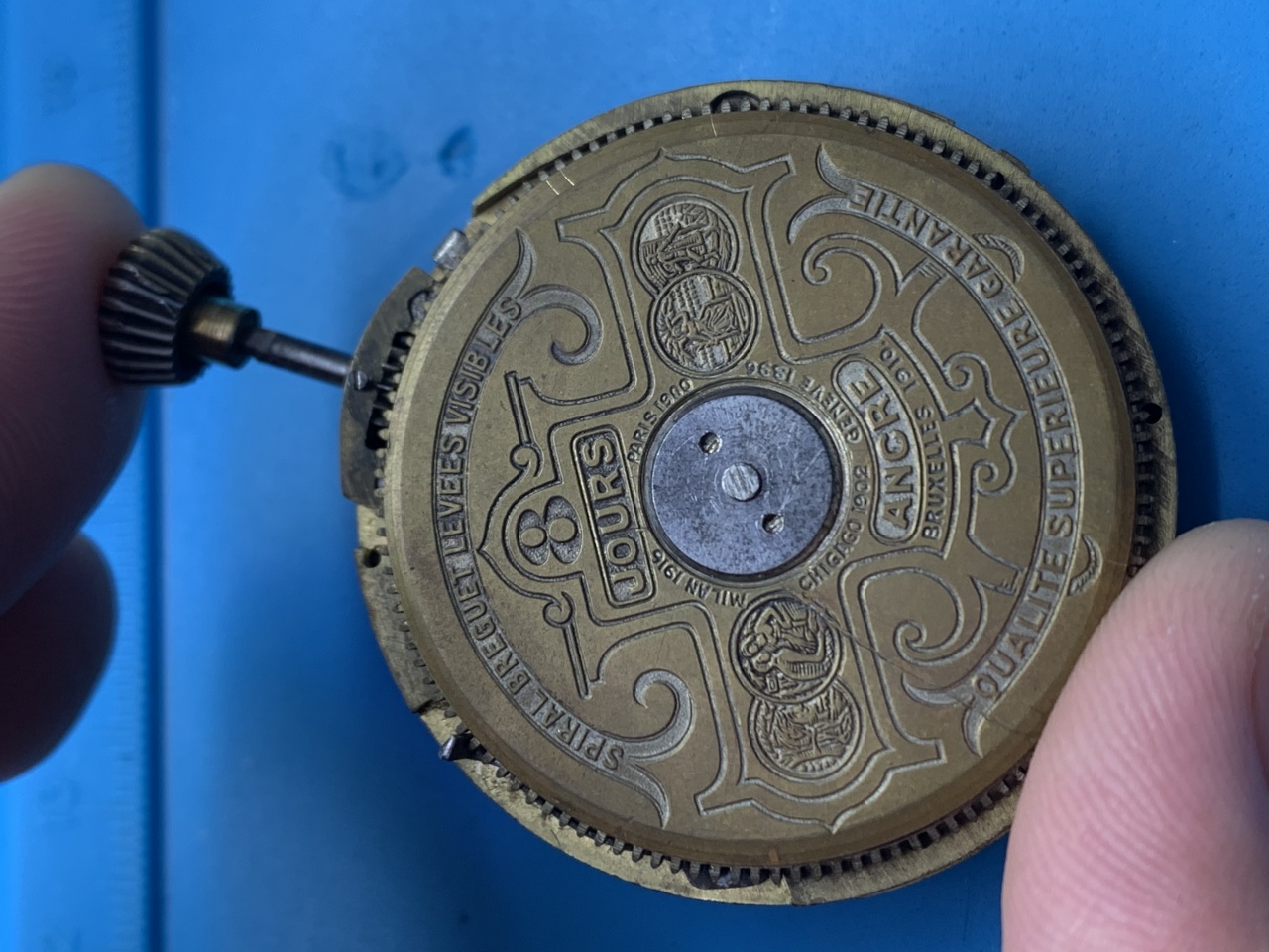

В первые вижу такой принцип завода пружины. Ни как не могу сообразить как снять барабан с пружиной. Фото прилагаю. Кто сталкивался?

Это восьмидневный завод (8 jours). Ищите поиском Hebdomas repair.
Старый 03.11.2020, 19:00
lexei lexei вне форума
Регистрация: 10.01.2018
Адрес: Марс, каньон Ио
Сообщений: 5,926
Сказал(а) спасибо: 587
Поблагодарили 7,244 раз(а) в 3,087 сообщениях
1 стальная шайба с двумя отверстиями это гайка с ЛЕВОЙ резьбой.(если не переделывали)
2 откручивать гайку аккуратно, барабан держать крепко. Снимать аккуратно. Там на оси еще и триб зацеплен на пружину. Снимать вместе с ним, для удобства можно подцепить все это аккуратно чем нибудь плоским, типа стальной линейки. Пружина там приличная, если сорвется и вылетит в лоб мало не покажется. Из собственного опыта.
Пружина не имеет прямого крепления к барабану, крепится через фрикцион, так что не удивляейтесь.

Сообщение от lexei Посмотреть сообщение
Спасибо буду пробывать
К сожалению переделан видимо барабан. Так как шайба крутиться в обе стороны в холостую

Сообщение от Andixmao Посмотреть сообщение
Резьба сорвана. Это повальная проблема на каждом втором подобном механизме. Там шпилька тонкая, резьбы пара ниток, а обозначения направления нет, вот и срывают сдуру. Механизм вообще плохо продуман, по сути он вообще одноразовый.

Судя по внешнему виду оси, её конец расклепали, чтобы гайка не соскакивала.
Скорее всего так и есть.
