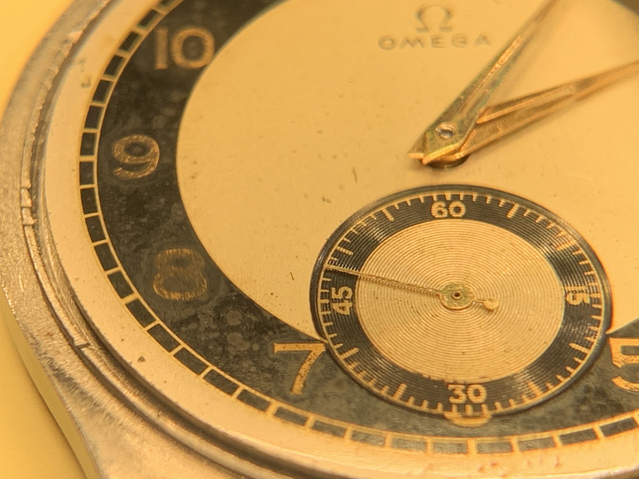

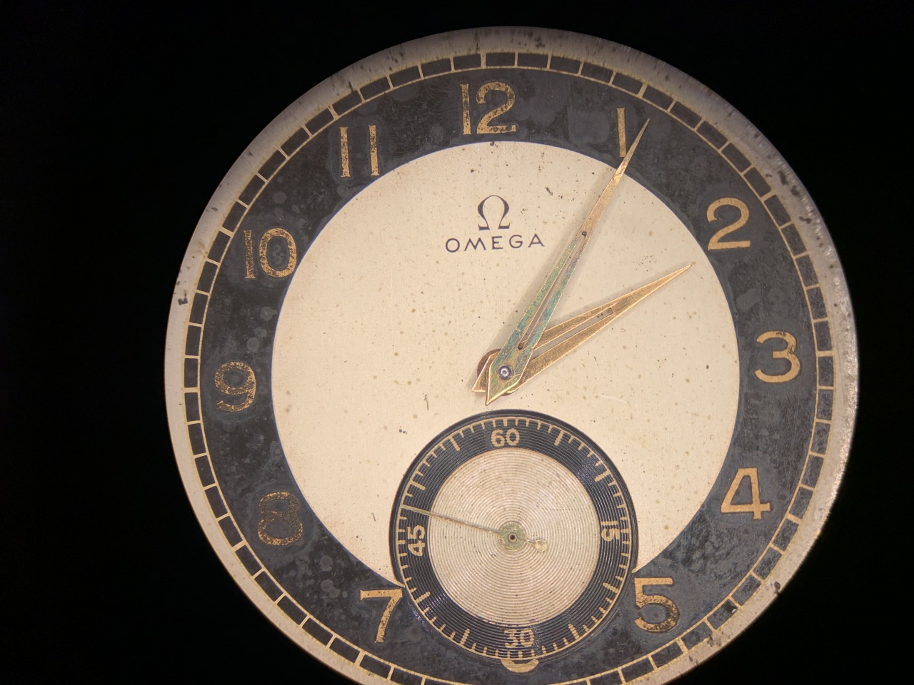

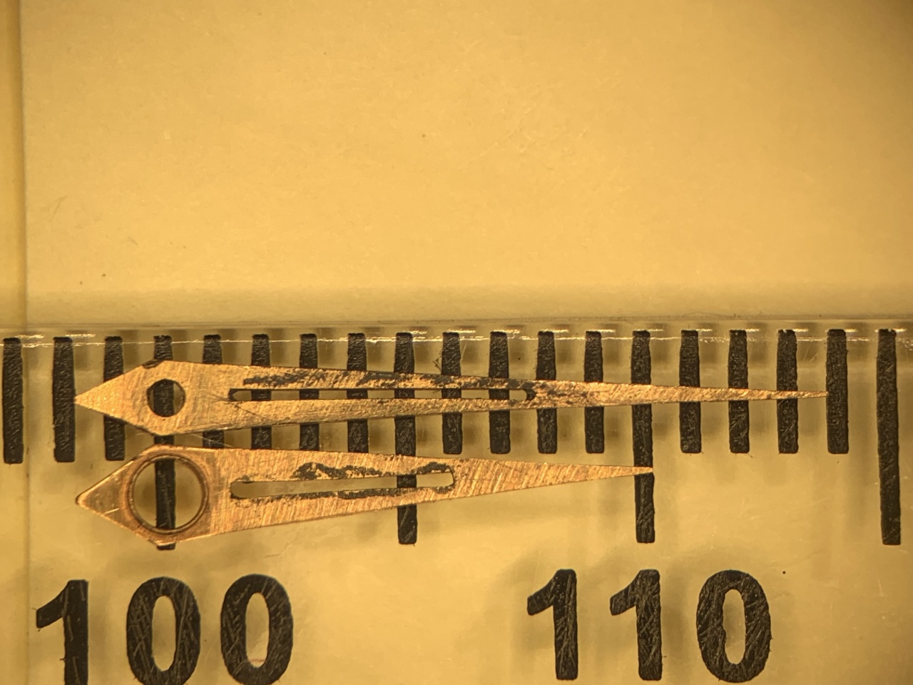

1. Стоит ли наносить люм на стрелки? Как мне подсказали, просто новый люм, будь он белым или зелёным, будет слишком бросаться в глаза на фоне постаревшего циферблата. Есть вариант смешивания порошков для получения подходящего цвета для данного циферблата?
2. Оставить стрелки как есть?
3. Чистка циферблата – занятие деликатное. Некоторые прекрасно отмываются мягкой кисточкой в Zippo, а у некоторых «аллергия» к любому прикосновению. Тот же вопрос – оставить как есть, или попытаться очистить некоторые цифры? Например «8» на которой, судя по тому, что я вижу под микроскопом, это просто налёт старого люма осыпавшегося со стрелок. Если пытаться чистить, то чем?

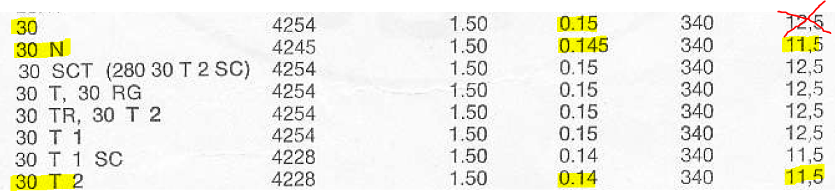

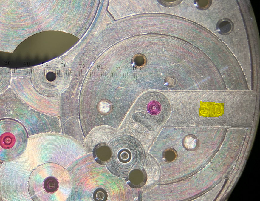

4. Пружина. Кто-нибудь знает в чём разница между калибрами 30, 30 N, 30Т2 ?
Задаю этот вопрос по причине конфликтных данных по пружинам и диаметру барабанов в GR каталоге. Судя по штампу – это должен быть калибр 30, но внутренний диаметр барабана 11.5мм, что конфликтует с данными GR каталога пружин. Какая должна быть толщина пружины? 0.145мм или 0.14мм ? По моим расчётам – 0.14мм, но «30 N» калибр вносит сумятицу с 0.145мм.
Вопросы / советы?

Я попробовал пружину 0,145 - амплитуда до 280-300, но завод туговат. И это при диаметре заводной головки 6мм. Попробую 0,14 - не знаю ощутима ли будет разница.
Что-то не так с GR, показывает ещё более сильную пружину 0.155 для моей другой Омега 30Т2SCPC. Явно неуместный выбор.
