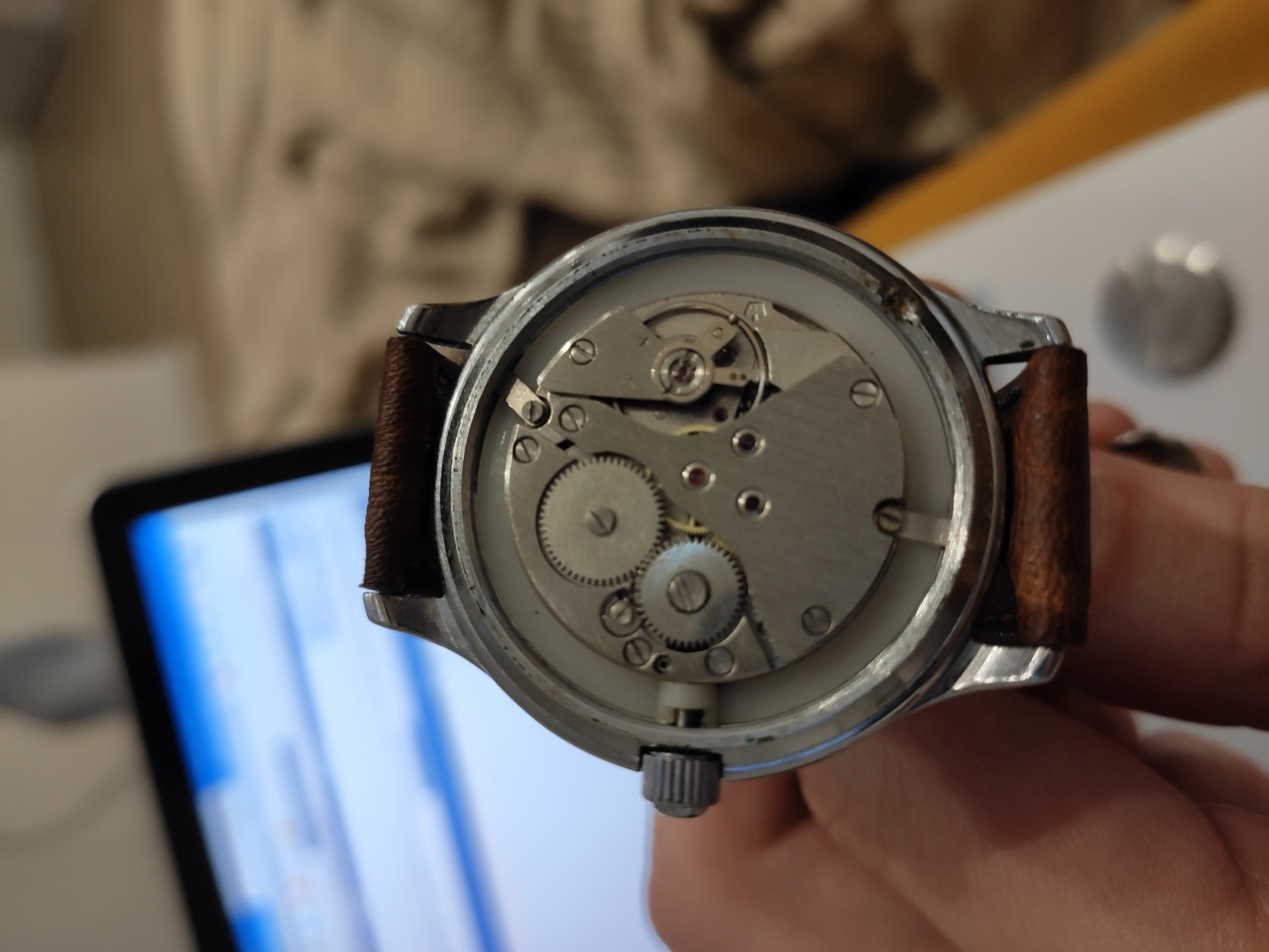

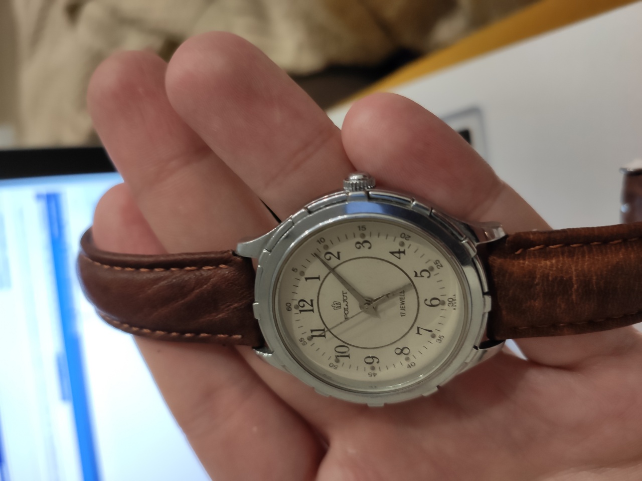

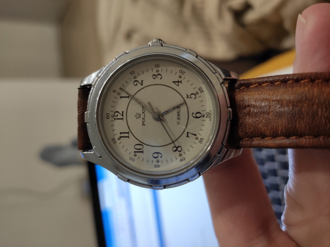

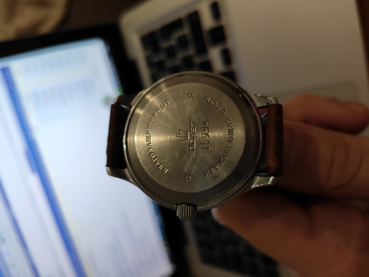

Здравствуйте!
Решил приобрести первые механические часы, обратил внимание на б/у советские/российские. Купил за смешные деньги, часы нравятся, но не смог найти в старых каталогах подобную модель. Может, кто из знающих людей подскажет, что за зверь такой?
Полет, продавец сказал, что механизм 2609. Больше инфы нет. Фото добавил.
Хочу для себя понять есть ли смысл заморачиваться с доведением часов до ума. Полировка стоит в два-три раза больше чем я за них отдал. Стоят ли они хоть каких то денег, насколько надежны? Или есть смысл забить и купить что то простенькое из тех же механических ориент?

У полета куча оформлений по номерам
Часы не сильно старые кстати.

Полет 2609.2Н из 90-00хх гг. Судя по крышке, корпус из нержавейки, что не так часто бывает, обычно латунь.
Купите брусок для полировки ногтей в "женском" магазине за $1 и сами сможете полирнуть корпус.

Ориент и Полёт - это совсем две разные вещи. А Полётик симпатичный. Вынуть механизм, отмыть и полирнуть слегка корпус, отполировать стекло. Корпус полировать осторожно, а то наружу вылезет его латунная душа. Механизм простой, но вполне надёжный. На его базе до сих пор выпускают механизмы в Китае. Сделает его любой механик средней руки. Стоит ли носить их - это вопрос, дело вкуса, как никак. Но идти они будут после профилактики долго и надёжно. А если хотите недорогие, добротные и удобные механические часы, купите Ориент "три звезды". Не прогадаете.

У них корпус стальной, поэтому никакая латунь не вылезет.
С чего бы ему быть стальным? Надпись-то только на крышке.

Ещё и на корпусе должна быть надпись?

Полёты этого семейства неоднократно проходили через мои руки. Корпуса как монохромные, так и двухцветные, и блестящие и с матовым покрытием. Это латунь-хром. Обратите внимание на лыску (первое фото), посредством которой мы открываем заднюю крышку. Она вся расковыряна, с нержавейкой такого не будет.

Сообщение от uvarrov Посмотреть сообщение
с нержавейкой такого не будет...
...и жёлтая основа из-под оной не вылезет. А тут всё прям самоварным золотом отдаёт.
