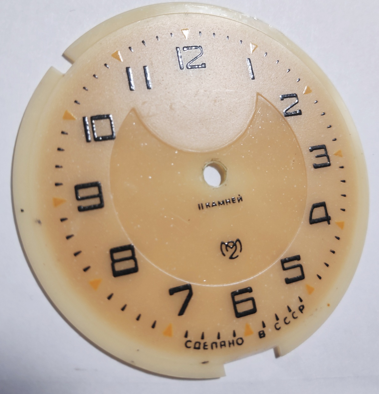

Добрый день, уважаемые форумчане.
В последнее время мне поступило несколько предложений восстановить или изготовить новодел циферблатов "Слава" с ракетой с надписью Восток, так как оригиналы в основном в плачевном состоянии.
Позволю себе организовать тему на эту тему
Поработав над этим, пришел к выводу, что перепечатывать старые циферблаты не представляется возможным. Из простых и реальных решений на сегодняшний день - печать на картоне, алюминии с окраской фона или чистый пластик без фактуры на лице. Все эти варианты не будут соответствовать духу оригинала.
Более интересен вариант с изготовлением полной пластиковой копии.
Мелкосерийное производство таких деталей в принципе начинается от 1000 шт. Вкладывать полторы сотни тысяч рублей в этот проект вряд ли возможно: не такие редкие и ценные эти часы. Или где взять такое количество желающих?
Вообщем, для того, что бы оценить перспективы данного проекта, прошу всех заинтересованных лиц высказать свое мнение о бумажном варианте, об алюминиевом варианте, о пластике и точной пластиковой копии.
Если наберется N-ое количество желающих поучаствовать в проекте, думаю, возможно организовать совместный заказ.
P.S. Фото не моё.

Подобные идеи не новы. Уже напечатано огромное количество новодельных циферблатов Штурманских (как у Гагарина), Сатурны, Спутники и проч. Они уже заполонили весь интернет. Заполонили интеренет и Патеки Филиппы и Вашероны Константины... и тоже именно для тех, кто не может иметь оригинал по каким-то причинам.
Мы будем коллекционировать часы СССР или собирать и тиражировать муляжи часов СССР? Поделки - подделки не слишком хорошо смотрятся на форуме, где обитают коллекционеры.

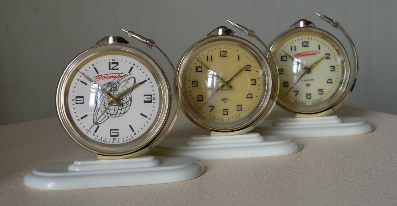

Но встаёт вопрос со стрелками на ВОСТОК,они довольно специфической формы
и даже у кого сохранился оригинальный комплект,минутная стрелка частенько порченная,при неаккуратном снятии во время ремонтов-обслуживания.
На фото из поста №1 вариант вып. 2-66,он единственный из ВОСТОКов имеет стрелки заимствованные у будильника типа ПИОНЕР(которые не являются редкостью).

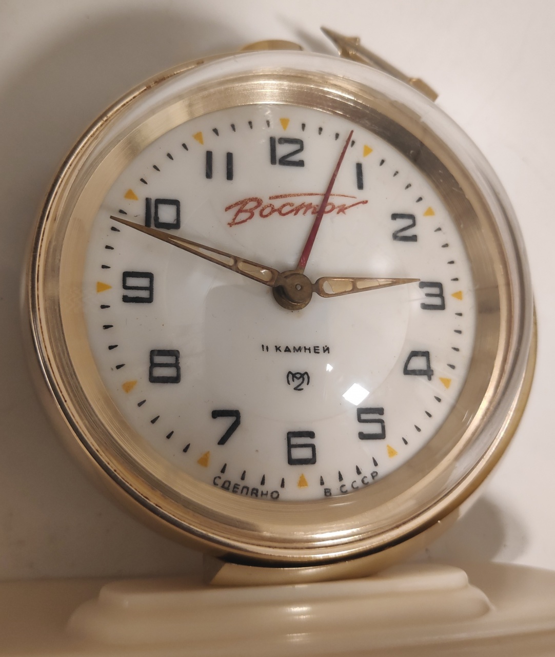

Как раз думал что делать с одним из моих циферблатов Восток, жал невозможно просто перепечатать надпись Восток.

Согласен отнести такого рода работы к РЕСТАВРАЦИЯМ. Первое, что приходит в голову - контора по изготовлению печатей. Отсканировать, отрисовать на компьютере и заказать резиновую печать. Далее, в магазине для моделистов купить нужную краску, достаточно жидкую, но с хорошей укрывистостью.

Для впечатывания больше подойдет тампопечать. Хотя оригинал, я считаю изготовлен методом трафаретной печати. Заказать такую печать сейчас не проблема. Дело в стоимости, которую придется заплатить. Даже если есть возможность выложить несколько тысяч за один экземпляр, результат непредсказуем. Точнее, предсказуем. Первое: простого сканирования не достаточно, нужна отрисовка. Тип краски, и самое главное, её вязкость, печатник подбирает индивидуально. Иногда почти буквально: т.е. методом подбора. Следовательно, требуются экземпляры для пробы, т.н. приладка. Хотя все эти моменты, я считаю решаемы. Есть одно большое НО. Все эти циферблаты выгорели. Т.е. под старой надписью лежит невыгоревший белый слой. В то время как остальное поле желтое. Значит требуется максимально точно новым изображением закрыть старое. Как решить эту задачу, я не знаю. Хотя если есть невыгоревший экземпляр, такое можно провернуть. Всё дело в цене. Вариант с печатью и краской из магазина для моделистов тоже имеет право на существование. Но как серъезный варинат я бы не рассматривал. Извините, но это будет просто примитив, видный невооруженным взгядом.
