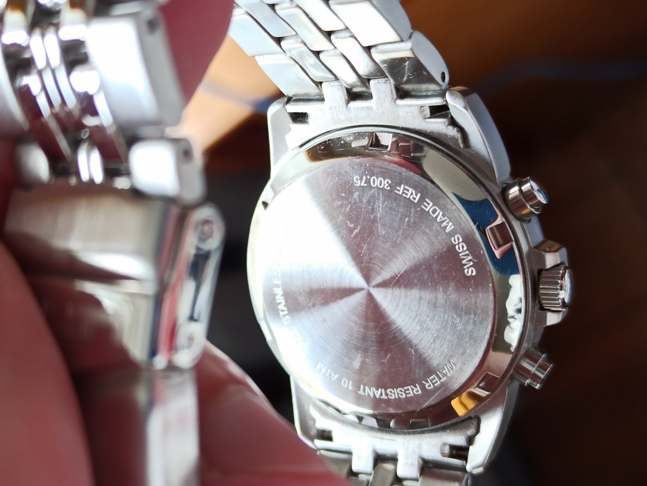

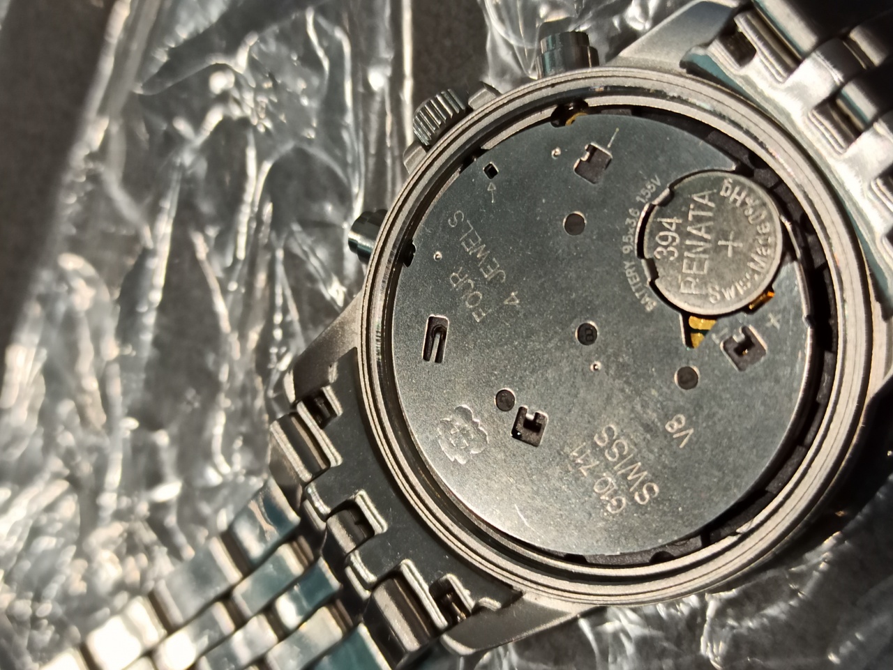

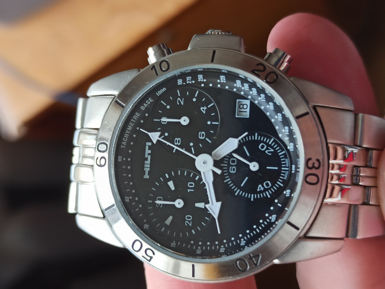

Здравствуйте, коллеги!
Попались вот такие часики. Небольшие, прикольные, но и ... неисправные. В чем суть: работает центральная секунда хронографа, и, по-моему, один из накопителей. Остальные стрелки мертво стоят.
Была идея найти такой же мех б/у - оказалось проблемой. Можно, конечно, купить новый, да жаба душит, хочется обойтись малой кровью (если у кого есть такая машинка - пишите). Тогда пришла идея заменить на подобный, родственный, но у его собратьев, насколько я понимаю, счетчики расположены в другом порядке. Да и габариты, наверное, могут отличаться..
А что если отремонтировать? Вообще, механизм одноразовый, но когда-то давно на форуме читал, что они тоже лечатся. Что скажете, друзья? Буду благодарен за любые наводки или предложения))

Разобрать можно, но трудозатратно. Срезаете пластиковые заклепки по их краю, что бы можно было снять мосты. После сборки заплавляете снова.

А какой смысл этого действа? По G10 основная беда это неисправность микросхемы контроллера, механика тут ни при чем. Заклепки срезать приходится если достал рабочий G10 не с тем календарем и приходится перекидывать календарный диск со старого механизма на новый.

Именно микросхема, не катушки двигателей?
катушки обычно рвутся если туда залезает не часовой мастер, а часовой санитар

То есть дело, скорее всего, в микросхеме, а значит, нужно искать новый/работающий механизм? Ремонтом, стало быть, не обойтись?

Не обойтись. Механизмы известные своей ненадежностью. Другое дело, что этих механизмов море разновидностей под разные места окошка под календарь. Не всегда удается найти в наличии у поставщиков нужный и вот тогда приходится срезать заклепки и переставлять календарный диск. Особенно на всяких экзотических позициях окошка календаря вроде 4 или 5 часов.
