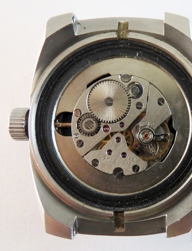

Нужна помощь. Попались две бочки с разными механизмами обыкновенным и обточенным. Интересует в какой период и какие бочки ставились такие механизмы. Обточенный механизм видел в ушастой амфибии. Может быть это экспортный вариант ?

Механизмы с фаской ставили в часы по некоторым сведениям до 1984 года. А потом стали все упрощать.

Механизм с фаской из ранних. Признак раннего механизма - мост баланса без регулировки выкачки, и сам баланс винтовой. Точно год не знаю, когда перешли к мосту баланса с двумя градусниками.
По фаске-есть расхожее мнение, что "фаска была на ранних механизмах, а потом от нее отказались в угоду удешевлению и упрощению". Но, современные механизмы 2416Б идут с фаской... Видимо, причина в другом

Я могу ошибаться но в Бочку не ставили без регулировки выкачки. В ранние Востоки ставили но в Амфибии всегда с регулятором выкачки. От фаски отказались что-б пневмо захватчикам и всяким автоматам легче было собирать. Так что фаска это не столько декоративный элемент сколько ручная сборка или автомат. Я говорю про Востоки СССР. Теперь наверное могло и поменяться. Может фаска вернулась потому что опять собирают в ручную.

Одна ранняя,другая более поздняя.

Бочка у Вас с ранним мехом,которая,со стеклом линзой? Если она выпущена до 84 г.,то и мех может быть правильным. А вообще то Brick200 прав.
