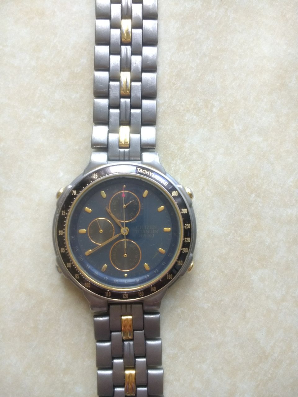

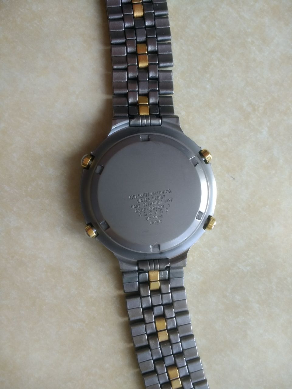

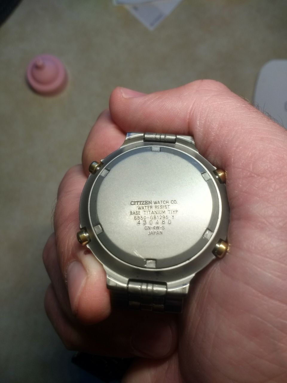

Часы в хорошем состоянии. Хочется восстановить. После установки батарейки не идут. Были в мастерской, простым осмотром мастер сказал что они были в воде. Браться за ремонт не стал. Возможно ли отремонтировать своими силами? Или искать хорошего мастера?
Возможно ли самостоятельно провести первичную диагностику?
Фото под крышкой сделаю чуть позже.

Судя по циферу-сильно они в воде не были-иначе зацвел-бы уже)))
Но меху хватило!
Вообще-часы стоящие,иногда проскакивают по 3-4 т.р. на площадках или на ломбардах)))
Донора найти не проблема-надо только понять какой именно механизм...
Ибей и другие-такими мехами завалены!Причём цены демократичные!
Кстати-а кто сказал,что к примеру батарейка нужная была поставлена или там контакт не надо подогнуть и т.д.
Там-же все тестером можно узнать.....может мастер такой????

В том и дело, что мастеру нет доверия. Во всех сферах попадаются подобные "специалисты" ну и желание сделать что то самому и попутно научится тоже есть. Вот и обратился на форум. Если не затруднительно подскажите батарейку. Или лучше гуглить что б не ошибиться. ?. На что обратить внимание в механизме что б окончательно убедится что он был или не был в воде. Пока фотки механизма нет, может получится на словах разобраться.
Пошёл смотреть контакт и батарейку.

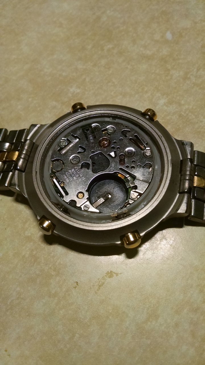

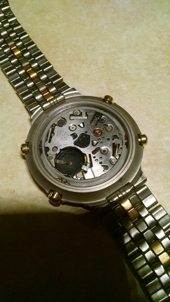

Вот обещанные фото механизма.
Прошу подсказать знающих в какую сторону "копать"
Батарейку ставил Renata 385. Часы "молчат"

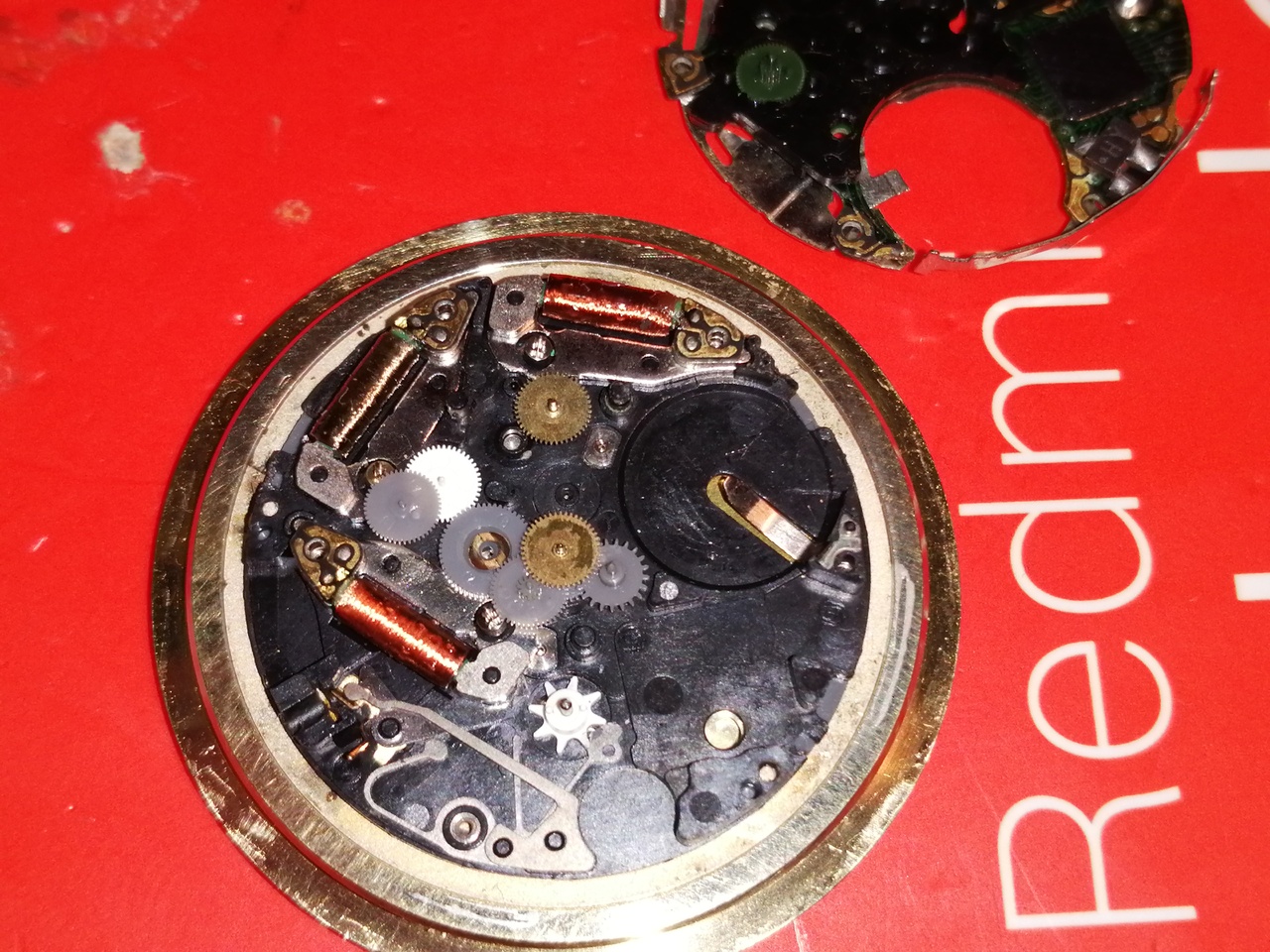

Приобрел по случаю не дорого Citizen 6850 , подубитый и с неработающим будильником.
По мере своих сил и опыта (минимум) часы сейчас на ходу, будильник работает. Но есть пару непонятных для меня моментов.
Главное это то, что одна из трех катушек стартеров отличается по цвету и имеет сопротивление примерно в два раза меньше чем остальные. Это нормально? Второй нюанс, это при переводе стрелок они как бы движутся не равномерно. Сперва медленно, потом быстрее. И как кажется при установке будильника движутся медленее, чем при установке времени. Это нормально? Или де может быть связано с катушкой? Фото постараюсь прикрепить. Катушка выглядит серой, как будто погоревшая. Разве твкое возможно в часах?
И в завершении : выломана с куском вала стрелка 24 часрвого формата. Я конечно как бы справлюсь с настройками и без нее, но вдруг у кого есть оста ки данного мезанизма с данной деталью?
Заранее благодарен за помощь и советы.

Когда я относил в ремон такие часы.То помню что мастер после замены батарейки замыкал два контакта на механизме. Об этом было написано на задней крышке. Вот какие не заню. Может на самом механизме есть какие то сведения.
